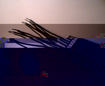

ino kupilem ostatnio sciemniacz takowy z efektem kinowym :) trzeba go podlaczyc pod centralny i stacyjke
co do tego mam pytanie ... nie moge znalesc modulu centralnego zamka i kabli stacyjki
jak wiecie to powiedzcie gdzie najlatwiej mozna sie do nich dostac, tak bez szkodowo i problemowo :mrgreen:

oczywiscie kabel stacyjki to najlepiej przy stacyjce :) A co do kabla centralnego,to najlepiej przy lewym slupku (przy zawiasach drzwi przednich) podpiac sie pod kable wychodzace z drzwi do wnetrza auta..
tbalc
Post autor: tbalc »
Ja wetknąłem ściemniacz kupiony nz Allegro w miejsce gdzie był kiedyś oryginalny przekażnik opóźnionego wyłączania oświetlenia wewnętrznego w skrzynce z bezpiecznikami i przekaźnikami. Brakowało tam tylko sterowania zamka centralnego. Wszystkie pozostałe potrzebne przewody łącznie z zasilaniem po stacyjce już są. Usunąłem oczywiście zworę, która w nim była.

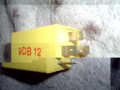

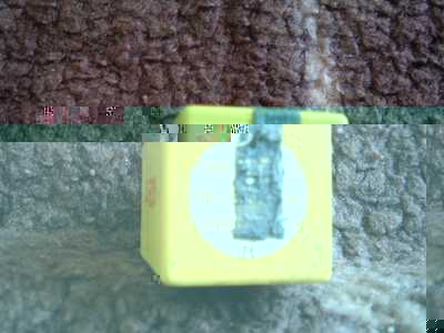

no a ja Powiem TAK kupilem na szrocie przekaznik jakies 2 dni temu, i dalem za niego 10zl wpielem w oryginalne miejsce, nr 17 ŻóŁTY nad bezpieczikami i mam gasnace swiatło jak najbardziej oryginalnie jak bylo robione w esiach. Co prawda nie mam Kinowki ale swiatlo gasnie po ok 15 sek. Dobry bajer. :mrgreen: Wiec polecam PRZEKZNIK nr 17 ŻóŁTY i wpiac go i bedzie cacy ;)

PANOWIE na kazdym szrocie takie cos jest, to sa sprawy groszowe do 10zl a oto foto, i zalaczamy to do bepiecznikow i chula elegancko:) Dodam takie cos;) ze jak wsiadacie do samochodu, i macie zamkniete drzwi i sie pali ŚWIATELKO, i juz chcecie jechac, swiatlo w pozycji zaplonu szybciej gasnie. JEDNYM SLOWEM, tanio, szybko, bez dodatkowych pierdol :mrgreen:
