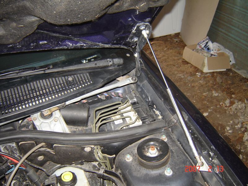

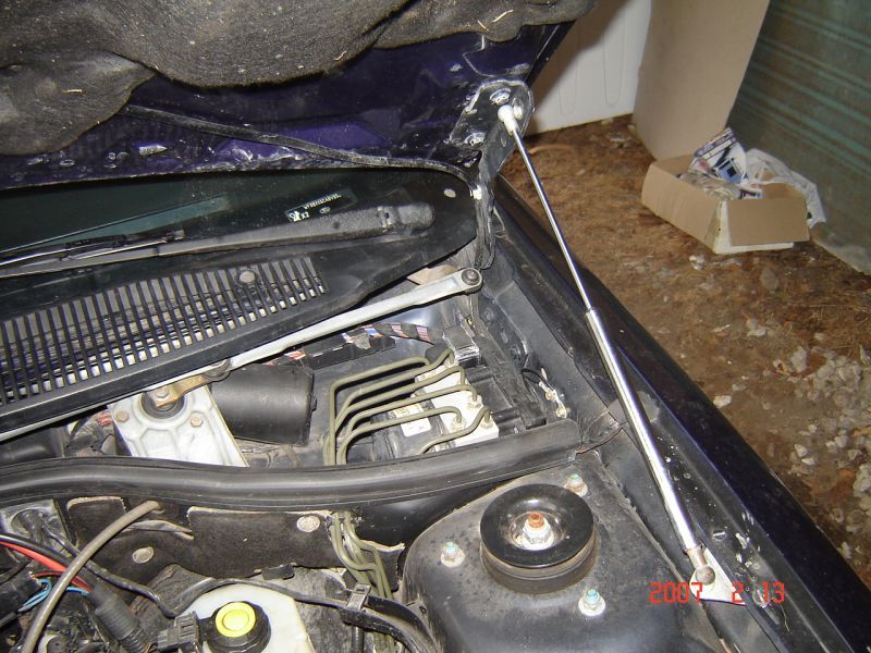

Ja mam INXX i instrukcja montażu jest do niczego, będę musiał je zamontować odwrotnie. Oto jak należy zamontowac te siłowniki:

ja mam INxx i dzaiłają do dziś. A montaż tak jak na fotce Bartka. Trzeba porzeźbić trochu,
