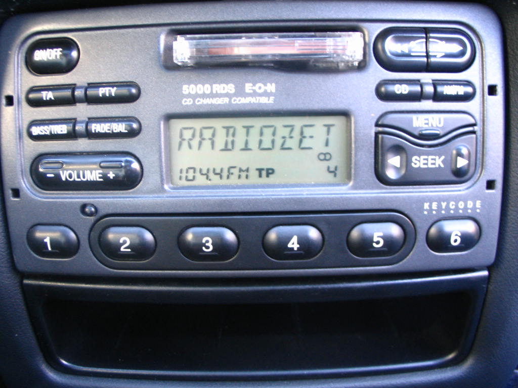

tak wygląda radio z mk7: Obrazek
Albercik pisze:to chyba nawet nie jest radio z essa
To jest radio z essa. Tyle że ze starszych roczników.

Albercik pisze:tak wygląda radio z mk7:
Nie tylko - to też jest z MK7 :razz: i można takie wyrwać za mniej niż 100 zł i jest orginalnie z wyjściem na 4 głośniki.

Albercik pisze:Chłopie, ale to chyba nawet nie jest radio z essa :P a przynajmniej nie z MK7...
tak wyglada radio z foki, w mk7 było to co Jamszoł pokazal.
a co do radia z mp3 to jest focusowe Obrazek
Posty: 14761
ludzie w jednym roku montowano w esach różne modele radioodtwarzaczy, więc o co się kłócić? Były i serie 1000, 2000... aż do chyba 7000 czy 9000... każde inne i jeszcze podmodele do tego np. ten 2004 rozpoczynający temat, jeden model radia nie był przypisany do konkretnego modelu i modernizacje radioodtwarzaczy też nie pokrywały się ze zmiana modelu auta dlatego w escortach można znaleźć j starsze i nowsze wersje radioodtwarzaczy nawet z tymi samymi oznaczeniami ;)
