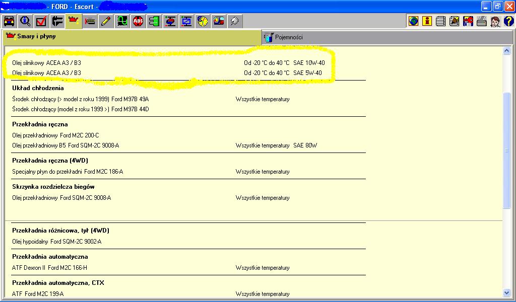

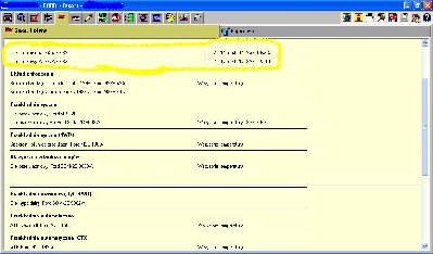

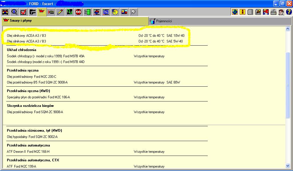

już tu wstawialem na forumie :evil:
Lub zamiennik tego oleju w sklepie będą wiedzieli - ilość - 3,1l
Oczywiście - zaznaczony jest tu inny olej - tym się nie sugerujcie .
