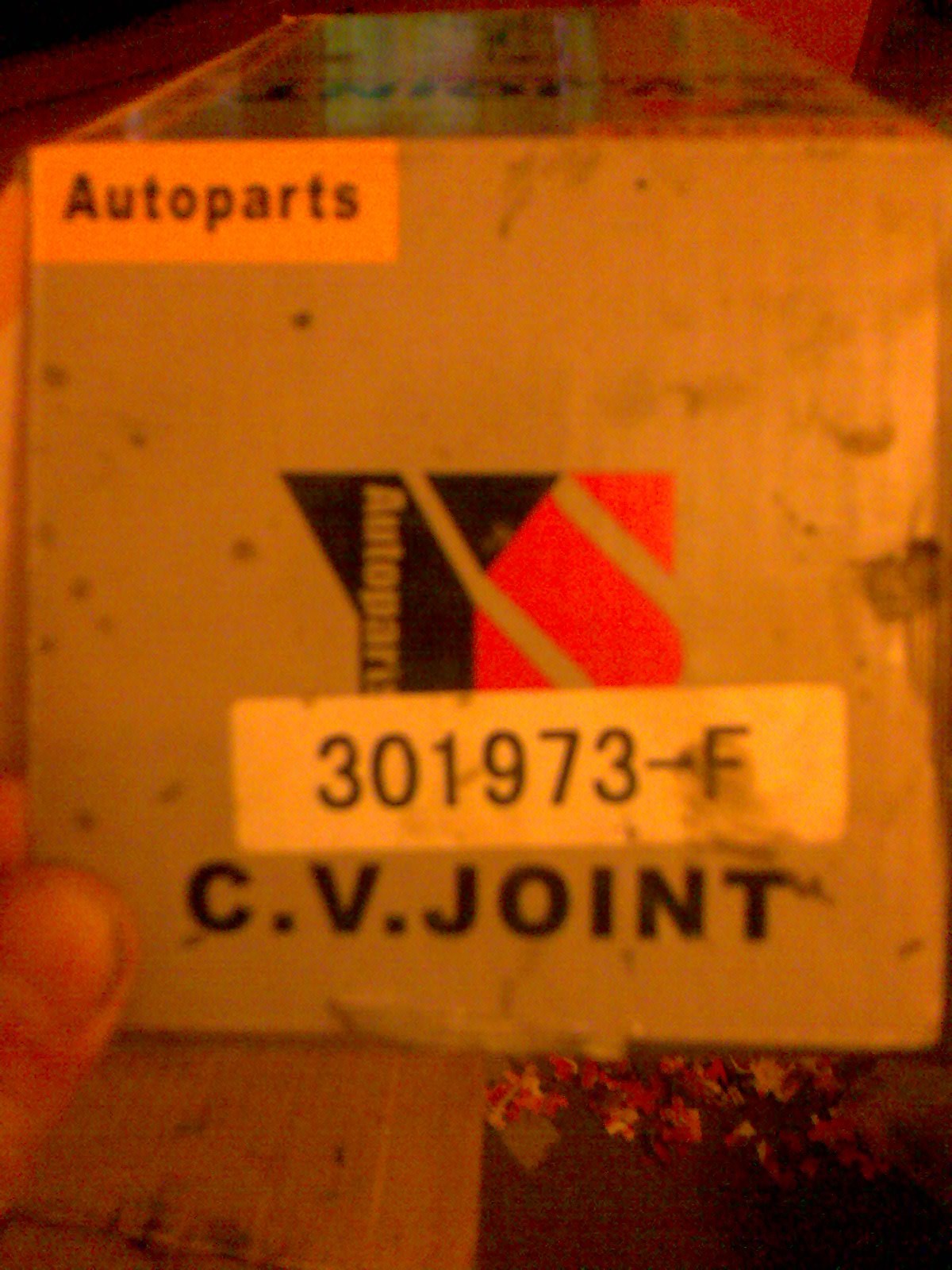

Podaj numer katalogowy - albo wszystko co pisze na opakowaniu - Może Mati odnajdzie po numerach u siebie we firmie
Albo dawaj foto opakowania - z każdej strony

Dawaj foto opakowania - mati poszuka w Inter Carsie
Posty: 13098
takie coś
Posty: 4706
301973
PRZEGUB NAPEDOWY KPL. FORD
FORD ESCORT EXPRESS 90-94 1.4 (52 kW) 07.90-12.94 ABS
Takie coś wyczytałem w necie, ile w tym prawdy nie wiem bo ciężko coś znaleść na temat tej firmy. Trzebaby zobaczyć wymiary tego przegubu, ilość zębów itp to by się sprawdziło czy on faktycznie jest do 1.4 90-94r :P
