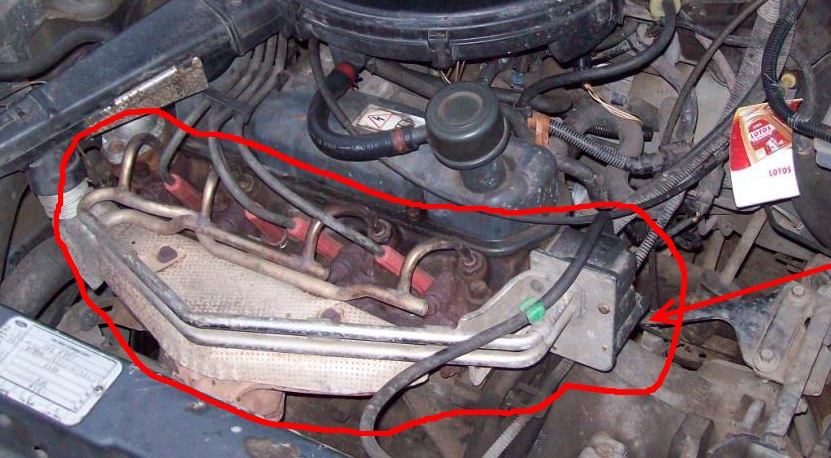

W moim poprzednim escorciku, którym pomyka teraz brat silniczek stracił moc.
Prawdopodobnie coś z tłumikiem tak po laicku patrząc, ale jeden objaw jest nietypowy i to w miejscu którego przeznaczenie jest dla mnie niejasne ;)
Do czego służą zaznaczone rurki i przyłączone do nich pudełko. Po drugiej stronie tego pudełka znajduje się kawałek rurki z sitkiem, z której w czasie pracy silnika wypływa w woda.

te rurki to z tego co sie domyslam jest to EGR wykonany niezbyt schlujnie:-)
Fachowo zawor recyrkulacji spalin
Mim zdaniem najlepiej pozbyc sie tego jedynie auto ktore ma padniety EGR moze zamulac w przypadku tej konstrukcji jest to troche trudniejsze do wykonania niz np w przypadku innego modelu ale wykonalne
Ja bym to powykrecal jak sie da zaslepil i wsio
Dalsza czesc tego ustrojstwa zapewne jest przykrecona do glowicy trzeba by pewnie dorobic jakas blaszke do zaslepienia otworu

tujek pisze:Po drugiej stronie tego pudełka znajduje się kawałek rurki z sitkiem, z której w czasie pracy silnika wypływa w płyn
I gdzie dalej ten płyn idzie ?
bodzio82 pisze:Fachowo zawor recyrkulacji spalin
a z kąd w EGR-rze miał by byc płyn ? :razz:

Jamszoł pisze:I gdzie dalej ten płyn idzie ?
Zaznaczone "pudełko" ma na ściance skierowanej do kierowcy krótką rurkę zakończoną plastikowym kapturkiem. Stamtąd wypływa woda (zamarza), w niewielkiej ilości i kapie na parking ;). Zdejmowanie czarnego wężyka z góry pudełka nie daje widocznego efektu.

To jednak nie płyn ale skraplająca się woda.bodzio82, ma rację

Ale to jest EGR, czy dopalacz spalin?
It’s my birthday
Wygląda na EGR

Właśnie mi to wygląda na dopalacz. EGR to grubsza rura i zero plastików po drodze, bo gorąco. Poza tym EGR musi być połączony z dolotem. Też dość sporym przekrojem.

To ja pomykam opisanym fordem :]
rurki po przejechaniu około 50 km na trasie są ciepławe, woda wylatująca przez sitko jest raczej zimna.
Gumowy przewód odchodzący w prawo na zdjęciu ma swoje zakończenie pod filtrem powietrza. W między czasie występuje coś jakby wentyl bezpieczeństwa. W gumowej rurce podczas pracy silnika jest lekkie podciśnienie.
Problem z wydechem: na połączeniu rury od wydechu z silnikiem jest dziura. Spaliny walą w stronę prawego przedniego koła oraz pod rurą z kołnierza. Występuje znaczący spadek mocy.
