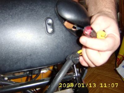

ja ostatnio kupiłem fotel z regulacją elektryczną , będzie miał też grzanie ? jak to sprawdzić ?

tu mam zdjęcie wiązki
Posty: 23687
Jak w tej czerwonej kostce są tylko 2 piny to na pewno nie na grzania. Poza tym ogromnie mała szansa jest że trafiłes na te z grzaniem.

czerwony - działa podnoszenie , ale żółty nie wiem bo u mnie nie ma instalacji do siedzenia elektrycznego
