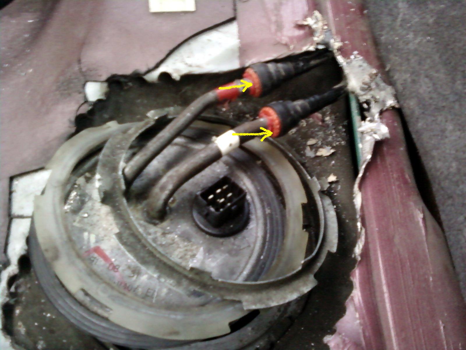

Witam,mam śmieszny problem ...Otóż chcę wymienic pompe paliwa ale cos mi w tym przeszkadza... Są to przewody, macie jakiś patent na wyciągniecie ich bez niszczenia ?Za chiny nie moge ich wyciągnąć...Grzał nie będę bo wybuchne
a kiedys widzialem gdzies taka fotorelacje tyle ze gosc tak nie rombal siekiera auta (podlogi) tylko wyciol flexem ladnie.a co do dojscia do pompy i przewodow nie lepiej bylo ci sciagnac zbiornik?przynajmniej nie mial bys takiej kichy
w Scorpio było podobnie i te przewody ściągałem poprostu pociągając... tylko uważaj bo paliwo Ci tryśnie... ja ściągnąłem i tatuś paliwem po oczach dostał... tak więc radze ostrożnie
Daniel-K pisze:jakiś patent na wyciągniecie ich bez niszczenia
z tym jest przerabane bo nieraz ten mechanizm nie chce puscic ,musisz wcisnac ten czerwony palstik lekko popychac i powinno zejsc
na tym czarnym plastiku chyba jeszcze masz takie zabezpieczenia trzeba je odchylic srubokretem
Widac ze juz na jednym kruccu wcisnales ten palstik z drugim zrob to samo i powinno zejsc jak bedziesz lekko popychal jakims srubokretem
Dzięki za podpowiedzi Nie patrzcie na to że tam jest wywiercone itd...Nie chcialem ciąć bo nie bezpiecznie.Ja tam będę dorabiał klapeczke i to wszystzo wyszlifuje ze bedzie gładziutkio...Ale te kosmetyczne sprawy to na końcu...
