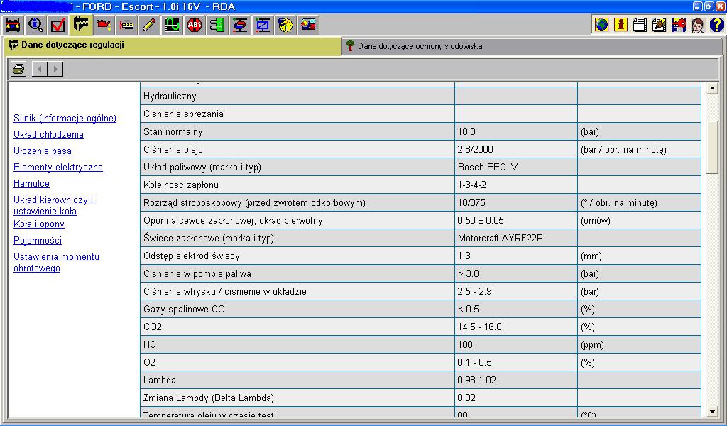

Tak masz w opisie w WKŁbobson pisze:Jamszoł - zdałem się na wiedzę kogoś kto pracował w Fordzie, a następnie odszedł i otworzył swój warsztacik. Powiedział, że tak się montowało aby szybciej wracały z walniętą cewką na serwis. Auto po zrobieniu świec nie strzela przy przyśpieszeniu a czasami potrafiło, no i silnik jakby chętniej się kręcił.
Świece zapłonowe
Marka i typ: Motorcraft AYRF 22P. Odstęp elektrod: 1,3 mm.
Tyczy się to silników 1,6 oraz 1,8 Zetek
Jeśli w instrukcjach podawają 1,3 , to ma być 1,3 a nie jak sobie jakiś tam mechanik dorobił własną koncepcję ustawiania świec.
Oczywiście - jeśli jest LPG , to przerwa na świecach powinna być zmniejszona do 1,2 aby nie było strzałów w kolektor ssący przy I;II;III oraz IV generacji LPG.
