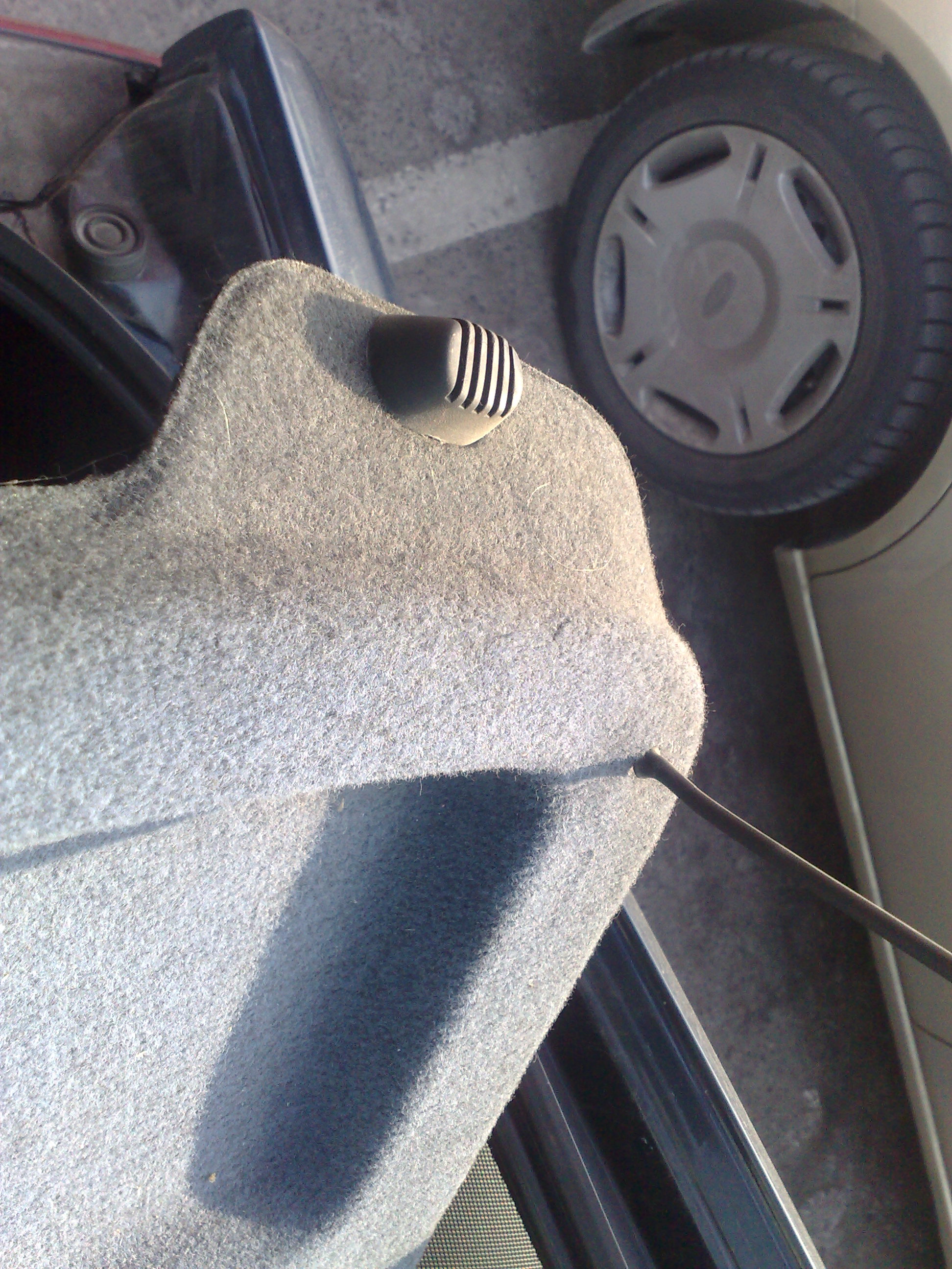

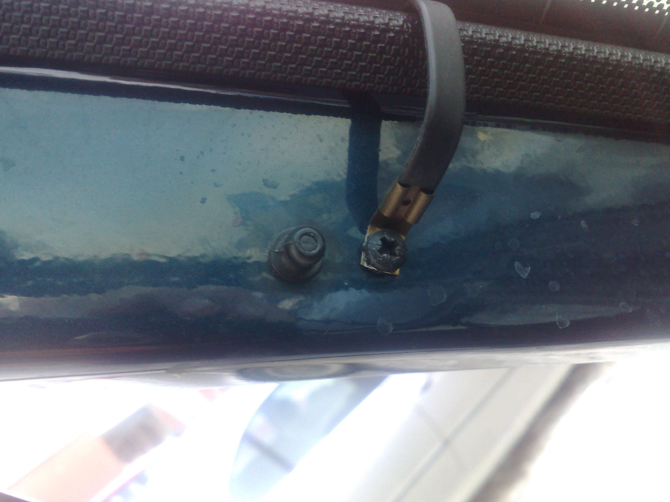

Nie miałem odkąd kupiłem Essiego kołeczków w klapie - tych przy szybie na których wiesza się linki podnoszące półkę przy otwarciu bagażnika. Zakupiłem w sobotę oryginalne i jest problem. Wchodzą ładnie na swoje miejsce i niby pasują, ale jak wieszam na nich półkę to wypadają od razu. Może ktoś mi poradzić jak to zamontować żeby siedziało dobrze?

tu masz zdjecie tego kolka, nie wiem czy Ci cos pomoze, ale mam nadzieje,ze tak.

KacpeR, tam nie ma zadnej linki, sa takie gumowe "linki" i od spodu maja zgrubienie na ksztalt podkladki pod srube. Ja to kiedys jak mi sie zerwalo to gumowe wsadzilem sznurowki czarne i odpowiednio od spodu zarobilem,zeby nie wypadly i bylo super

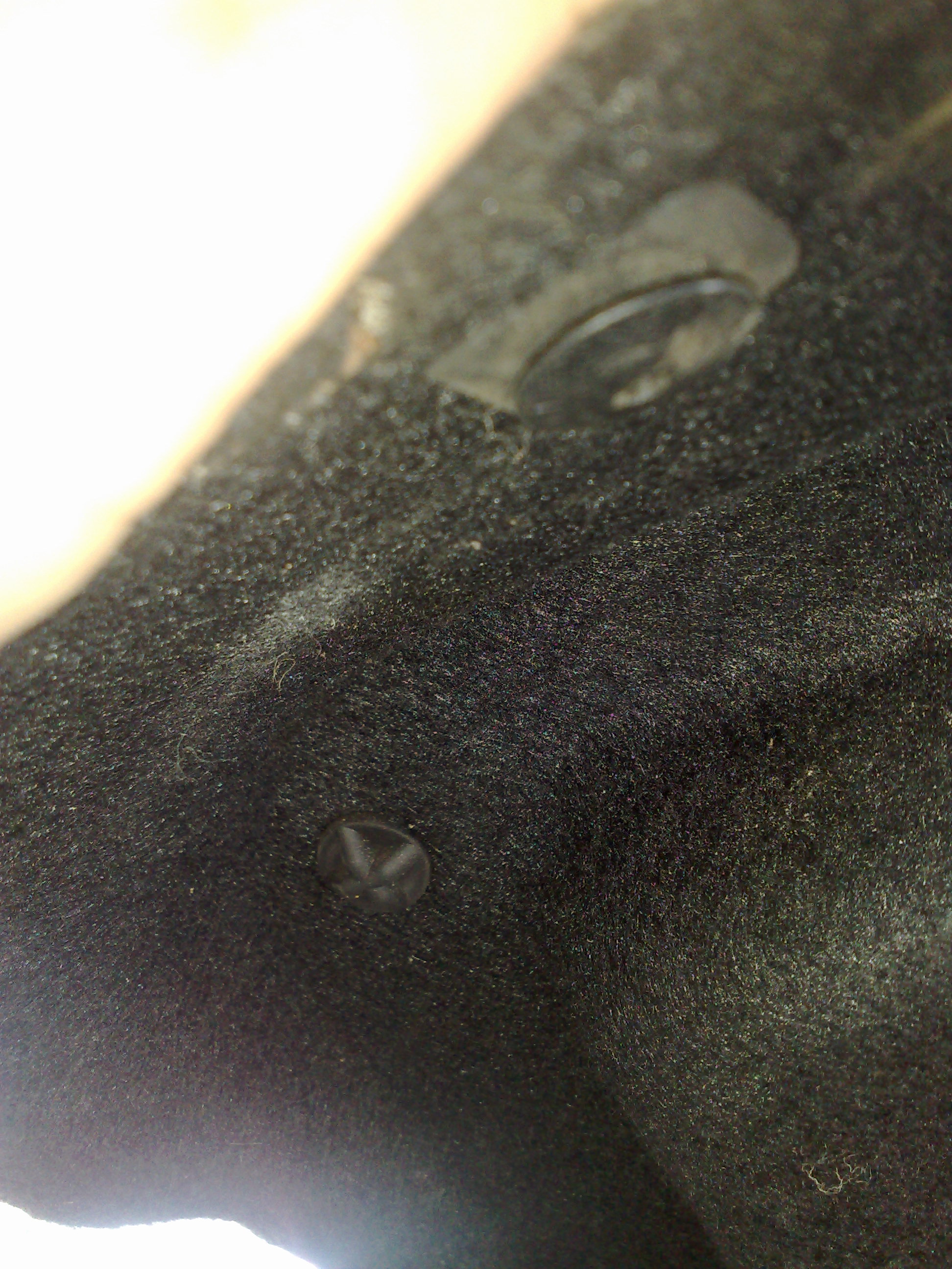

Ale jo to wiem, kupiłem komplet w sklepie Forda - kołeczki + gumowe linki. Tylko w półce mam 4 otwory - 2 z nich są za małe i nie chce przejść, przez pozostałe przechodzi bez trudu. Ale wydaje mi się, że powinno być w tych mniejszych.
Druga rzecz to to, że te kołeczki w klapie wkładam i trzymają się dopóki nie powieszę półki na nich - półka ciągnie w dół a kołeczki wtedy się wysuwają i wypadają. Półka jest bez głośników, bez dziur - oryginalna bez przeróbek, więc nie możliwe że za ciężka. Jedyny powód jaki mi przyszedł do głowy to to, że temperatury są za niskie - rozszerzalność metali itp. Ale to wypadały by i oryginalne na mrozie raczej. Druga myśl to, że Ford czymś to smaruje żeby się trzymało. Tylko czym, bo kleić nie chcę...
Dwie dziurki masz od gumek do podwieszenia, a drugie od gumowych odbojek które dotykają po zamknięciu tylnej klapy. Jeżeli otwory od bolczyków masz za duże to pozostaje je przykleić ewentualnie obwinąć taśmą i wtedy spróbować zamocować, i tak jak byś chciał je zdemontować to bolczyki musisz wbić do środka a potem wpadają do klapy i szukanie igły w sianie.

dodam i fotki tego fordowskiego patentu
