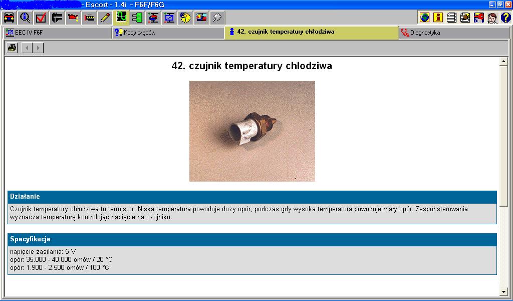

Który czujnik odpowiada za wskazania temperatury na desce rozdz. poprosiłbym o foto
i jaka powinna być rezystancja przy poszczególnych temp..

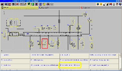

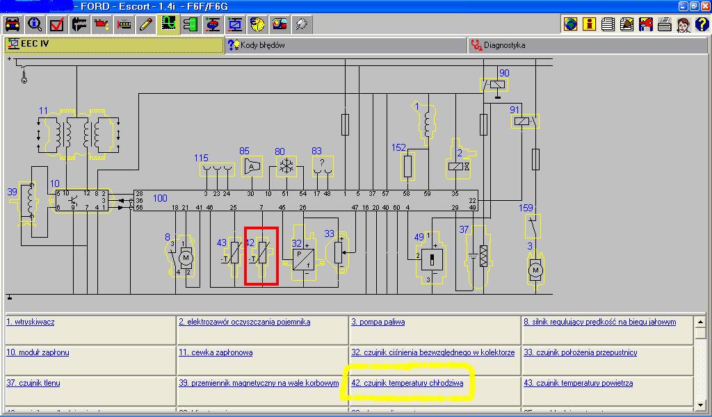

Ad1 - a jakie wskazania sa przy pełnym zbiorniku? Koloru kabla nie pamiętam ale juz gdzies na forum były schematy i te dane
Ad2 - Wskaźnik temperatury jest u ciebie podpięty do czujniczka z pojedynczym kabelkiem wkręconego w blok obok i chyba trochę poniżej kolektora wydechowego i w stronę skrzyni. Czujniczek nie ma jakiejs tam specjalnej wtyczki tylko końcówkę z gwintem.

Jamszoł dał ci czujnik temperatury na komputer, na zegary jest ten co ja napisałem. No, chyba że w 1,4 jest tylko jeden taki czujnik w co wątpię, ale łatwo to sprawdzisz zerkając czy masz ten jednokabelkowy czujniczek tan gdzie pisałem. Kabelek do niego jest zakończony taka małą fajeczką.

Chłopaki, to jeszcze raz:
Nie chodzi o termowłącznik wentylatora (vide. cidzej)
Prawidłową odpowiedź uzupełniłem o link do foto
Nie chodzi o czujnik temperatury do kompa (vide. Jamszoł)combiasty-86 pisze:Który czujnik odpowiada za wskazania temperatury na desce rozdz
- Posty: 11812
jasne, czujnik temp na deske jest wkrecony z prawej strony (patrzac od strony grilla) korpusu silnika, wyglada jak mala świeca i wtyczka wyglada jak fajka do świec. trzeba tylko uwazac przy wymianie bo po wykreceniu czujnika poleci płyn chłodniczy
