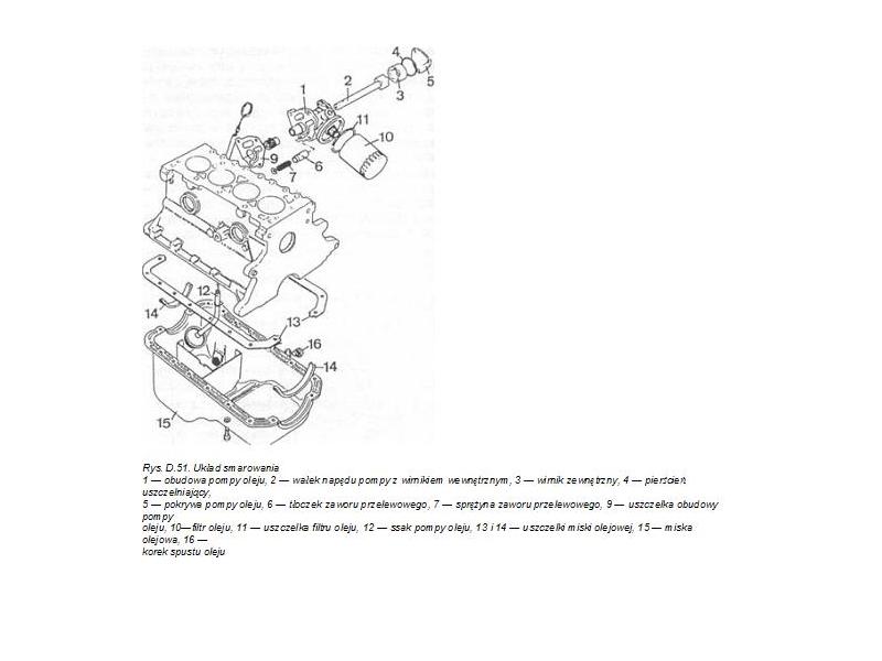

Zdaje się , że u mnie pompa olejowa znajduje się na zewnątrz silnika pod kolektorem dolotowym, więc chyba, nie muszę żadnych akrobacji wyczyniać z miską olejową a o wymianie filtra oleju na inny też właśnie pomyślałem, ale czy to możliwe, żeby nowy filtr był już na starcie spier.........y a może gościu który mi robił wymianę oleju coś wpieprzył do filtra?, albo już sam nie wiem co mam o tym myśleć.
Tutaj link do pompy zdaje się takiej jak dla mnie o ile nie jestem w błędzie.
http://ewcar.pl/pl,product,364179,pompa ... 1,544.html
- Załączniki
- Tak to wyglada w moim przypadku
- Uklad smarowania.JPG (36.33 KiB) Przejrzano 9786 razy
