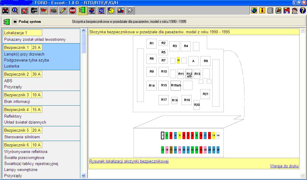

stoper86 pisze:a jak chce włączyć tylna to słychać takie delikatne puknięcie i się nie załącza.
Czyli przekaźnik dziala - bezpiecznik albo waalniety albo zaśniedziały mu styli - tak czy tak - wymień go.

Jak tylko skończę pracę to wymienię:) Mam nadzieje ze pomoże. To lusterka powinny się też odezwać po wymianie?? Kolego, co to za program z którego pochodzi ten screen??

Jamszoł pisze:Czyli przekaźnik dziala - bezpiecznik albo waalniety albo zaśniedziały mu styli - tak czy tak - wymień go.
Wiec wymieniłem bezpiecznik numer 1 i nie pomoglo :cry: Chyba, że w złej skrzynce wymieniłem. Bo u mnie na tej rozpisce od bezpieczników pisze, ze powinien być 10A, a z tego screenu co wysłałeś wychodzi, że 25A. Chyba coś Przekombinowałem aa
Posty: 14786
stoper86, możesz mieć inna tablicę bezpieczników, przecież masz rozpiskę który bezpiecznik za co odpowiada na wewnętrznej stronie pokrywy bezpieczników
Jeśli masz tablicę 34-bezpiecznikowa to może byc bezpiecznik nr 27 - ma mieć 25A
