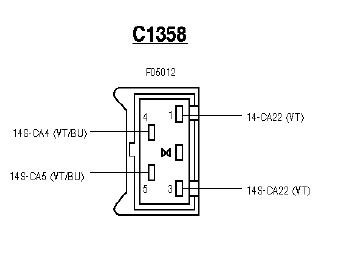

Witam, wertuje forum od dłuższego czasu ale nie mogę się połapać już co i jak.
Problem tyczy się Escorta MK7 1.8 16v z klimatyzacją.
1. nie działa wentylator chłodnicy nawet jak czujnik wszedł na czerwone pole.
2. po włączeniu klimatyzacji wentylator chłodnicy nie kręci się.
3. przy włączonej klimatyzacji w wtyczce od termowłącznika wentylatora (ten na wężu między termostatem a chłodnicą) zmostkowałem piny 4 i 5, wentylator włączył się, przy wyłączonej klimatyzacji wentylator nie włączył się.
4. mostkując piny 1-3 na wyłączonej klimatyzacji słychać było cyknięcie w przekaźniku ale wentylator nie włączał się, na włączonej nie usłyszałem żadnego cyknięcia.
5. zmostkowałem wtyczkę od rezystora na chłodnicy - wentylator włączył się
Co jeszcze sprawdzić? Co wykluczyć? Nie mam skąd wziąć jakichkolwiek części na podmianę a nie chce kupować wszystkiego jak popadnie.

pierwsze pytanie, czy wlacza sie wentylator w przypadku gdy klimatyzacja dluzej podziala ? (ale to glownie latem zauwazysz).
Na pewno masz udzkodzony rezeysotr (opornik) wentylatora chlodnicy, do tego prawodpodobnie uszkodzony termowlacznik wentylatora chlodnicy (ten od tej 4-5 pinowej wtyczki). Koszt termowlacznika kolo 35-45 zl. Jak przekaznik pyka a nic sie nie dzieje,to wlasnie powod uszkodzonego rezysotora.

Nie kombinuj z tym przekaźnikiem. Jeszcze raz powiem,skoro wentylator włącza się po zwarciu kabli na kostce od termowłącznika to wiadomo że to termowłącznik. A to że nie działa 1 bieg wentylatora a przekaźnik była przy zwarciu kabli na tej kostce to na pewno przez opornik wentylatora.

czytam ze zrozumieniem! co z tego ze sprawdziles wtyczke mostkujac piny?! skoro i tak Ci nie zalacza wentylatora. wypnij wtyczke z termowlacznika i i podepnij drugi sprawny termowlacznik do wtyczki i wsadz to do kubka z wrzaca woda.jak wentylator zakreci to bedziesz wiedzial ze to termowlacznik jest walniety.tyle z mojej strony.bobson pisze:piter - po raz kolejny proszę, czytaj ze zrozumieniem... Chyba napisałem, że testowałem na wtyczce od termowłącznika na wężu a nie w termostacie i był efekt tego sprawdzania?
piter
- Posty: 14736
piter pisze:czytam ze zrozumieniem! co z tego ze sprawdziles wtyczke mostkujac piny?! skoro i tak Ci nie zalacza wentylatora
bobson pisze:3. przy włączonej klimatyzacji w wtyczce od termowłącznika wentylatora (ten na wężu między termostatem a chłodnicą) zmostkowałem piny 4 i 5, wentylator włączył się, przy wyłączonej klimatyzacji wentylator nie włączył się.
i koniec w temacieWieSiu pisze:skoro wentylator włącza się po zwarciu kabli na kostce od termowłącznika to wiadomo że to termowłącznik. A to że nie działa 1 bieg wentylatora a przekaźnik była przy zwarciu kabli na tej kostce to na pewno przez opornik wentylatora.
jak bobson, wymieni termowłacznik i opornice to napisze czy wszystko hula.
