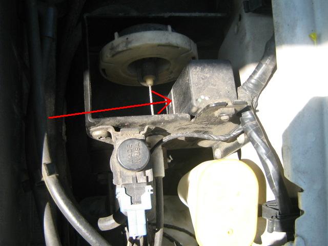

Posty: 13049
jak przekręcisz kluczyk to zaświeca się ta kontrolka co podał "zdesio" a po ok 15-20s powinno być słychać "pyk" z okolic lewej strony komory silnika, tam się znajduje przekaźnik świec żarowych. jeżeli tego nie ma to przekaźnik jest bee... i prądu zacholere na świece nie poda, a jak nie poda to nie zapali autko.
na zdjęciu zaznaczyłem przekaźnik świec żarowych
daniel_66
Post autor: daniel_66 »
jest to 'pyk' ale zaraz jak przekrece zaplon a nie po 20sek. i tez tak myslalem ze przekaznik....l.l.hmhm i jeszcze pytanie... jak wyciaglem przekaznik to w kostce sa 2 grube kable... jeden idzie na swiece drugi zapewne do akumulatora... i na tym co idzie do akumulatora tez nie ma pradu..chyba ze tak mam byc... odp.:):): :-| :-|
