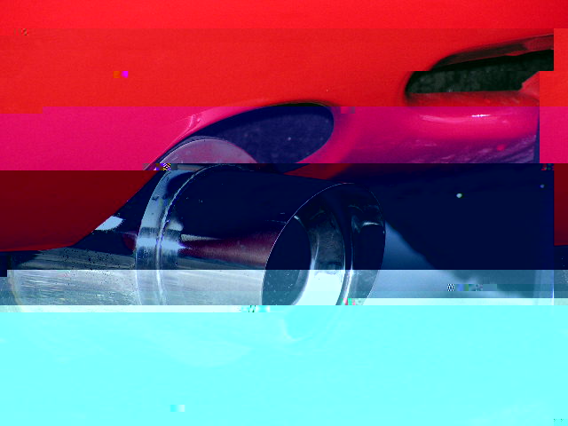

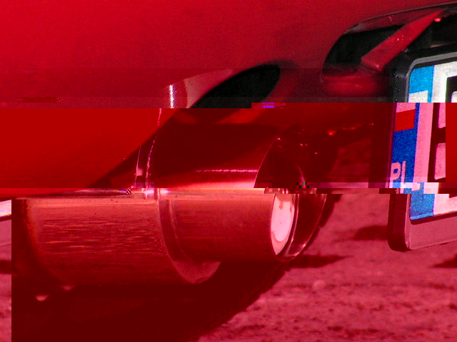

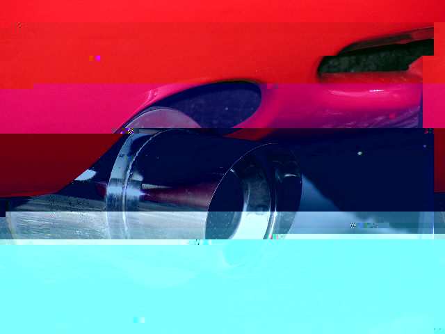

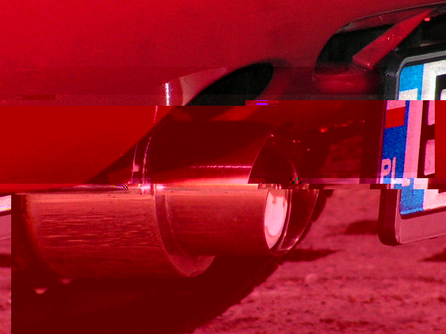

Piter a może coś takiego sobie zakupisz :wink:
