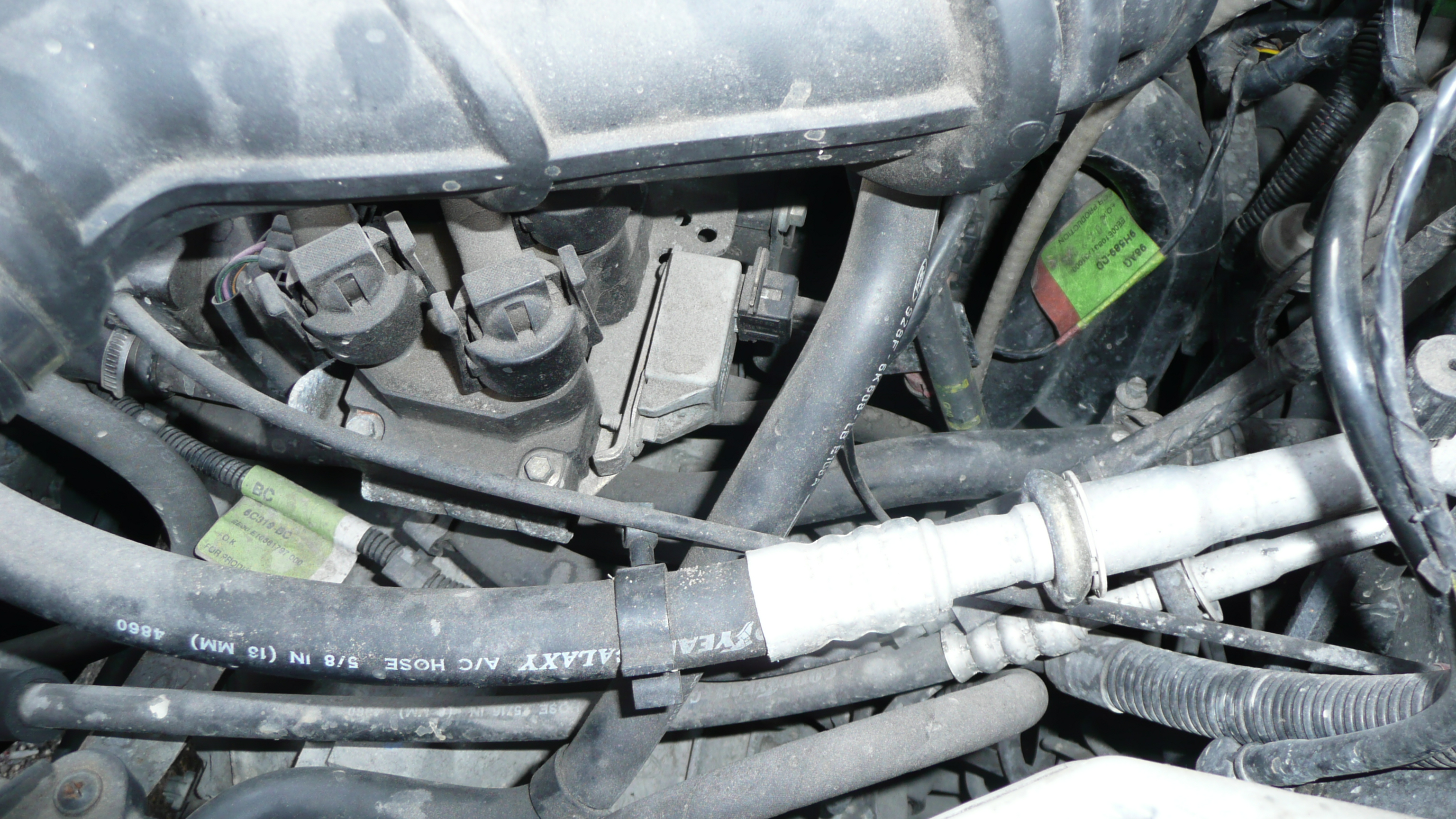

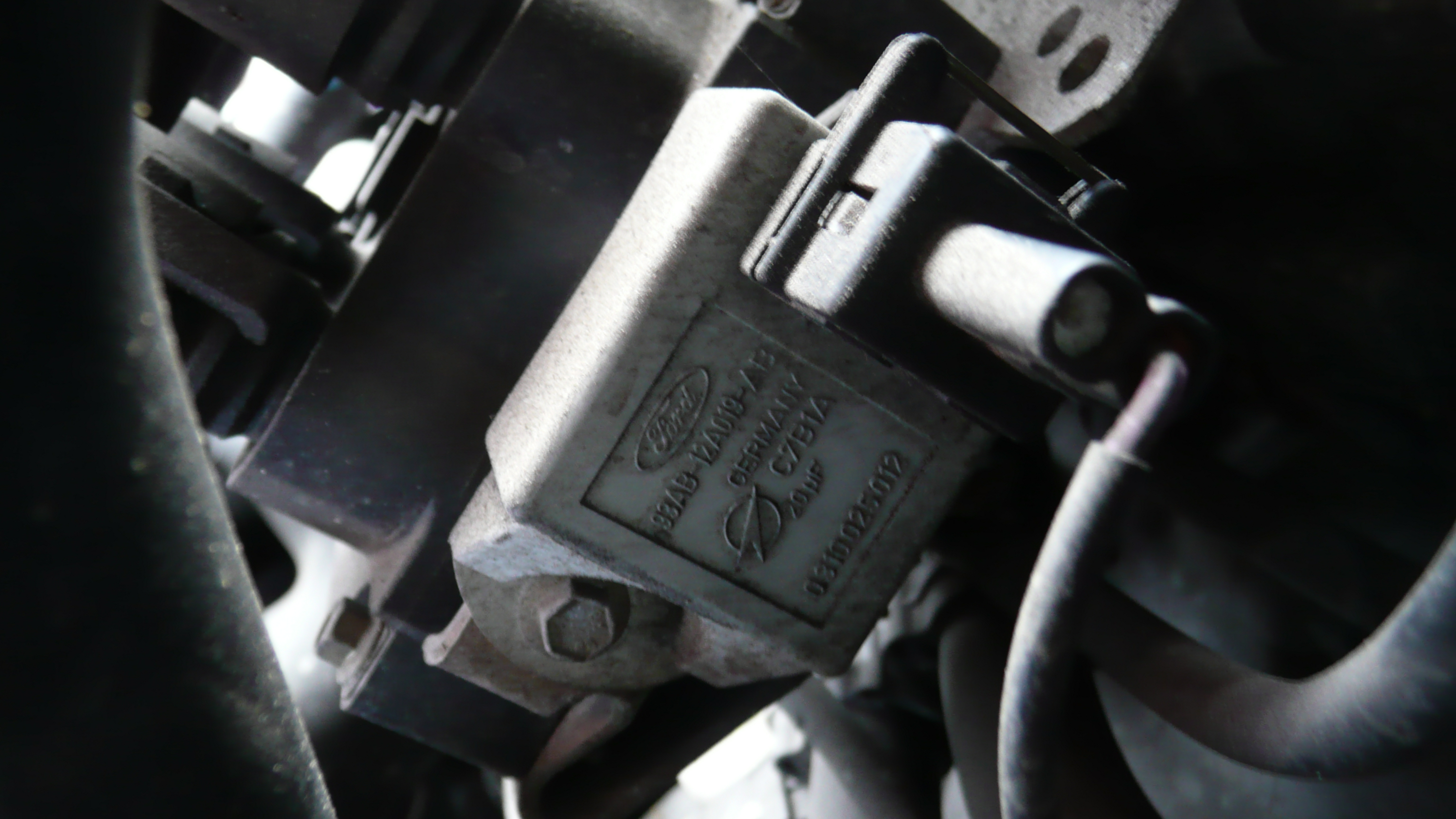

Post autor: eksel7 »
Chciałbym się dowiedzieć za co jest odpowiedzialny ten moduł.Czy może on mnieć coś wspólnego za podwyższone obroty .Czy na odpalony silniku po odłączeniu tego modułu powiniemem zauważyć jakąś reakcje silnika? Zmiane obrotów lub coś podobnego. poz.
Posty: 14736
to żaden moduł - jest to filtr przeciw zakłóceniowy.
eksel7
Przeciw jakim zakłócenią, możesz opisać jego działanie .poz
Posty: 14736
eksel7 pisze:Przeciw jakim zakłócenią, możesz opisać jego działanie .poz
Chyba "zakłóceniom" ;)
Kondensatory przeciwzakłóceniowe przeznaczone są do eliminacji zakłóceń radioelektrycznych. W tym wypadku chodzi o zakłócenia powstające w cewce.
Zasada działania? Proszę bardzo >> http://www.sciaga.pl/tekst/16903-17-kon ... _dzialanie
