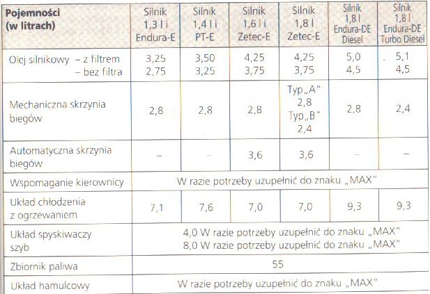

Ponieważ mam dostęp do instrukcji z której prawdopodobnie korzystał Albercik to dla wyprowadzenia niektórych ludzi z błędu wstawiam poniżej screen z tej instrukcji. Błąd wziął się z tego że Albercik opis jednego silnika przerobił na opisy dwóch różnych silników traktując literkę "i" jako spójnik a nie jaki skrót od "injection". Oczywiście tak jak wcześniej zaznaczyłem jest to instrukcja do Mk7 i poza 1,4 nie występują tu już silniki CVH.
