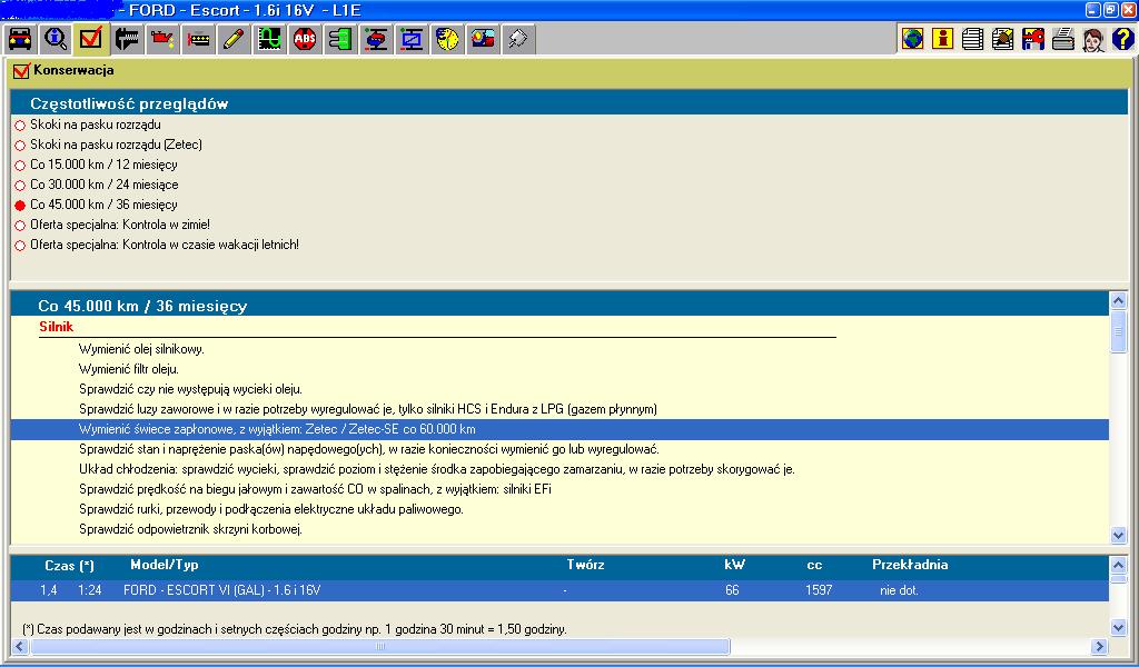

a czy
MisiekP pisze:motocraft platinum
nie wymienia sie czasem co 60 tys km [albo 90tys juz nei pamietam] ?

It’s my birthday
Świeczki - wymiana
Oczywiście wartości są podane te max ale jak coś siędzieje to wymieniamy na nowe.
Przy LPG czas użytkowania skraca się prawie o połowę .
