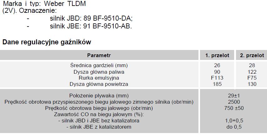

Witam posiadam escorta mk6 z 93r i ostatnio miałem problem z gaźnikiem wiec go przeczyściłem i podczas czyszczenia pomyliłem dysze i rurki emulsyjne, nie mogę nigdzie znaleźć schematu układu dysz. auto ma gaźnik Gaźnik WEBER 26/28 TLDM 15A1, bardzo proszę o pomoc,

masz dane regulacyjne - są tam średnice więc powinienes dojść co gdzie wsadziłeś ;)
