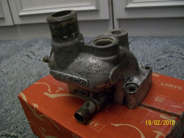

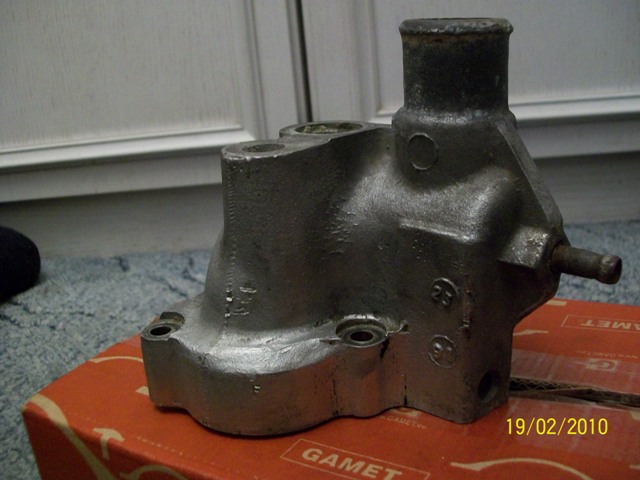

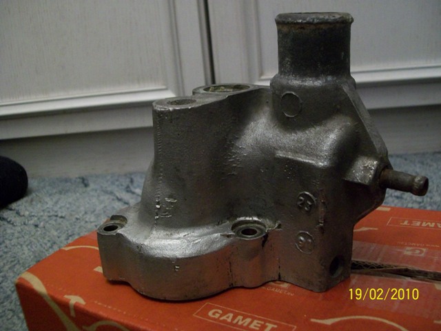

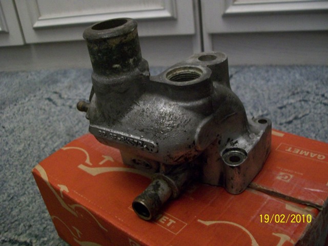

tom_1612
http://www.allegro.pl/item930502023_obu ... ostat.html
tam masz kilka zdjęć obudowy termostatu i termostatu.

tom_1612, a nie lepiej tak dodac,zeby na dluzej te zdjecia byly ??
