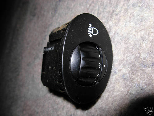

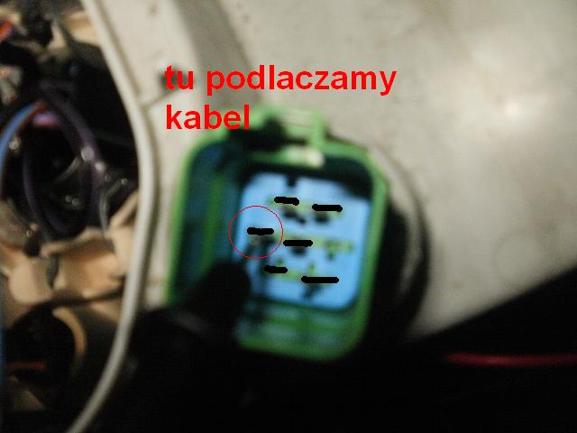

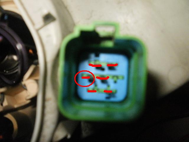

jak założyć silniczki regulujące swiatla

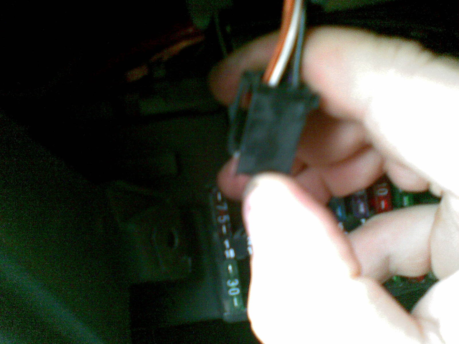

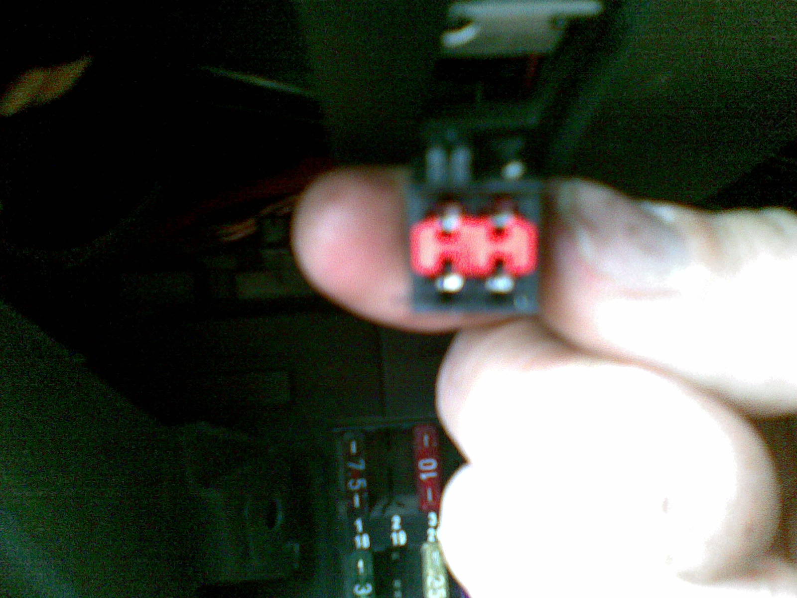

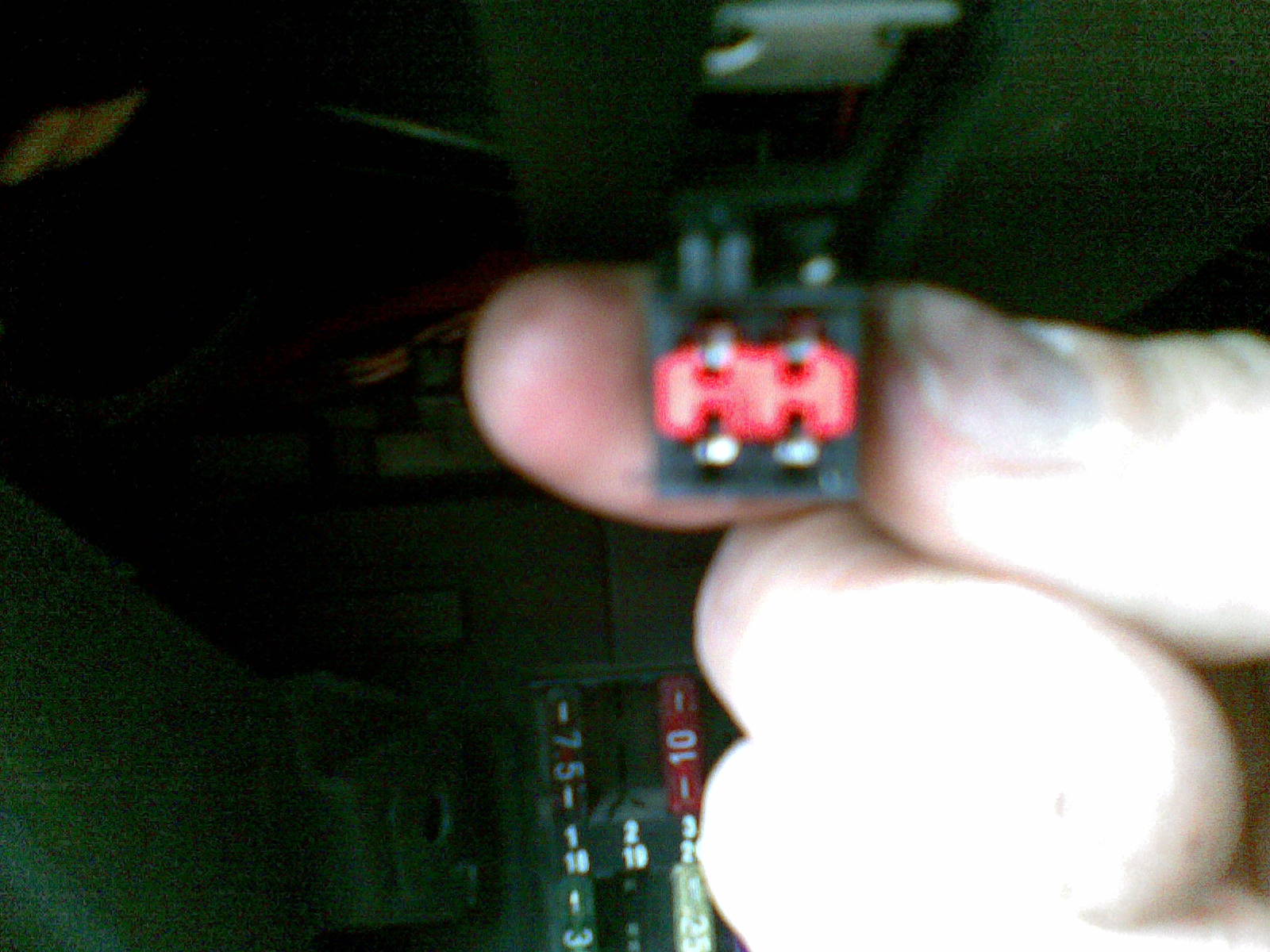

jeśli mamy essa od 95 do 2000 szukamy kabla pod deska kokpitu jeśli go mamy to latwa sprawa
podlaczamy pod-niego regulator ,

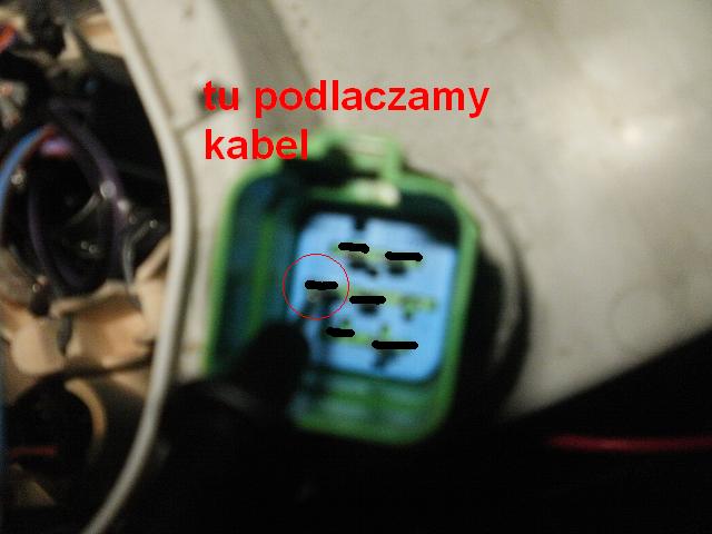

jeśli nasze lampy i nie-maja kabli do silniczka
możemy je sami zrobić

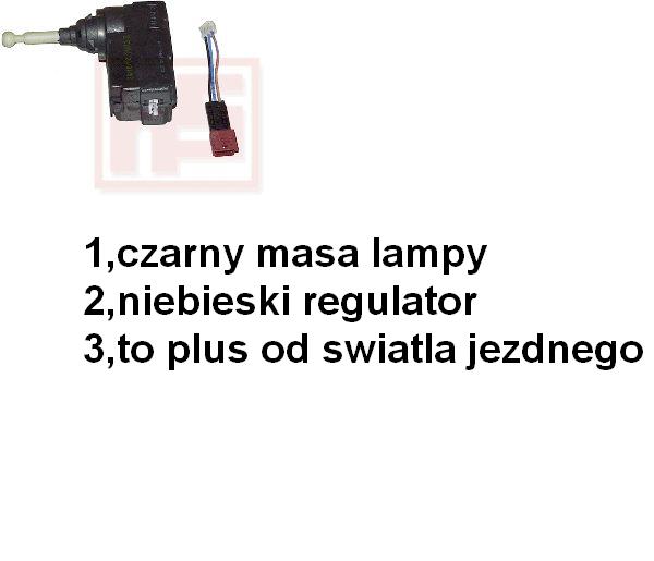

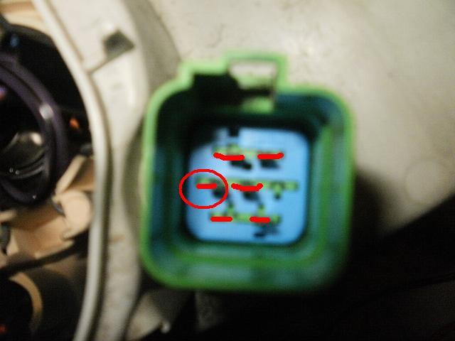

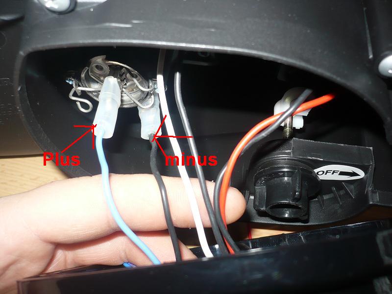

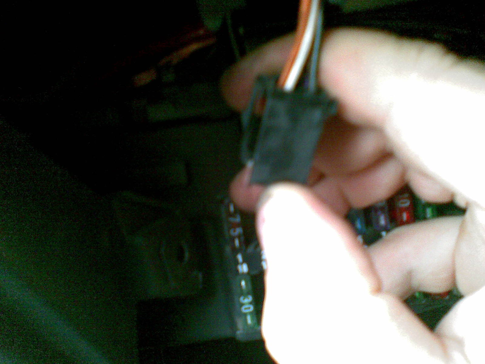

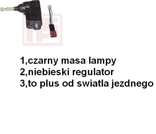

potrzebujemy do tego kable od silniczków najlepiej z kostka co pasuje do silniczka
sa tam 3 kable
1-masa
2- + od lampy

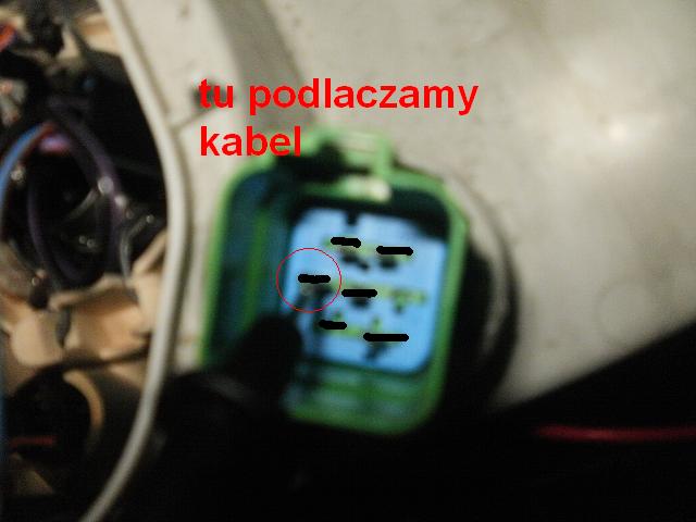

3-kabel od regulatora

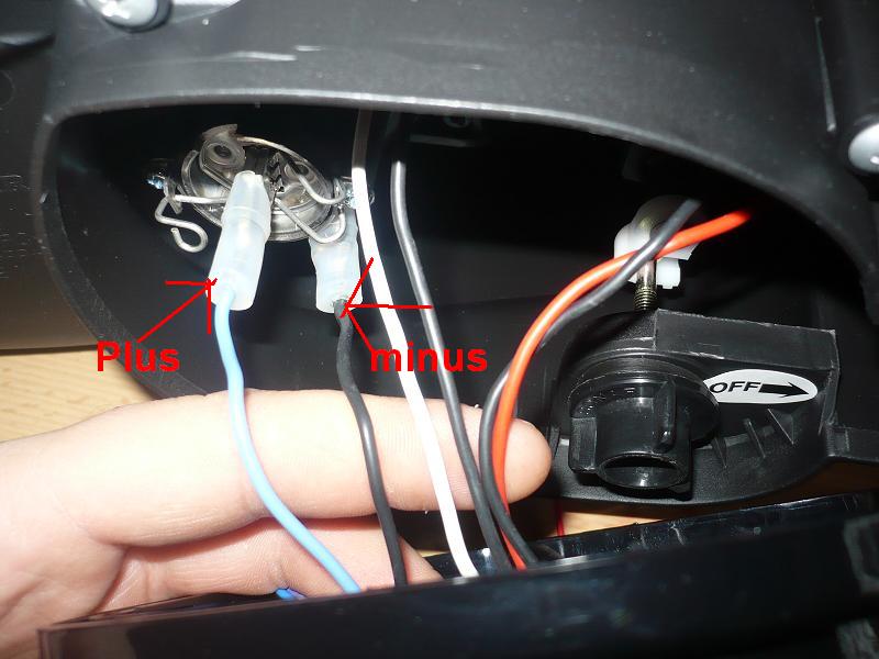

1-masę podlaczamy pod mase naszej lampy
2- podlaczamy pod + naszej lampy od swiatel jezdnych [nie dlugie ]
3-to regulator w Kostce jak na zd

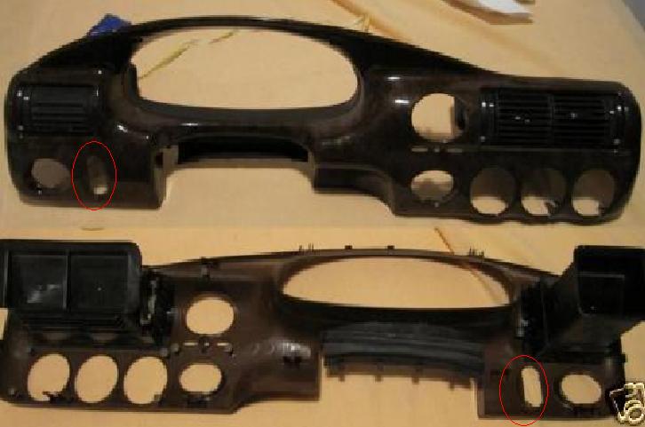

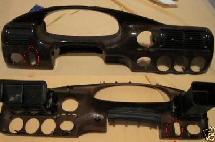

do tego zabiegu potrzebujemy
1,regulator
2,Deskę kokpitu z dziura jeśli mamy Dziurę to nie-trzeba
3,silniczki 2
4,kabel z kostka do regulatora
5,tasme lub szybkozłączki
i trochę czasu zeby to zrobić
zycze milej zabawy ale jeśli się nie-znasz idz do kogoś co ci to zrobi
bynajmniej umnie dziala
zd 1 regulator swiatel mk7.jpg (25.25 KiB) Przejrzano 4016 razy
