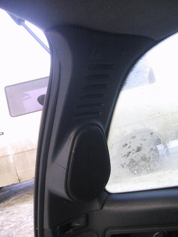

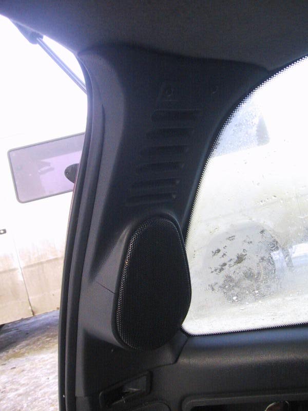

Na dole tego postu zarzucilem fotki glosnikow w kombiku

Yanek, tez bym tam chcial, wlozylbym sobie tam mocne glosniki wysokotonowe:D
- Posty: 23291
Iziek, moze i racja, inni nie maja kombiakow zeby montowac glosniki wysokotonowe tak z tylu, zeby dawaly prosto na glowe:D I co najlepsze nie tylko moja glowe bo i pasazerow. Z przodu tego efektu nie osiagne,bo nie potrafie zrobic paneli na przednie slupki, a poza tym wysokotonowe na tyl beda moglby byc bardzo mocne i podepne je pod wzmacniacz:D

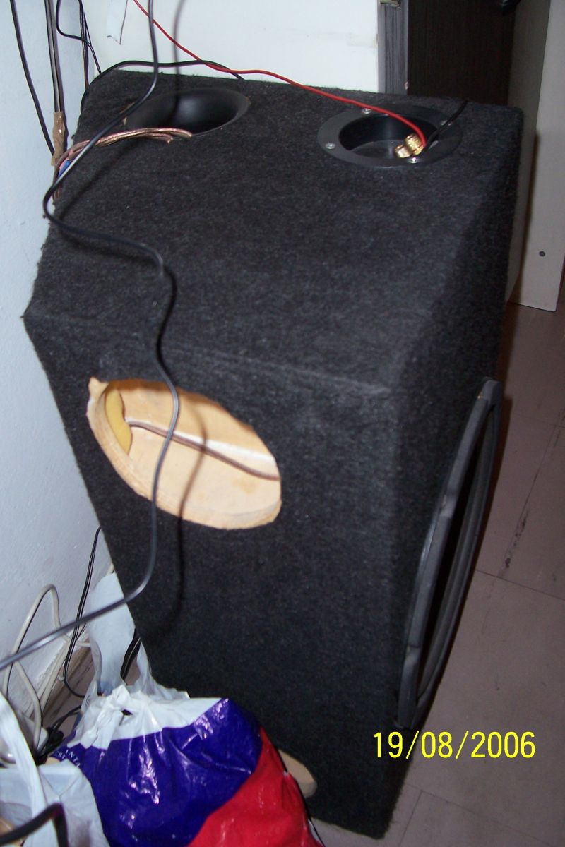

znajomy rozwiązał w prosty sposob - zamowil u kogos tam skrzynie do suba z otworami na głośniki z góry i po sprawie
teraz ja mam ta jego skrzynie (tylko bez głośników z góry)
oto ona:
oto ona:

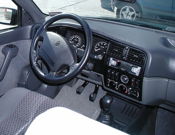

Przy poprzednim autku u siebie miałem(renault 19 1994 rok.) głosniki na przodzie 16,5 GTO JBL (odseparowane-głośniki średnio-niskotonowe osobno i wysokotonowe tez osobno) całą instalacje miałem na :Phonocara-kable głośnikowe sygnałówki do wzmacniacza-oehlbach+nakamichi-same koncówki pozłacane.

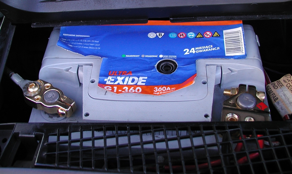

z akumulatora napięciowe tez oehlbach złocone klemy rockforda radyjko miałem Sony (model chyba 650lx ale nie jestem pewien - patrz fotka(w kazdym razie 6 z przodu a nie 5 cena 1300 zł wtedy) oceniony przez ''car&hi fi''[pużniejszy AUTOMEDIA]-czasopismo polskie(w rankingu ok.10 radioodtwarzaczy CD na 1 miejscu w swoim segmencie głównie jakosc odtwarzanej płyty-wykres bardzo liniowy nie jakis poszarpany drut )
plus wzmacniacz -magnata 4 kanały-2 na przód +jeden mostek na głośnik niskotonowy odcięcie przy 80Hz w dół
niskotonówka-Rainbow 30 cm(na początku z bass-reflexem ..po odsłuchu bez)
przednie drzwi wyciszone przy pomocy mat (całe-blacha tapicerka od wewnatrz i nakoncu jeszcze ''szczelne drzwi''-miedzy blachą a tapicerką drzwiową nie było zadnego ''przedmuchu'') głośniki wzmocnione na pierscieniu z mdf-u
koszt całej instalacji szkoda pisac (robiłe to kiedys w szczecinie w firmie ''CAR AUDIO'' czy jakos tak u takiego przypakowanego gościa wtedy miał merca124 I GOLFA 3 (POMALOWANEGO W PŁOMIENIE)i 2 miejsce(chyba do 300 watt dzwięk w jego aucie -bajka:) cały czas ''oderwany'' od głośników-znawcy wiedzą o co chodzi (scena dzwiękowa))-za drugim razem
za pierwszym w ''CARAUADIO & SECURITY''-tych nie polecam zpier.....mi wytłumienie w drzwiach i pomieszali kable [masakra]

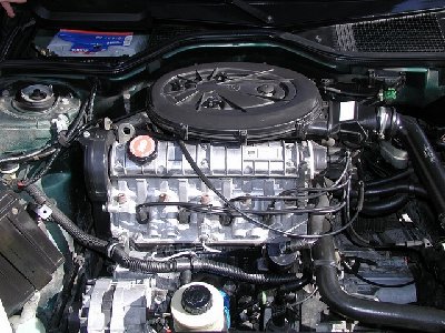

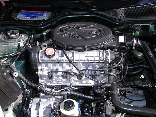

fotki tylko radia i pozłacanych klem i silnika
nie zrobiłem wtenczas fotek sprzetu co teraz załuje
