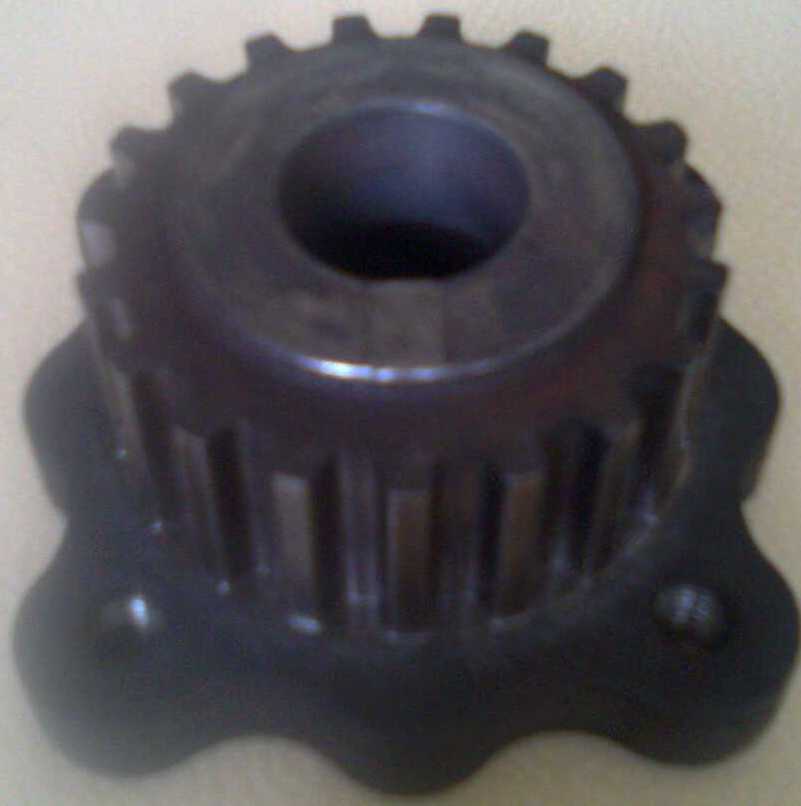

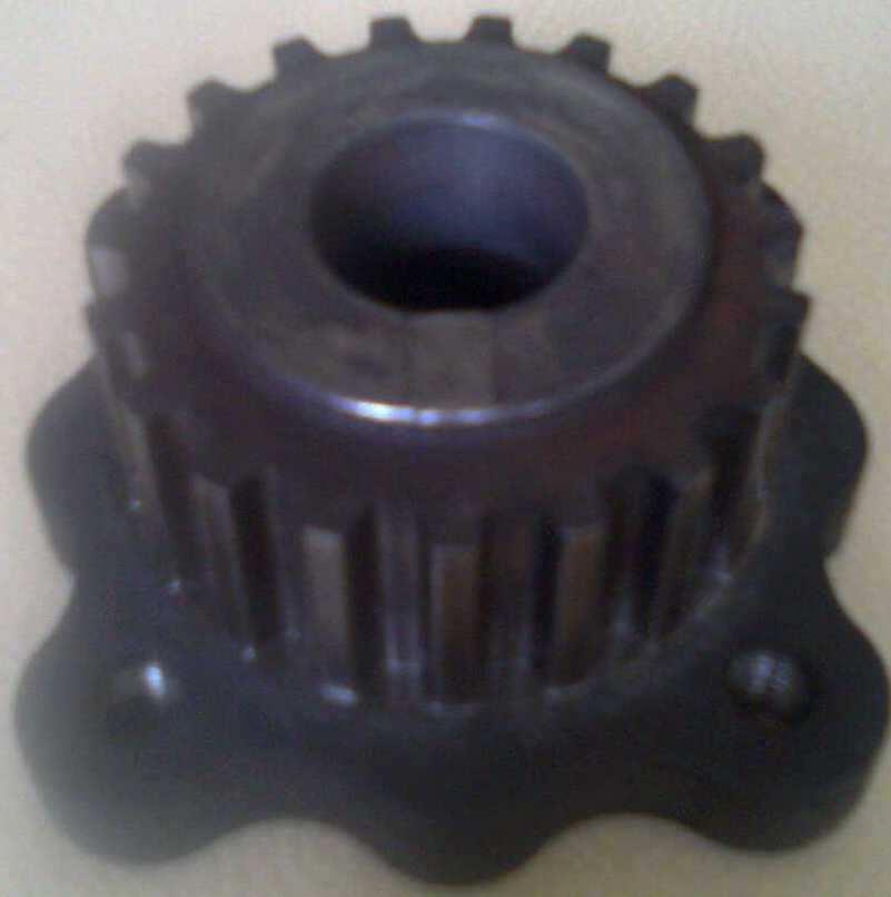

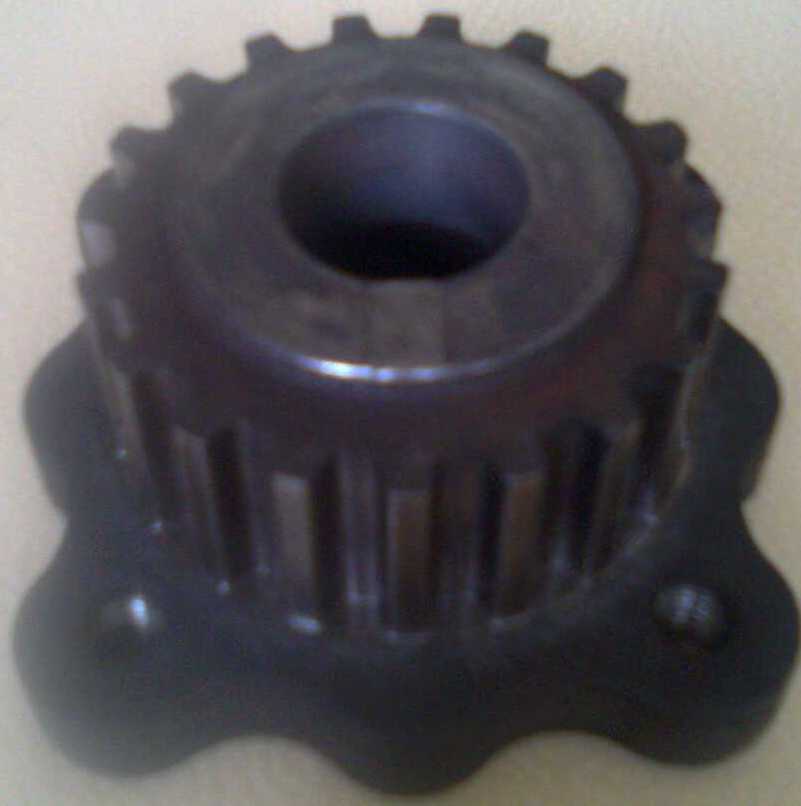

ja już nie daję rady z tym autem,mechanik dał mi rolkę napinającą z połamanym plastikiem-zareklamowałam(to była sobota),zaniosłam mu nową potem dzwonił że można odebrać(dzięki Bogu już nic nie poleciało więcej),mąż poszedł po auto i
blada już odpalili i znów coś dał mi tę część do domu na wzór poszło teraz jakieś koło zębate chyba w rozrządzie albo zamachowe albo korbowe?...a ta część kosztuje ponad 400zł i podobno zamienników nie ma,nie mogę nigdzie takiej części znaleźć by wiedzieć co i za ile ono wygląda jak koła zębate tyle że jest wmontowane na podstawie z tego samego materiału koło ma średnicę około5,5cm a podstawa(nie kwadratowa ale z kwadratu,po trzy łuki-fale na każdej stroni)7 cm.Nie śmiejcie się ze mnie bo nie mam pojęcia jak ta część się nazywa nawet mechanik nie powiedział jak dał do porównania,znów Was proszę o odpisy i Dzięki

to ta część poleciała i nie wiem co to,pomożecie?
