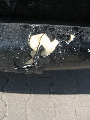

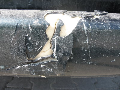

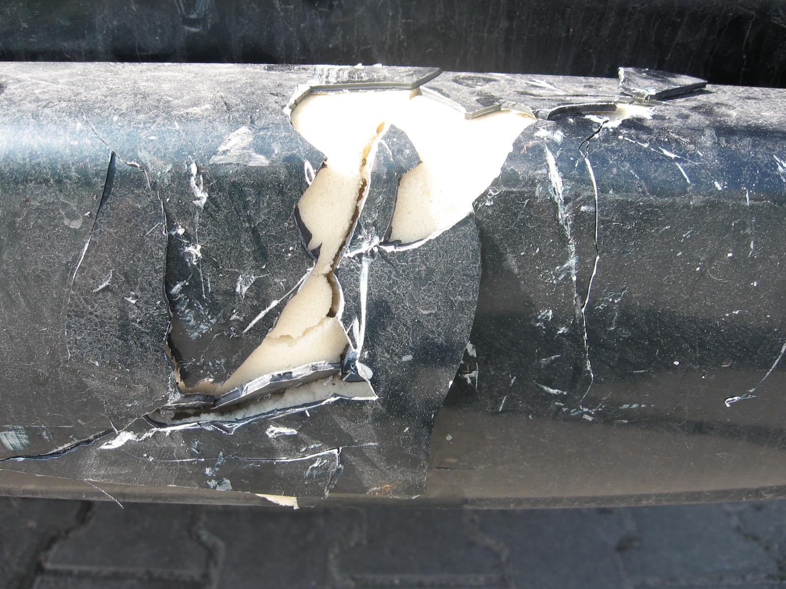

Jakieś tydzień temu miałem stłuczke. Winny ze starą Corrolą cmoknął w zadek esinki Teraz mam problem. Czy jest sens kupić nowy http://www.allegro.pl/item1031004133_fo ... kombi.html i pomalowac na zielony albo dać do klejenia lub spawania u mikrussa http://siec.no-ip.com/forum/viewtopic.p ... ht=zderzak ?? Taniej wyjdzie kupic nowy i malować czy szpachlować zderzak ?

mikosz jedź do speca od klejenia zderzaków i niech on ci doradzi. Ja na Twoim miejscu kupiłbym nowy ponieważ Twój zderzak jest nieźle roztrzaskany a pianka usztywniająco wypełniająca jest pęknięta - także nawet jeśli pokleisz i zaszpachlujesz ten zderzak nie będzie miał już swojej sztywności i może pękać. A poza tym nowy zderzak i malowanie funduje Ci sprawca także ...... rachunek jest prosty

jakobs72, Twoje zdanie w sumie ma dużo racji. Tak będzie lepiej kupić nowy i pomalować. Ten roztrzaskany zderzak przed stłuczką i po stłuczce ma w dwóch miejscach takie małe pęknięcie i nie wiadomo co się z nim stało wcześniej. Zderzak kupiłem na giełdzie w Poznaniu za 150 zeta używka. Widać że jest powypadkowy i było zaszpachlowane a teraz daje oznaki pęknięcia.... Niedługo zakupię nowy a nie używka

tylko nowy,bo nawet jakbys mial mniej pekniety, to po klejeniu czesto niestety znow peka

czyli jednym slowem lepsza dobra podroba niz klejony oryginal Ciekawe tylko czy podroby sa wykonane z lepszego materialy,bo wg mnie jest on zupelnie inny.
Potwierdzam. W obecnym kiedyś pod blokiem ktoś mi sprasował zderzak, prawdopodobnie busem. Rozwaliło piankę przy mocowaniu. Było kombinowane na różne strony, ale trzymało tylko jakiś czas, mimo, iż plastikowy szkielet w czasie uderzenia wgiął się i wrócił w 90% do prawdziwego kształtu. Nie pękł, ale naruszone tworzywo w tym miejscu ma tendencję do pracowania, jest mniej sztywne. Wy w swoich macie raczej inne tworzywo pod względem chemicznym, ale efekt będzie podobny jeśli nie ten sam.WieSiu pisze:tylko nowy,bo nawet jakbys mial mniej pekniety, to po klejeniu czesto niestety znow peka
Więc tak ode mnie - kupić nowy...
