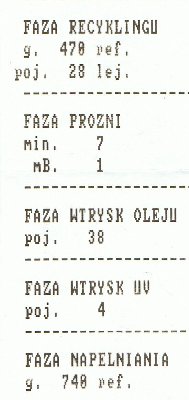

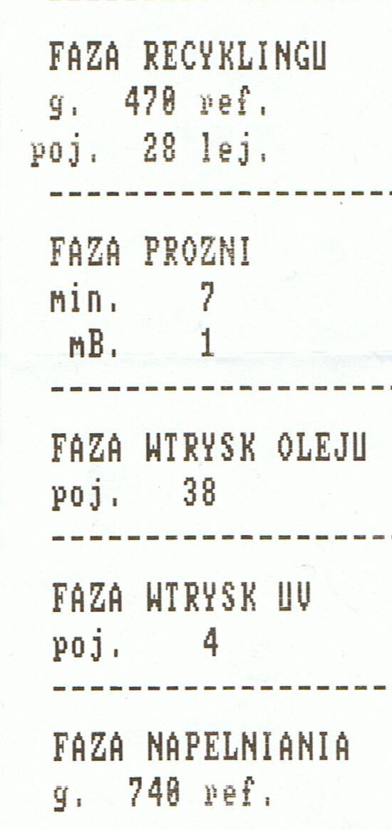

Szczelność układu jest OK. Pierwszy raz miałem okazje zobaczyć jak wygląda napełnianie i stąd mam pytania...
Dostałem wydruk i wyniki mam poniżej.... (skan)
Z tego co chyba dobrze rozumiem to sprzęcior odessał czynnik z escorta a potem spowrotem wlał starą zawartość 470 gramów + nowy czynnik tyle żeby było napełnione 740 gramów ??
Czy wlano mi 740 gramów nowego czynnika a moje stare 470 gramów na śmietnik ??
Także nie kumam z tym olejem. Według wydruku to miałem mało czy dużo ??
Wychodzi na to że miałem jakieś połowe czynnika mniej niż powinno a powietrze z kratki nie leciały zimne... Dopiero napełnienie pomogło i teraz jest git. Na trasie miałem rekord 2 stopnie, sprawdzone miernikiem z sondą. Jak sprężarka sie wyłacza to temperatura w kratce leci średnio 18 stopni czyli chyba dobrze. Trzeba długo czekać żeby sprężarka załączyła i znów wtedy spadek temp. ale od czego zależy ? czy to ustawione na zawsze np. 2 min sprężanie a drugie tyle przerwa itd... ??

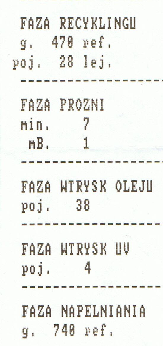

Stary czynnik mieszany jest z czynnikiem w butli która znajduje się w maszynie do napełniania i ładowany jest ponownie do samochodu z nowym olejem (stary olej idzie na śmieci) plus ewentualnie kontrast UV do wykrywania nieszczelności pod lampą UV.
Kompresor może się załączać później jeżeli czujnik przy parowniku jest zepsuty i podaje złą wartość lub czujnik ciśnienia w układzie chłodzenia.
Olej zawsze trzeba załadować i to ile się go odzyska nie ma dla Ciebie znaczenia Ma być załadowane go tyle i potrzeba do układu według tabeli.
