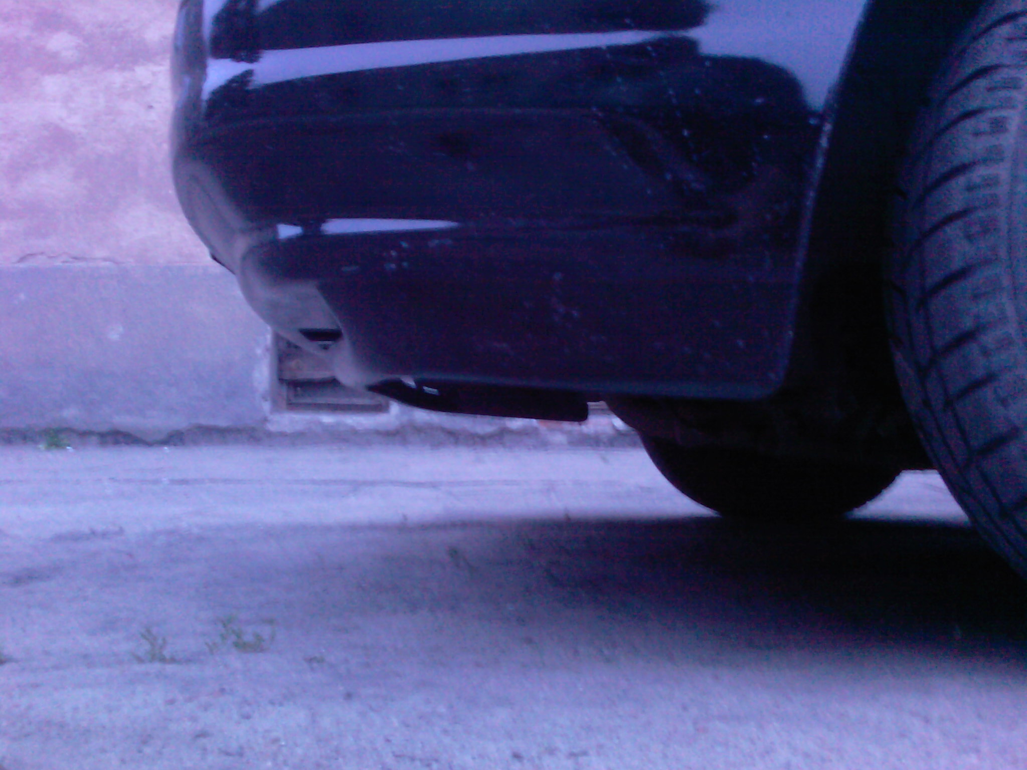

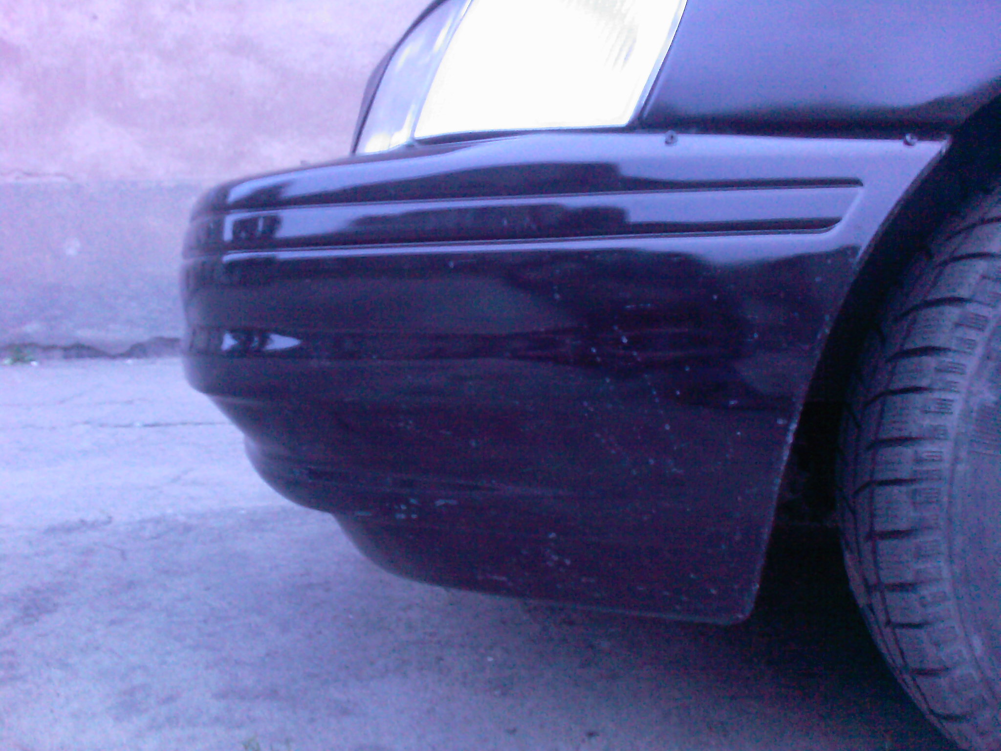

Mam kolejny mały problemik,zakupiłem dokładke zderzaka od renault espace i jest problem z montażem,dokładka na całej długości ma płaszcz do przykręcenia o szerokości 2 cm. natomiast u mnie w zderzaku taki płaszcz jest tylko po bokach zderzaka,po środku nie ma do czego przykręcić,jest występ ok.0.5 cm..
Dokładka trzymać się będzie tylko po bokach a co z środkiem.
Drugie pytanko jest takie,dokładka od Laguny ma 7 cm. wysokości ,a ta od Espace ma 10 cm., nie wiem czy jej nie obciąć,bo auto może wyglądać jak pług,doradzcie ,bo nie wiem co począć.Tak powinno wyglądać na tym bordowym essie.
Fotki niżej.

A gdyby w środku zderzaka od środka zrobić blaszane spinki/klamry spinające dokładkę i zderzak? Tak teoretyzuje...
Uriel,a co sądzisz o obcięciu tej dolnej części w dokładce ,żeby była taka jak na tym bordowym esie?

Myślę Krzysiu, że to by było lepsze. Jeśli proporcje zdjęć są zachowane to przy tak szerokiej/wysokiej dokładce będziesz ją miał zaraz nad asfaltem. Pomijam już fakt, że zapomnij o wjeździe na jakikolwiek krawężnik, ale rzeczywiście przód może wyglądać jak pług...
Jeszcze coś. Twój zderzak, jak to w Mk7, jest bardziej obły. WYdaje mi się, ale to tylko moje zdanie, że do tej okrągłej linii nadwozia taka szeroka dokładka byłaby za duża. Co innego gdybyś miał taki zderzak, to wtedy by to szerokie ustrojstwo pasowało.
Ale jak mówię, to moje zdanie i moja ocena, wybór i tak zależy od Ciebie przecież. Acha, i nie zwracaj uwagi na śruby od g-k, jutro będą zmieniane :D

Generalnie w stanie "surowym" od zderzaka do gleby mam 20 cm. ,minus 10 dokładki to zostaje 10 cm.,wezme go podwiesze na taśme i zobacze jak to będzie wyglądało :mrgreen:
P.s.,,,nie jeżdze po krawężnikach,szkoda alu i opon :mrgreen:

Tak będzie najlepiej - zobaczysz jak to będzie wyglądało i tyle, spojrzysz z każdej strony...
kris2629 pisze:nie jeżdze po krawężnikach,szkoda alu i opon :mrgreen:
Miałem na myśli choćby wjazd pod sklep po stukacze czy inne parkowanie :) Ale jak 10 cm zostaje to problemu praktycznie nie ma i tak szeroka dokładka nie będzie wyglądała jak pług. Nie mam Mk7 to nie umiem sobie tego wyobrazić.

No proszę, ładnie się to prezentuje. Ciężko coś takiego dorwać? Pofatyguj się na jakiś szrot w ręce mając kartonowy obrys Twojego zderzaka. Znajdź coś o podobnej linii, wycinanie, termoplastyka, szpachlowanie, lakier i po sprawie... Choć roboty masa...
A ja mam zagadkę jak uzupełnić przestrzeń pomiędzy zderzakiem a lampami. Co prawda dopiero po naprawach i malowaniu budy ale kombinuję i nic nie umiem wymyślić :(

Uriel75, po prostu przedłuz tą płaska powierzchnie zderzaka tak żeby dochodziła aż do reflektorów. Na szrocie dorwij odpowiedni kawałek płaskiego zderzaka i ....
