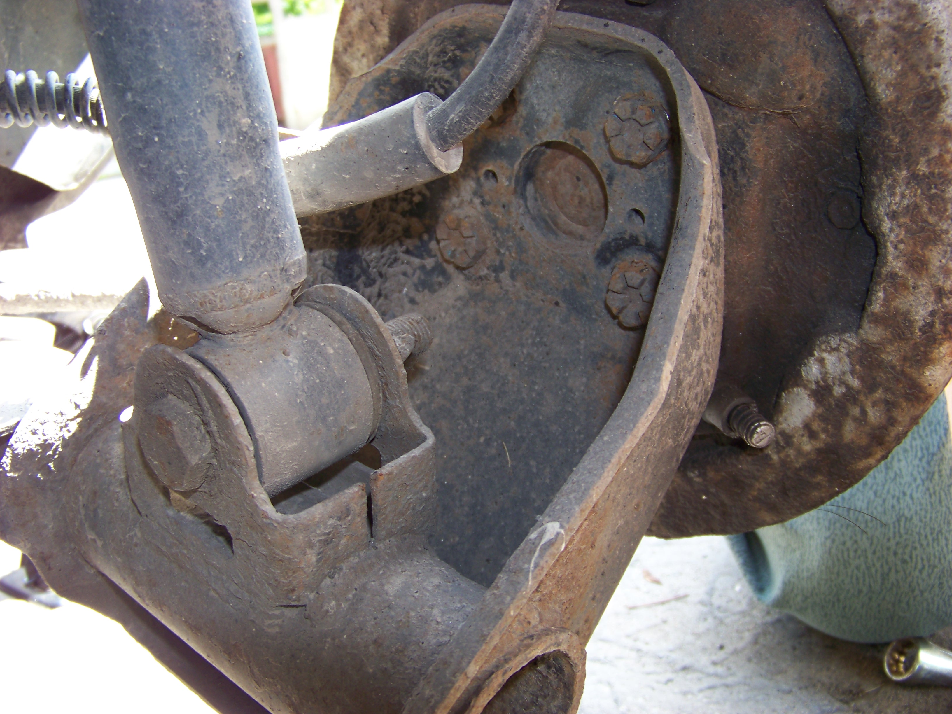

kilkakrotnie na forum wspominałem o prostym sposobie demontażu bębnów hamulcowych bez ingerencji w śrubę piasty, dekielek i łożyska. ponieważ w moim łoryjonie bebechy bębnów mogą mieć lat mniej więcej tyle co sam łoryjon to przy okazji operacji wskrzeszenia tychże hamulców, krótki opis jak to zrobić.
Do odkręcenia 4 śrub trzymających bęben z piasta potrzebujemy klucza 17mm. Ale nie jakiegoś plastelinowego płaskiego oczkowego ale solidnej 6-kątnej nasadki.

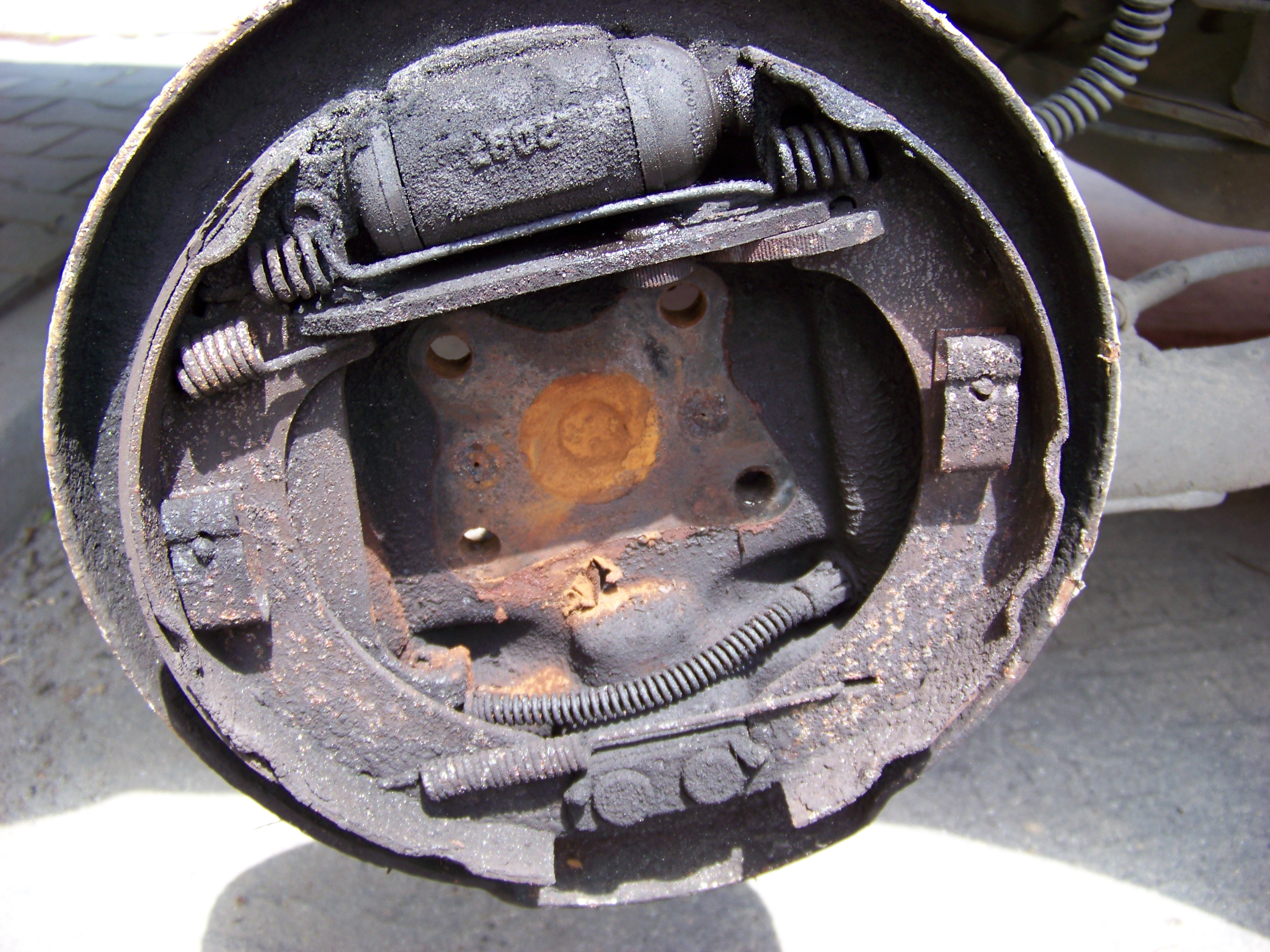

Tak wygląda tarcza montażowa hamulców bębnowych po demontażu bębna tą metodą. Widać że piasta nie została w środku i mamy dużo miejsca do walki ze szczękami, cylinderkami, samoregulatorami i co tam nam jeszcze wypadnie ;)

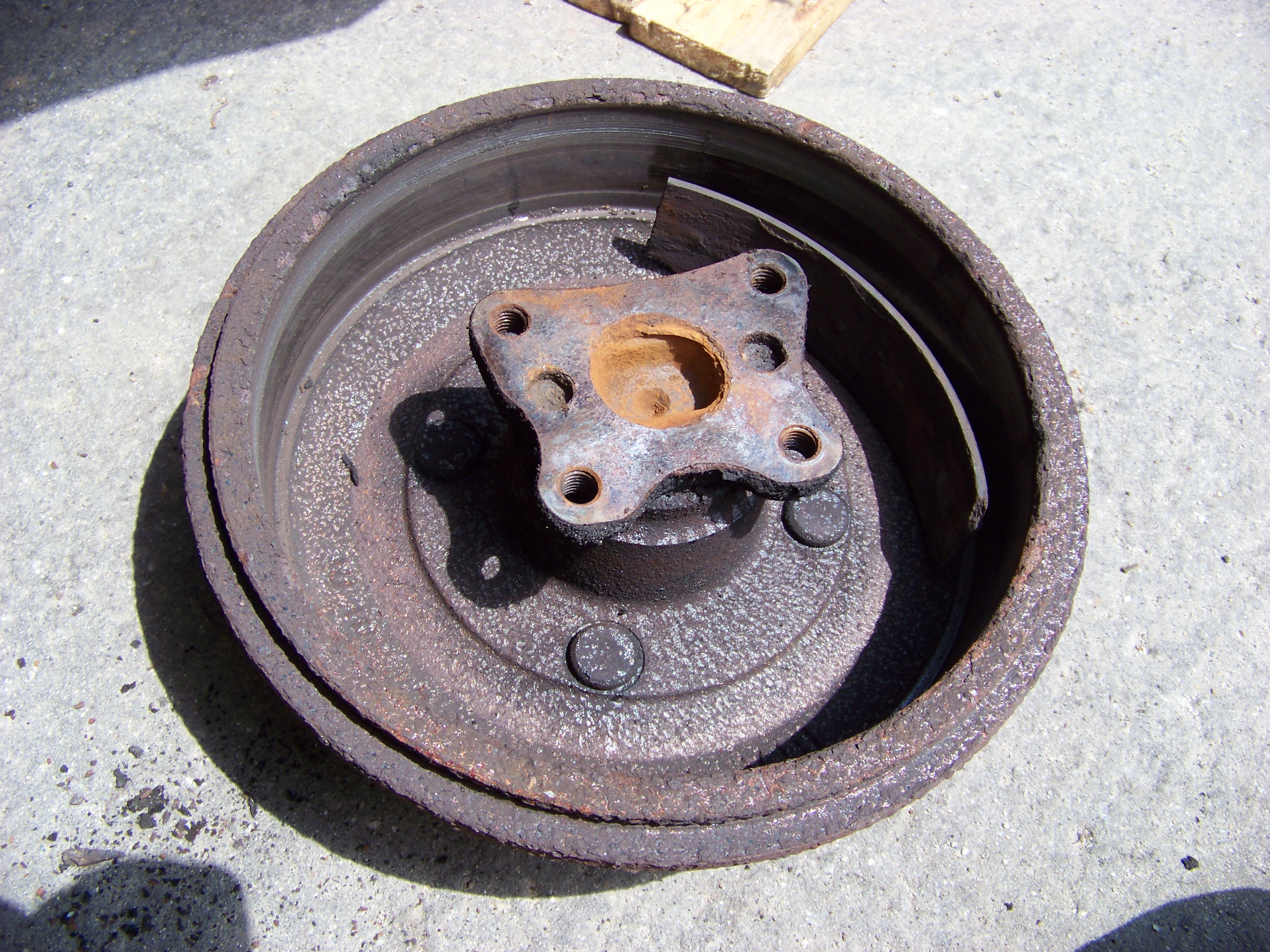

A tak wygląda bęben z piastą po demontażu. Piasta nie jest ruszona i nie musimy martwić się zachowaniem czystości łożysk oraz ich późniejszym odpowiednim osadzeniem.

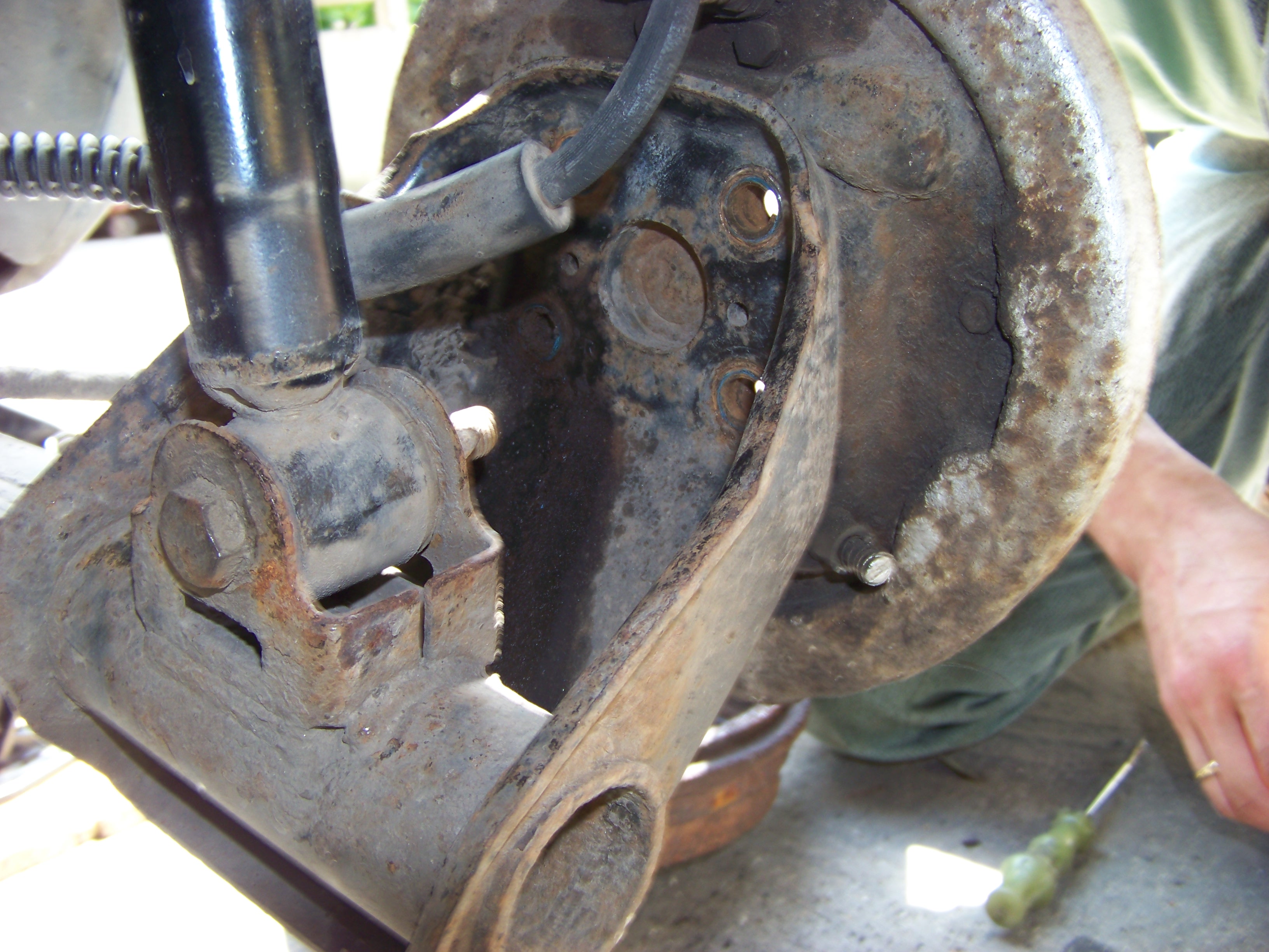

Tu już bęben odkręcony i zdjęty.
Tutaj widać dobrze 4 śruby, które trzeba odkręcić aby dostać się do wnętrzności bębna ;)
