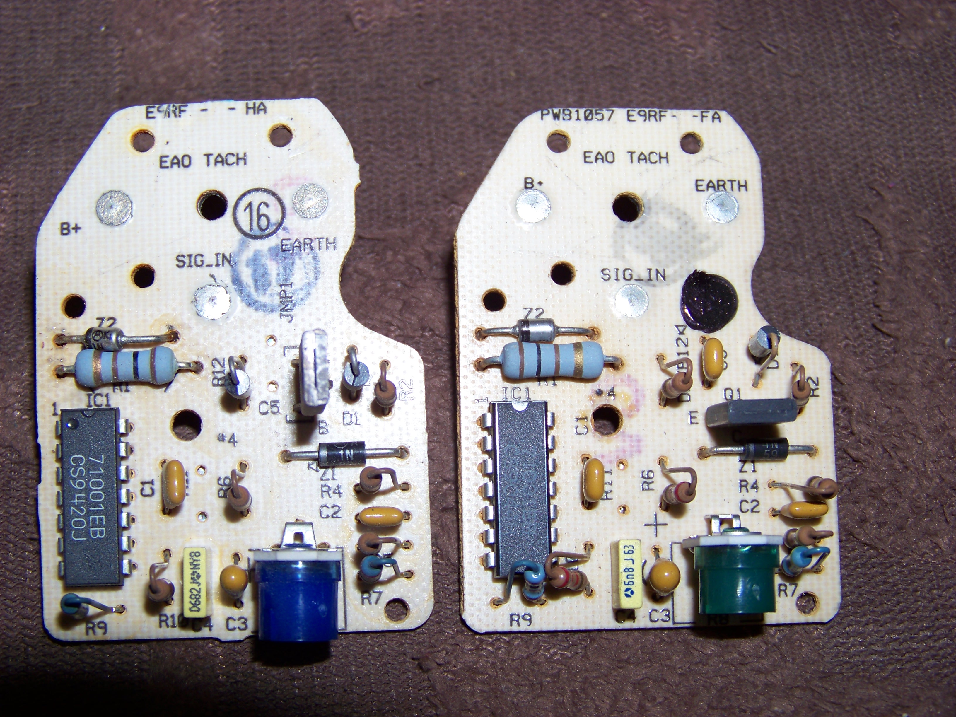

Bazyss, najprostsze rozwiązanie to wymiana płytki obrotomierza na taka jaka jest w twoim zetec'u. Ale trzeba ja mieć. jak nie masz to prościej kupić sam obrotomierz do takiego silniczka i wymienić sam obrotek w tych zegarach. Oczywiście można jeszcze bawić się w wymianę oporników i kalibrowanie ale to mozolna praca... Oczywiście zawsze jest możliwość że kupiłeś zegary od diesla a tam jest zupełnie inna zasada mierzenia obrotów choć skala obrotka jest taka jak w benzynie (nie pamiętam tylko czy czerwone pole tez jest zaznaczone... chyba nie);)

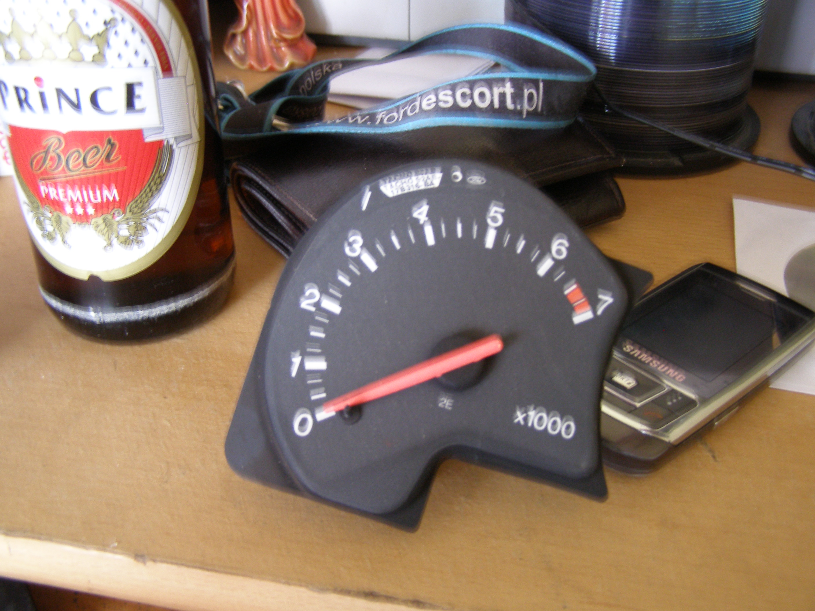

Kolejne pytanko, da sie jakos rozpoznac po jakims numerku czy w jakis inny sposob licznikk caly czy sam obrotek od zetec-a?? dodam iz na blacie od obrotka npisana jest cyferka 2.
- Posty: 14688

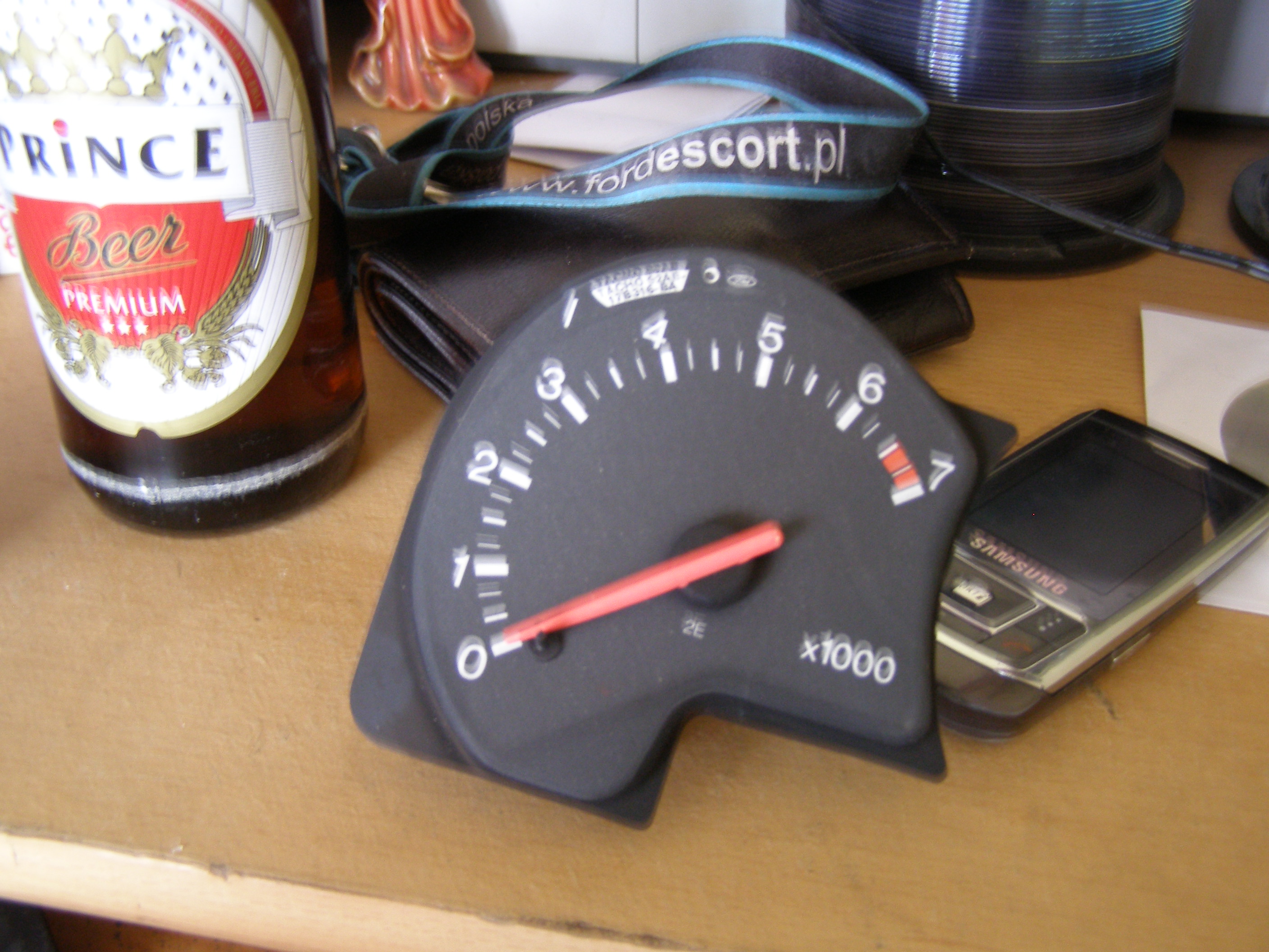

Bazyss, przypuszczam że masz zegary z 1,6 8v EFI. Do twojego powinny byc chyba z oznaczeniem 2E

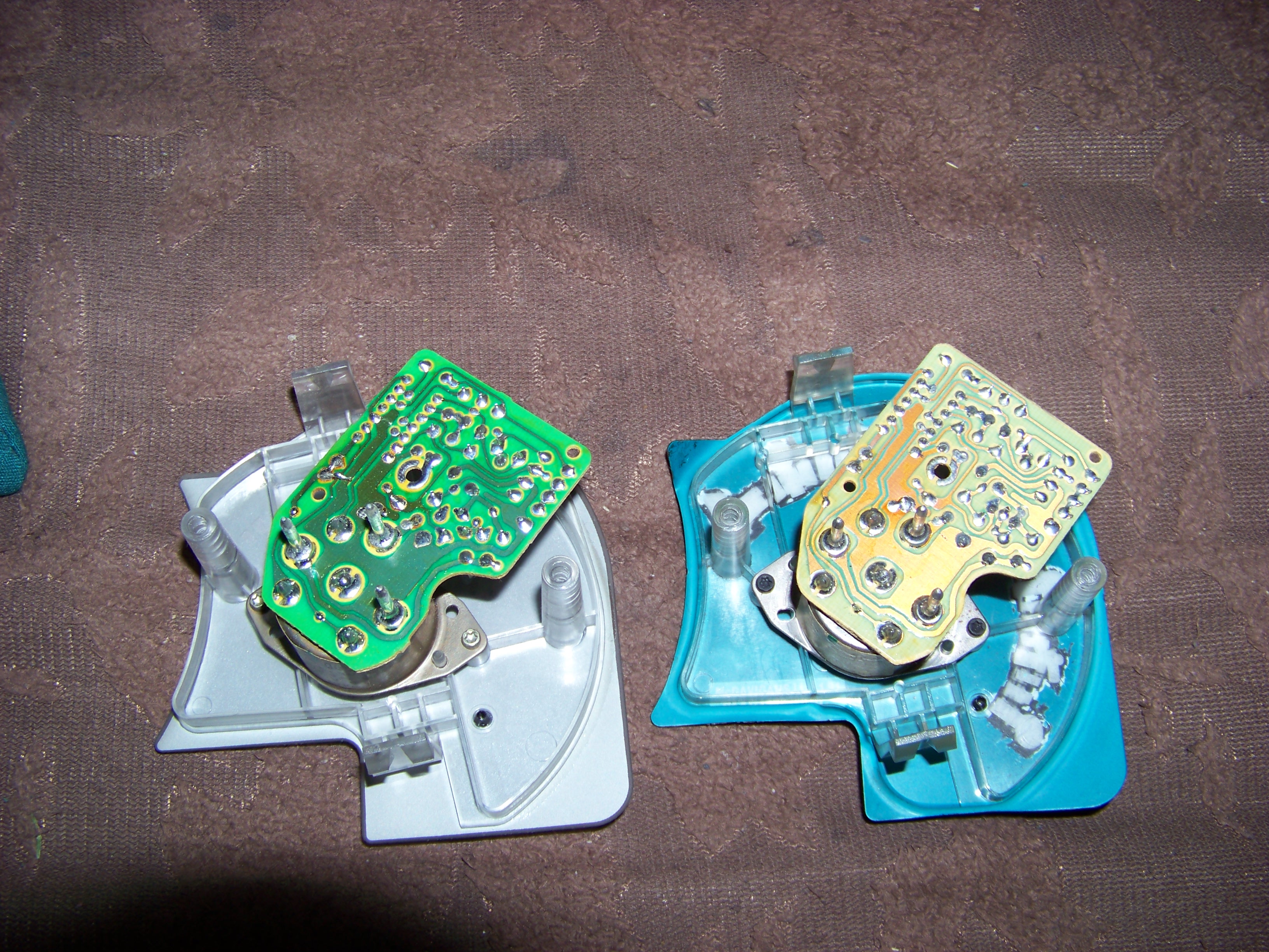

A różnicę w płytkach zaraz wstawię na fotkach...
Uriel kalibracja jest tylko przy pomocy rezystora ustawnego (na płytkach widać go w postaci zielonego i niebieskiego rezystorka położonego poziomo - śrubokrętem trzeba by z boku w stosunku do ujęcia pracować. jednak żeby się tym bawić to trzeba mieć... punkt odniesienia. Więcej o takich mieszaniach wie WieSiu bo on się czymś takim bawił - ja po prostu przelutowałem płytki obrotka.

Cieszyc sie tylko z tego ze nikt nie musial sie tak meczyc jak ja czyli elektronika silnika z MK7 a obrotomierz z MK6 (teoretycznie wydawalo mi sie,ze przeciez edis da taki sam sygnal,ale jednak sie mylilem,cos jest inaczej). Co z tego ze dzialal,ale totalnie niepoprawnie wskazywal, do tej pory nie jestem pewien czy mam idealnie ustawione. Musialbym z instalacja gazowa sprawdzic (gdy ustawialem nie mialem jeszcze podlaczonej).
Przelutowanie plytki to najprostsze rozwiazanie i najlepsze,ale zmiana rezytora i ustawienie potencjometru to tez nie problem,bo tam albo ma byc suma oporow 2 razy wieksza albo 2 razy mniejsza (ja nie pamietam juz dokladnie jak to jest) i nic nie trzeba kalibrowac.
