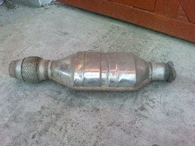

czy potrzebujesz może czegoś takiego?

kowal, nie dzieki, na razzie rozważam, ale pewnie na rurkę się zdecyduje tymczasowo.

kowal
Posty: 1787
Post autor: kowal »
jak coś to ta atrapa kata była w moim RSie, jeździła jakieś 2 miechy. w razie byś potrzebował to mów, bo leży i gnije - rdzewieje
