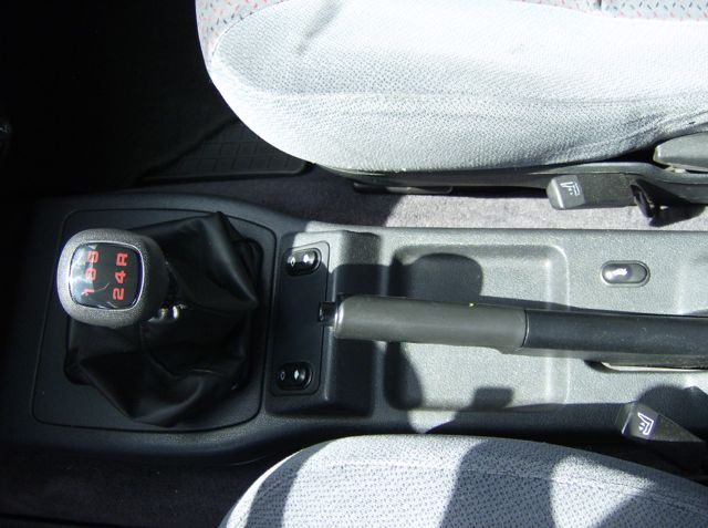

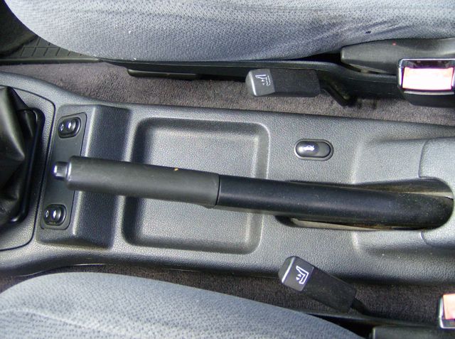

Zamiast oryginalnego przycisku z Escorta króry jest badziewny zamontowałm z Fiesty lepiej pasuje i ma podświetlenie, Cykne fotki i jutro Ci pokaże jak to wygląda.

Mam przycisk z Fiesty taki kwadratowy, świeci ładnie na zielono. Czy taki zamek lub siłownik da się kupić normalnie czy trzeba polować na to? Czy w grę wchodzą siłowniki uniwersalne?

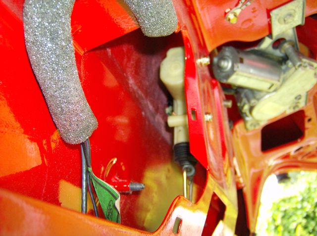

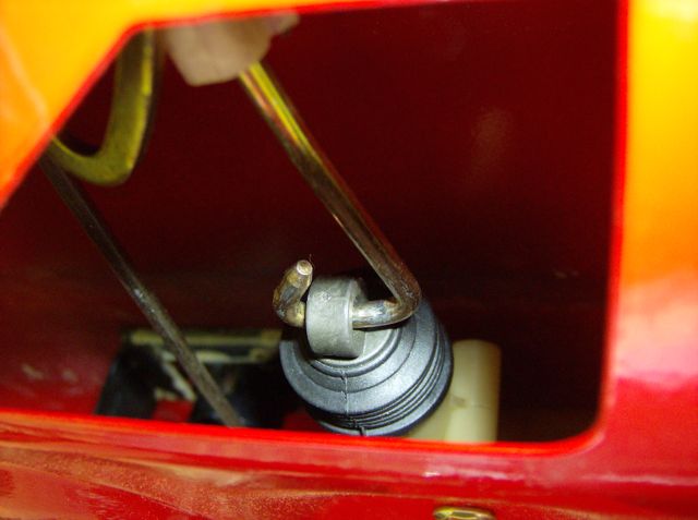

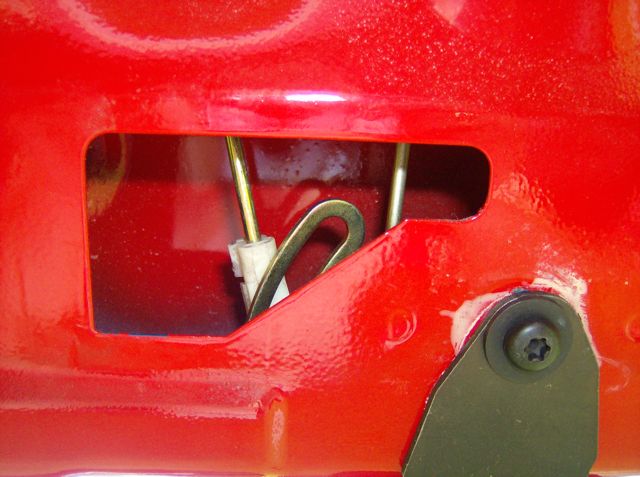

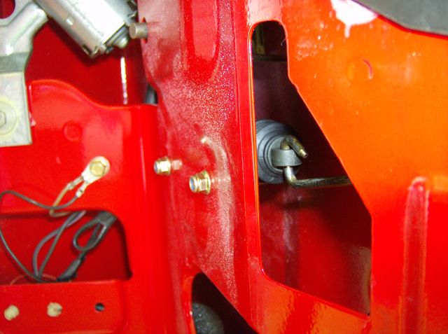

KuRowSKi
Posty: 582
Lokalizacja: Świętochłowice
Post autor: KuRowSKi »
Można zamontować inny siłownik tylko musi być taki który działa w jedną stronę tzn. pcha elektrycznie i cofa się sam na pozycję zero taki ze sprężyną.

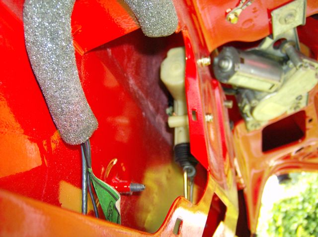

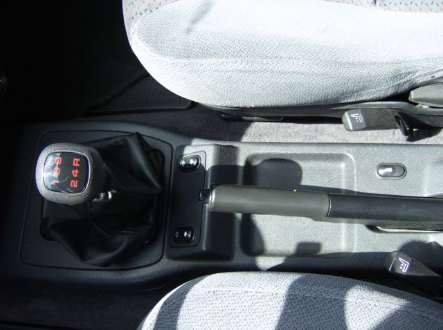

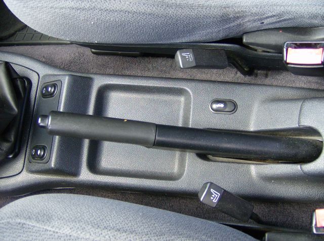

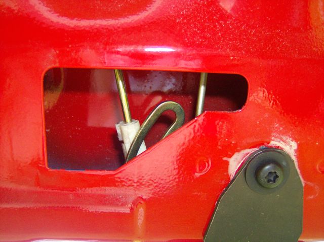

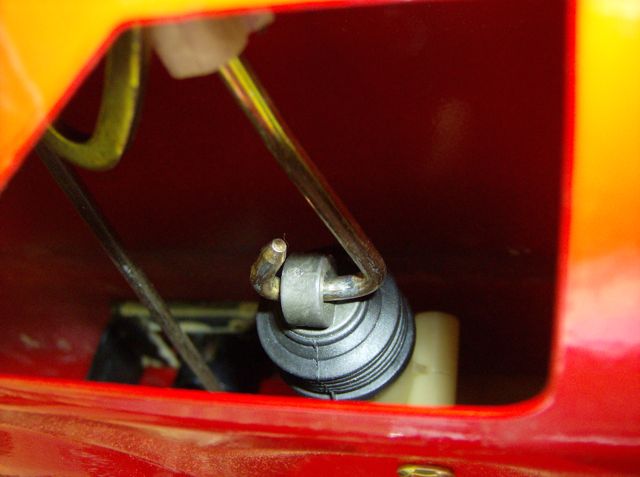

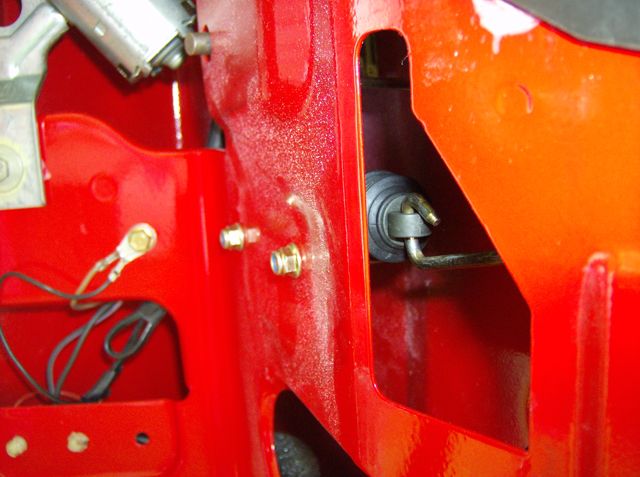

I dodaje fotki jak to u mnie wygląda
Pytanie podstawowe
A dlaczego musi być siłownik który pcha ?
Przecież to obojętne jaki będzie siłownik , równie dobrze może ciągnąć i być zamontowany z drugiej strony
KuRowSKi
Posty: 582
Nie ma go do czego przykręcić. I nie ma go jak zaczepić żeby ciągnąć,
ppposp
Post autor: ppposp »
A skąd można wsiąść taki siłownik, może ma ktoś na sprzedaż?
Druga sprawa - gdzie idzie kabelek od siłownika? Tak jak od tylnej mgielnej?
E tam - marudzisz :mrgreen: - dajesz dłuższą linkę( 10 -30 cm) do niego a linkę do linki zawsze da się przyczepić .
Kable idą za tapicerką , następnie po nadkolu - dalej w dół - po progu od wewnątrz i przy słupku w górę .
Wszystko idzie lewą strona woza.
