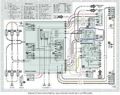

Tylko by trzeba było zrobić zmianę by wysterować ten przekaźnik minusem. Bo jeśli zrobi się zmianę, to normalne włączanie awaryjnych przestanie działać. Po południu spokojnie zajrzę w schemat czy aby na pewno wyłącznikiem jest podawany +. Jeśli by była podawana masa to nie ma żadnego problemu wtedy by to zrobić.
Pomysł bardzo ciekawy :)
[ Dodano: Wto 13 Lip, 2010 ]

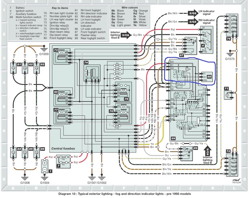

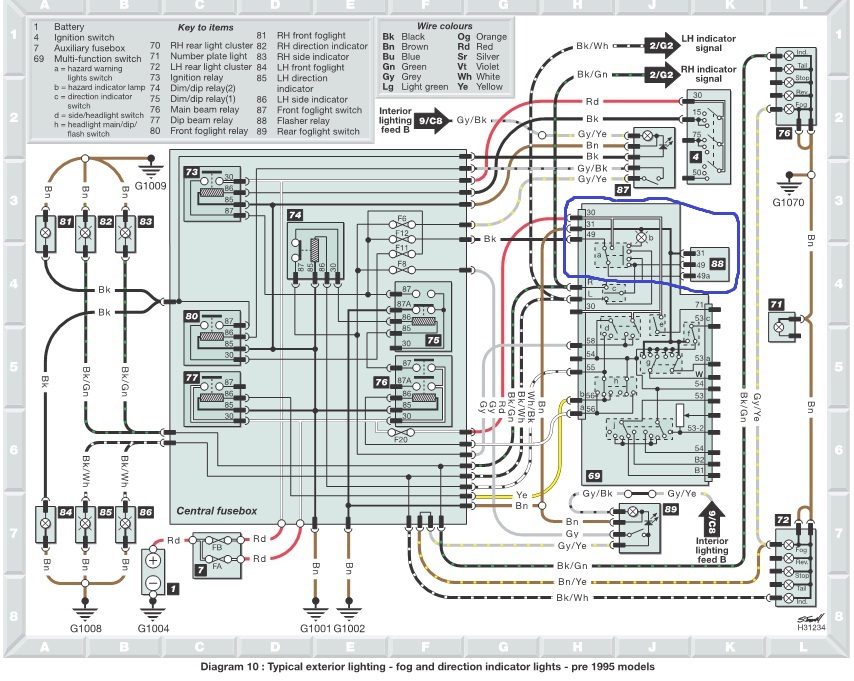

Sprawdziłem na szybko - nie będzie to za proste Jurku...
Na niebiesko oznaczyłem wyłącznik awaryjnych. Można by się pokusić o zmianę na dwóch przekaźnikach zasilania modułu przerywacza (+ na stałe), ale trzeba by było pomyśleć jak z migaczami. Nie będzie to proste.
Pomyślę wieczorkiem nad tym...
Jest, wymyśliłem, ale masa roboty z tym i kilka przekaźników:
- Główny od tej modyfikacji - + ze stacyjki, masa z wyłączników drzwi. Ten przekaźnik musi wysterować rząd kolejnych, które będą zwierały te piny co są od wyłącznika w zespolonym czyli:
a) zasilania modułu przerywacza,
b) łączenie strony prawej z lewą,
c) włączenie kontrolki.
Wygląda na to, że do wysterowania tej modyfikacji 4 - na upartego minimum 2 przekaźniki (oba sterowane masą z drzwi) - zasilanie modułu i łączenie stron z pominięciem kontrolki.

Jurku - oglądałeś schemat i co na nim zaznaczyłem?
Włącznik awaryjnych nie jest jednobiegunowy!

Właśnie - sprawdź jak wygląda ten wyłącznik i co zwiera ze sobą po włączeniu (wyciśnięciu). Lenistwo tylko mnie hamuje by zejść na dół i sprawdzić w swoim. Ale raczej nie będę robił tego ustrojstwa u siebie...

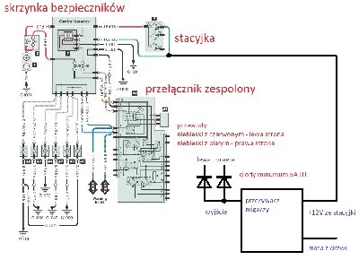

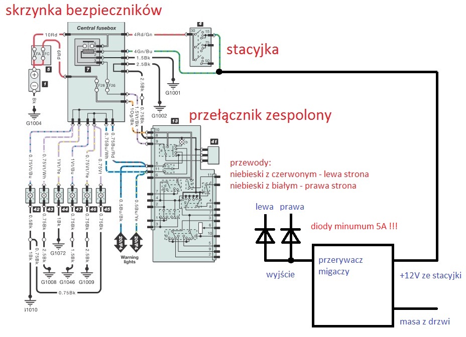

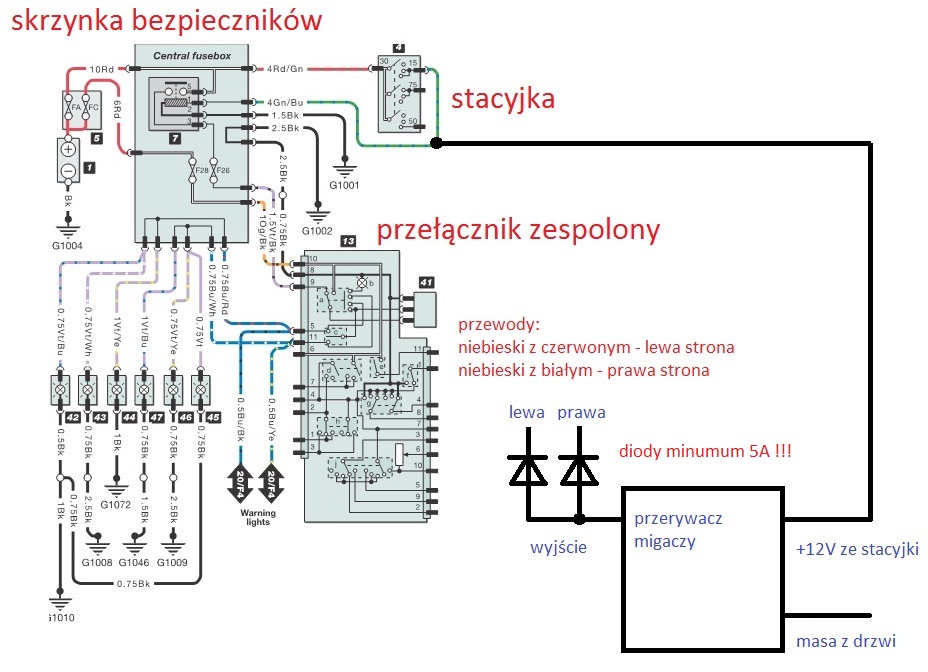

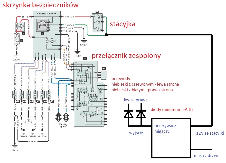

Jeśli już Jurku, to będzie wg mnie więcej roboty z tym. Ale jak wolisz - to rozwiązanie także jest dobre. Tylko musisz wziąć coś pod uwagę. Nie wiem jak z automatem F125, bo ja do swojego ładowałem z Łady, ale masz tam JEDNO wyjście modulacji migaczy! Wyłącznik awaryjnych nie tylko je włącza, ale także łączy obie strony. Jeśli połączysz obie strony migaczy do wyjścia przekaźnika (przerywacza) to po włączeniu migacza w dowolną stronę będą Ci migały wszystkie kierunki, a obciążenie prądowe nie wiem czy nie wykopci oryginalnego przerywacza Fordowskiego. Można zaradzić temu puszczając kierunki do przerywacza przez diody. Pamiętaj tylko o odpowiednim amperarzu diod, czyli minimum 5A. I licz się, choć to tylko teoria i efekt mało zauważalny - ale będziesz miał spadek na każdym kierunku o 0,7V (spadek napięcia na krzemie w diodzie prostowniczej, bo tylko te mają tę obciążalność prądową). Stosowanie innych, skomplikowanych rozwiązań elektronicznych (triaki choćby) mija się z celem...
Pewnie teraz to Ci namieszałem w głowie :)
Nie - nie namieszałeś - mam zamiar się podpiąć pod autoalarm - nie będę musiał używać diod ani się szczypał z amperażem .
Także nie będę musiał się rozdwajać z przewodami .
Wystarczy jeden przewód :mrgreen:
Illuminati75
Post autor: Illuminati75 »
No to dla potomnych - schemat. Jak już go narysowałem i się potrudziłem Paintem to muszę wstawić :DDD
Zrobiłem literówkę - zamiast "minumum" ma być "minimum" :evil:
