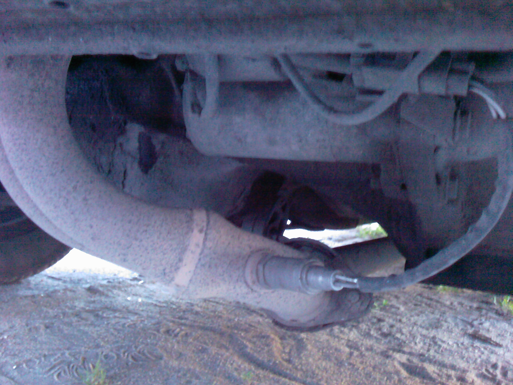

Jak niektórzy wiedzą, w piątek zahaczyłem przy cofaniu o wystający krawężnik i lekko spieprzyłem wydech. Przed chwilą byłem przy samochodzie i zwróciłem uwagę, że niezbyt naturalnie wygląda wydech zaraz przy silniku. Czy tak to powinno wyglądać czy powinien bardziej dolegać do silnika od dołu? Nie mam pod ręką żarnego Esa żeby porównać

TO nie powinno tak wyglądać! Ta rura co idzie od kolektora powinna być zdecydowanie wyżej! Zerknij czy przy kolektorze nie masz jakichś nieprawidłowości... chociaż w twoim silniku to nie zdziwiłbym się gdybyś tam turbo znalazł
- Posty: 14791
Jamszoł. w tym silniku te "pływające śruby są dopiero przed katalizatorem. Nie wiem co tam jest nie tak ale ta rura, którą widać na zdjęciach powinna iść zdecydowanie bliżej miski olejowej.

Jamszoł, było szybkie odpalenie, szybki wsteczny i pier.... łem tak, że rzuciło mną w kabinie. Auto rozpędzone na 1,5 metra stanęło dęba. Jutro rozbiorę tam wszystko i się okaże. Na szczęście wziąłem z pracy skrzynkę z narzędziami (przecinaki, młotki i inne narzędzia dentystyczne).
Zanim tam zajrzę - auto chodzi normalnie tylko trochę głośniej, ale ciszej niż na filmie. Czy... mogłem coś wyrwać? Kolektor z głowicy albo coś? Aż się boję maskę otworzyć

jak cofałeś to mogło wytarabanić śruby kolektora albo dalej... mocowania któregoś tłumika... ale jak na foty patrzę to tylko te od kolektorami na myśl przychodzą... albo te przy mocowaniu kolektora z dwururką..

W każdym bądź razie to co jeszcze zauważyłem:
- rura ze znaku drogowego (zamiennik katalizatora) jest niżej od pierwotnego stanu o około 8 cm
- patrząc w środku długości samochodu (mniej więcej) od strony kierowcy jest zagięta w kształt podobny do lekko wyprostowanego "Z" - rura prowadząca do tłumika końcowego. Od strony progu jest opuszczona w dół - w miejscu "L" o kilka centymetrów. Tył wygląda normalnie.
Zajrzę rano pod maskę, ewentualnie wjadę na kanał. Tak nie mogę jeździć, choć przyznaję, ciekawie brzmi teraz odgłos pracy

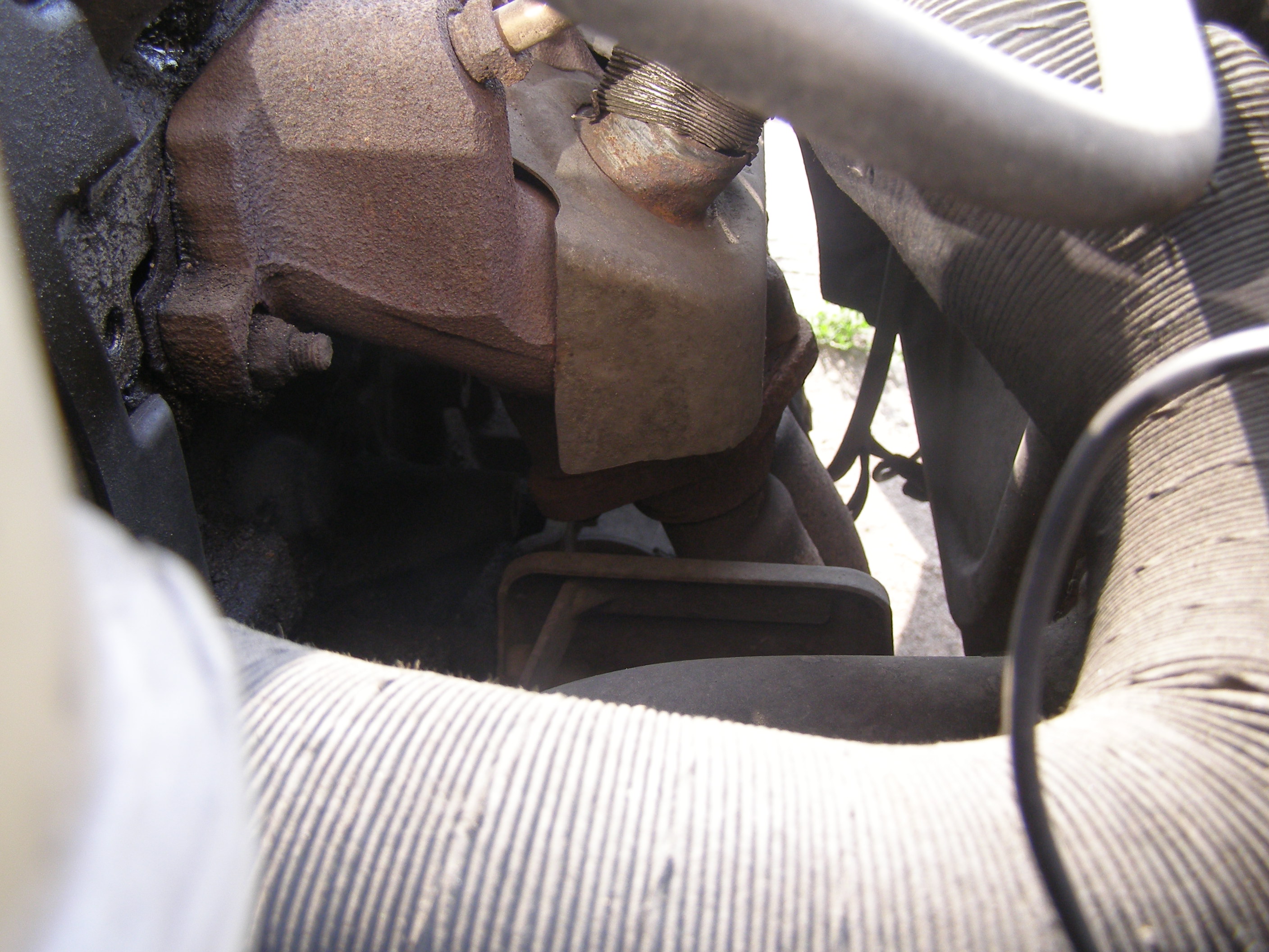

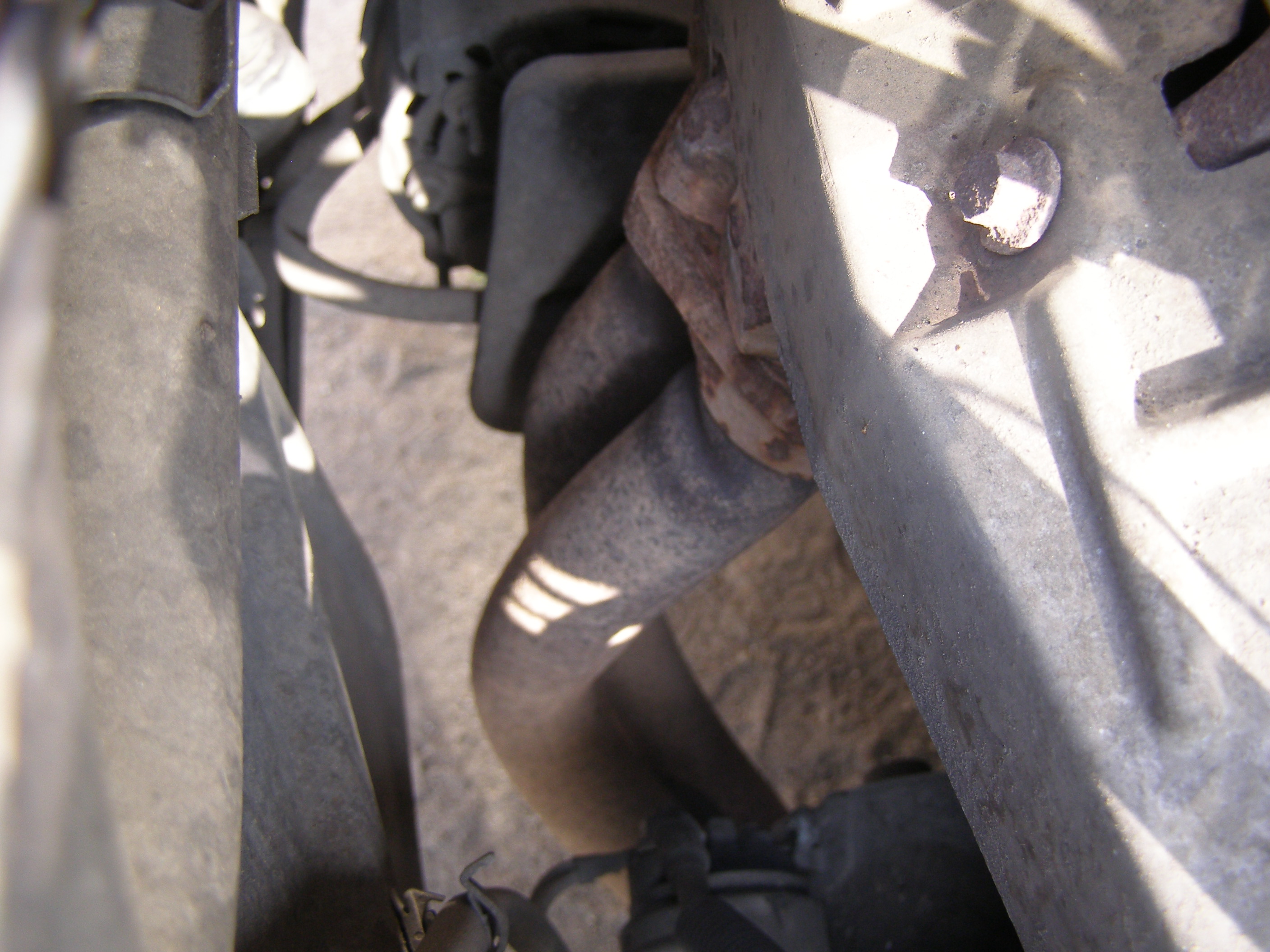

Usterka znaleziona.
Okazało się, że zgiąłem dwururkę. Kolektora z głowicy nie wyrwało, wszystko jest OK. Tylko teraz mam dylemat:
- kupić cały ten element i samemu wymienić,
- jechać do zaprzyjaźnionego spawacza/ślusarza.
Tak to mniej więcej wygląda. Słońce za ostro daje po obiektywie ale trochę widać co i jak.

Lepiej jedź na wymianę do znajomego spawacza
Bo jeśli nie będzie można odkręcić zapieczonych nakrętek , to pod domem możesz je pourywać a znajomy spawacz weźmie palnik i je podgrzeje
Wejdź też pod wóz i sprawdź w jakim masz stanie gumy przy róże wydechowej - czy którać nie pękła jak to wszystko poszło w przód i w dół
