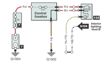

Schemat podłączenia zapalniczki:
czerwony - +12V
brązowy - masa
Schemat zapalniczki.jpg (18.09 KiB) Przejrzano 6481 razy

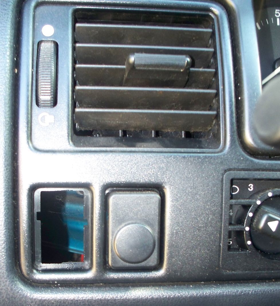

drix1987, nie wiem jak jest w MK6, ale podejrzewam, że masz schowek na apteczkę. Ja właśnie w nim zamontowałem sobie dodatkowe gniazdko :)
ObrazekObrazek
Posty: 13049
Napisz koledze jak to podłączyłeś czyli gdzie i jak kable prowadziłeś.
Swoją drogą to dobre miejsce i pomyśle o tym :)
