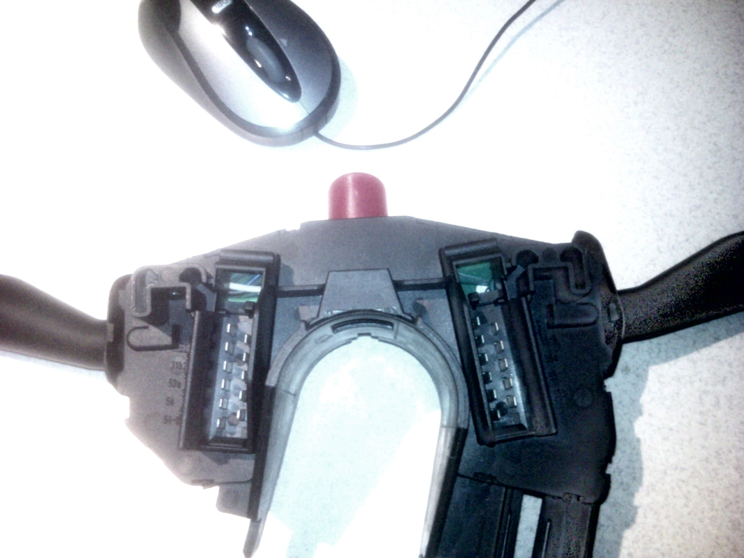

Mam do was ogromna prośbę. Mam zamiar kupić nowy przełącznik zespolony no ale jest jeden problem. Zauważyłem że poprzedni właściciel bawił się w elektryka i trochę namieszał w instalacji. Teraz światła postojowe włączane są zupełnie innym osobnym włącznikiem przednie spryskiwacze włączane są poprzez pociągnięcie rączki od wycieraczek A z tego co mi wiadomo to tak się włącza tylną wycieraczkę i tylni spryskiwacz. No i jest jeszcze kilka uciążliwych zmian. Dlatego też mam prośbę żebyście wyjaśnili mi które piny z kostek za co odpowiada. Dorzucam zdjęcia tych kostek Dodam jeszcze że wycieraczki mam z 6 stopniową prędkością pracy.

Nie widać żeby kable były pocięte i lutowane. Pewnie poprzekładane są wtyczki w kostkach. Wiem na pewno że postojówki, oświetlenie zegarów, włączników nawiewu i podświetlenie rejestracji podłączone jest do osobnego włącznika i tam jest jakoś dziwnie puszczony kabel. Postaram się jutro porobić więcej dokładnych zdjęć.

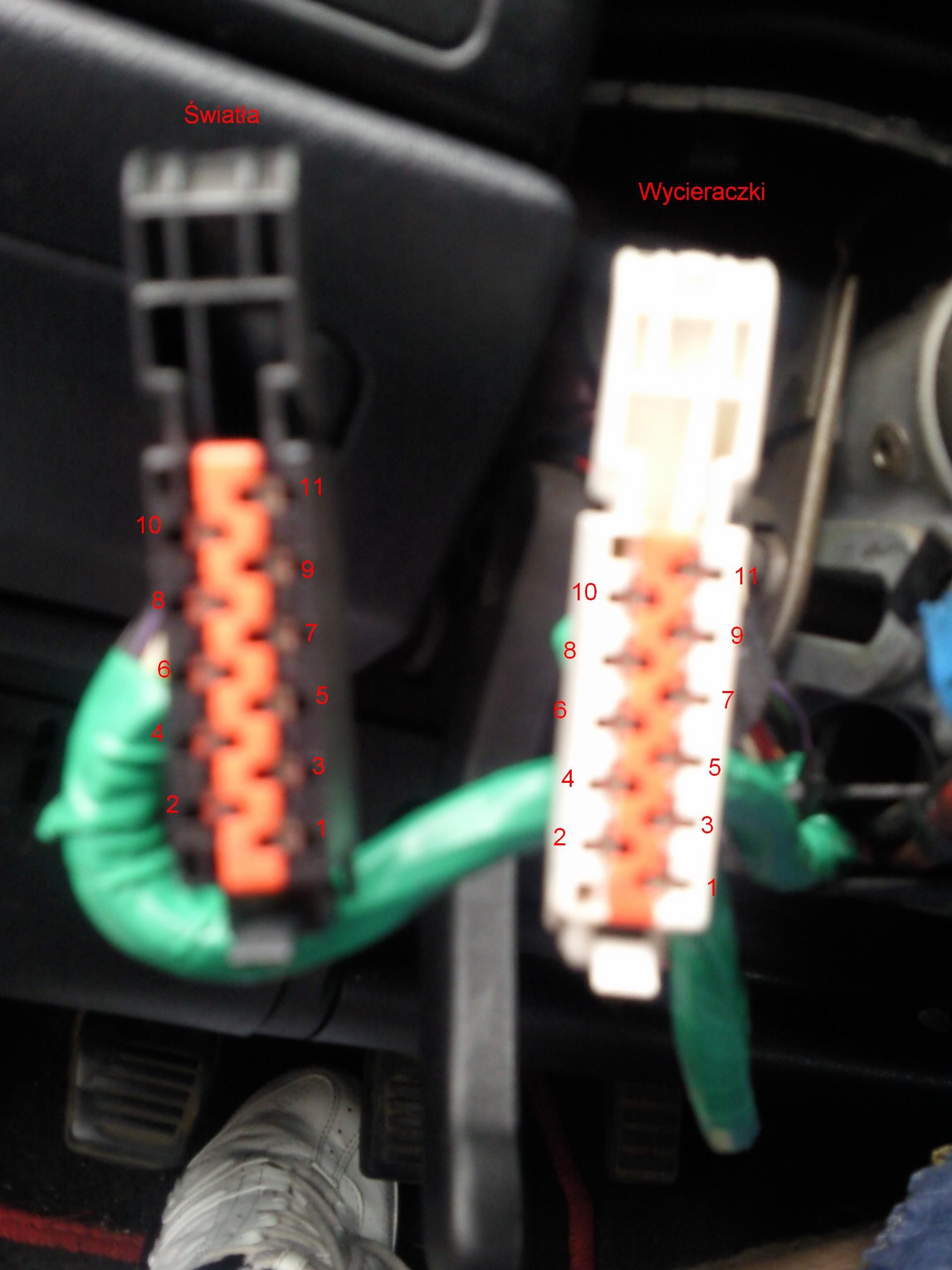

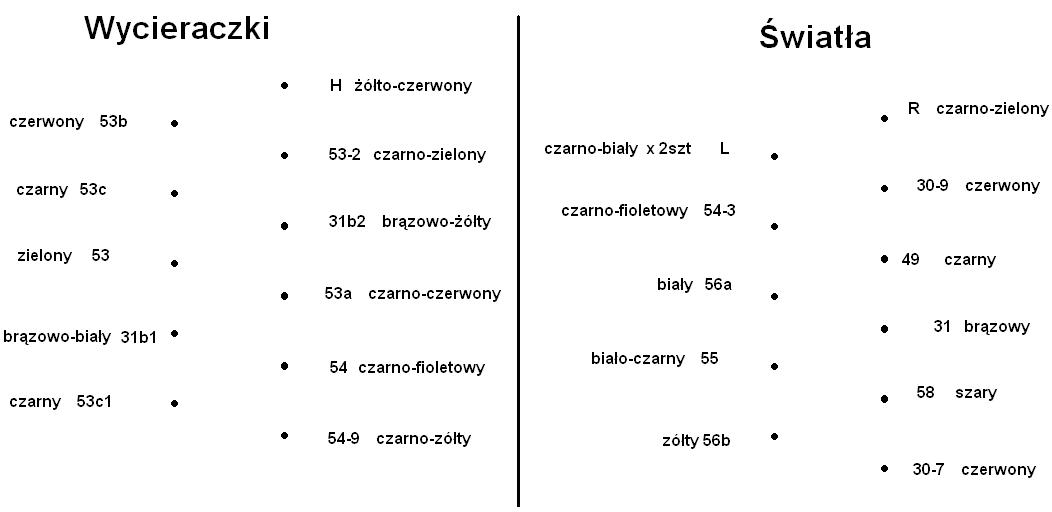

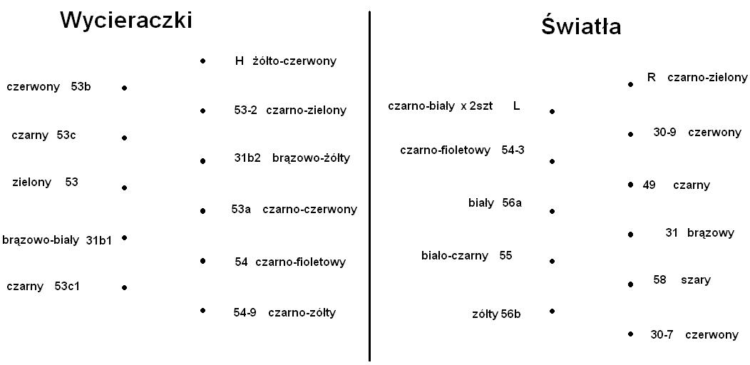

No więc tak Miałem dzisiaj chwile czasu i sprawdziłem dokładnie jakie kable idą do jakiego pinu w przełączniku zespolonym. Zamieszczam prosty opis numeru pinu i koloru kabla jaki do niego dochodzi.

Korekta co i jak. Znalazłem małe błędy u Ciebie:
Wycieraczki:
53b (czerwony) - zasilanie silnika wycieraczki przedniej,
53c (czarny) - spryskiwacz,
53 (zielony) - sterowanie silnikiem wycieraczki przedniej,
31B1 (brązowy z białym) - wycieraczka przednia (czasówka - przekaźnik w skrzynce),
53W (czarny) - spryskiwacz,
H (żółty z czerwonym) - nie mam pojęcia...
53-2 (czarny z zielonym) - wycieraczka przednia (czasówka - przekaźnik w skrzynce),
53B2 (brązowy z żółtym) - wycieraczka przednia (czasówka - przekaźnik w skrzynce),
53a (czarny z czerwonym) - tylna wycieraczka,
54 (czarny z fioletowym) - powinien być czerwony! - zasilanie całości wycieraczek,
54-9 (skąd to 9?) (czarny z żółtym) - wycieraczka przednia (czasówka - przekaźnik w skrzynce).
Światła:
L (czarny z białym) - migacz lewy,
54 (czarny z fioletowym) - zasilanie,
56a (biały) - długie lub mijania (sprawdź kolor przewodu na żarówce (nie chce mi się schodzić do samochodu),
55 (biały z czarnym) - nie mam pojęcia...
56B (żółty) - długie lub mijania (sprawdź kolor przewodu na żarówce (nie chce mi się schodzić do samochodu),
R (czarny z zielonym) - migacz prawy),
30-9 (skąd to 9?) - (czerwony) - zasilanie przerywacza migaczy,
49 (czarny) - kontrolka migacza i awaryjnych),
31 (brązowy) - masa,
58 (szary) - sterowanie do przeciwmgielnych i oświetlenie zegarów,
30-7 (skąd to 7?) czerwony - zasilanie.
Jak coś to pisz - schematy chyba coś Ci podpowiedziały czy nie zaglądałeś? Wkleić odpowiednie tutaj?

Illuminati75
Wszystko jest stosunkowo proste - jedynie magią są przewody do czasówki, ale nie mam chęci na kopanie w schematach. Jeśli ma przewody tak jak teraz opisał to tylko zespolony albo przełożyć, albo naprawić i po problemie. Zgłębiłem temat i jakoś czarnej magii z tym nie widzę, choć z drugiej strony - do końca takie proste to ustrojstwo nie jest...

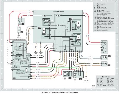

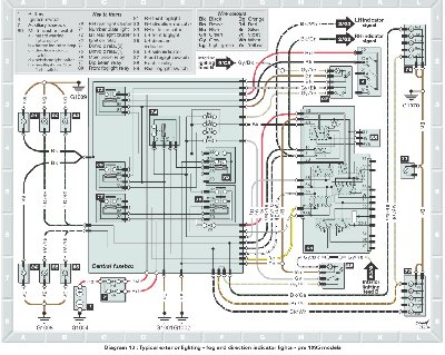

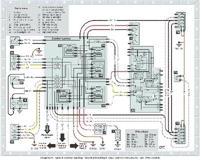

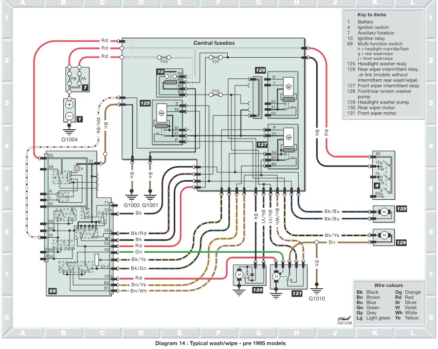

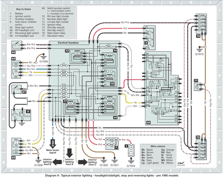

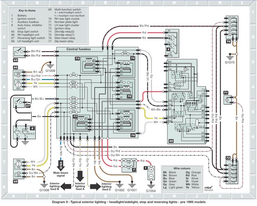

Uriel75 DZIĘKI WIELKIE ZA POMOC. Pomogłeś mi bardzo. Schematy pasujące do tego to chyba 9 i 14 z kolei. 9 to światła a 14 wycieraczki
