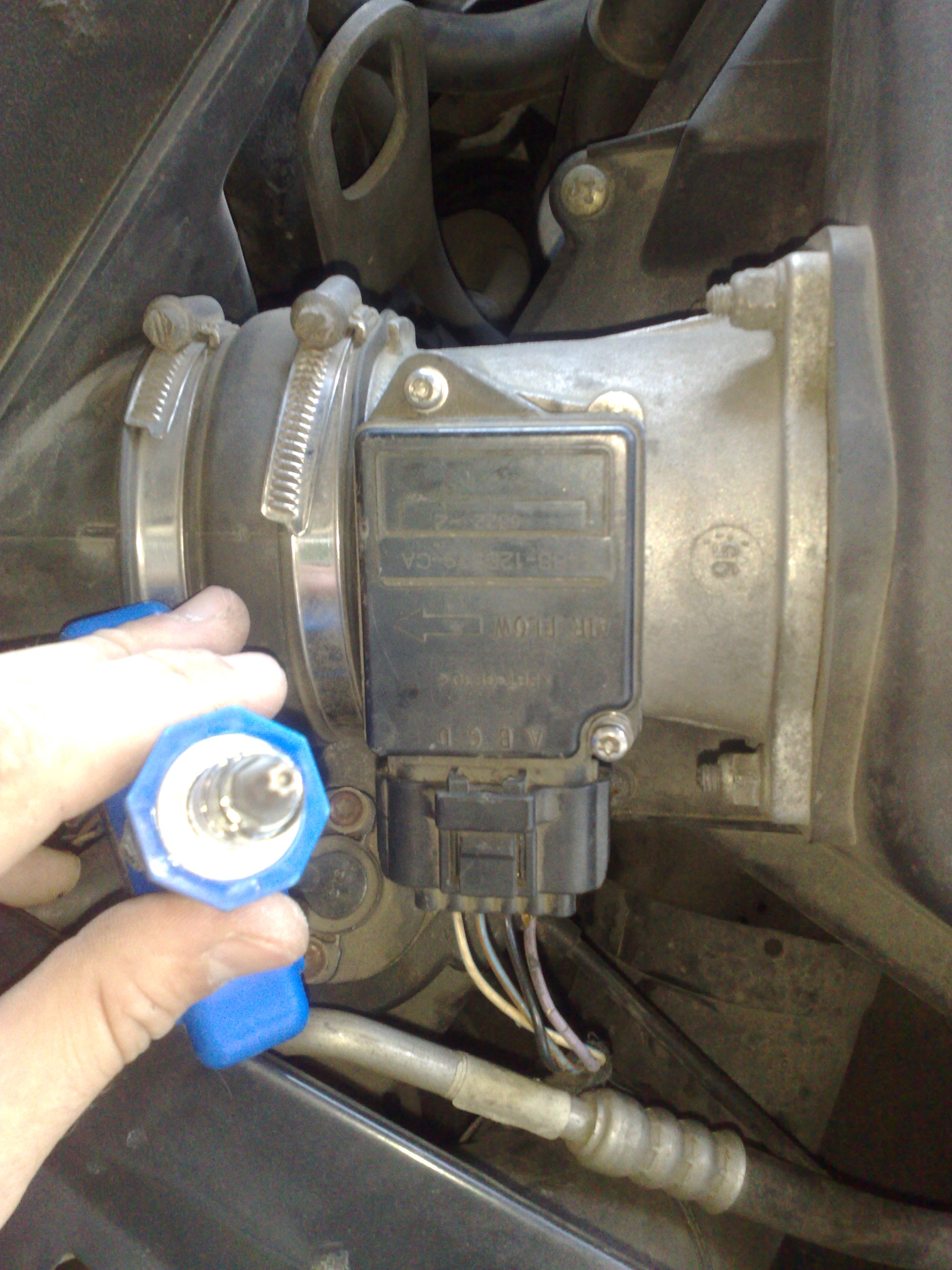

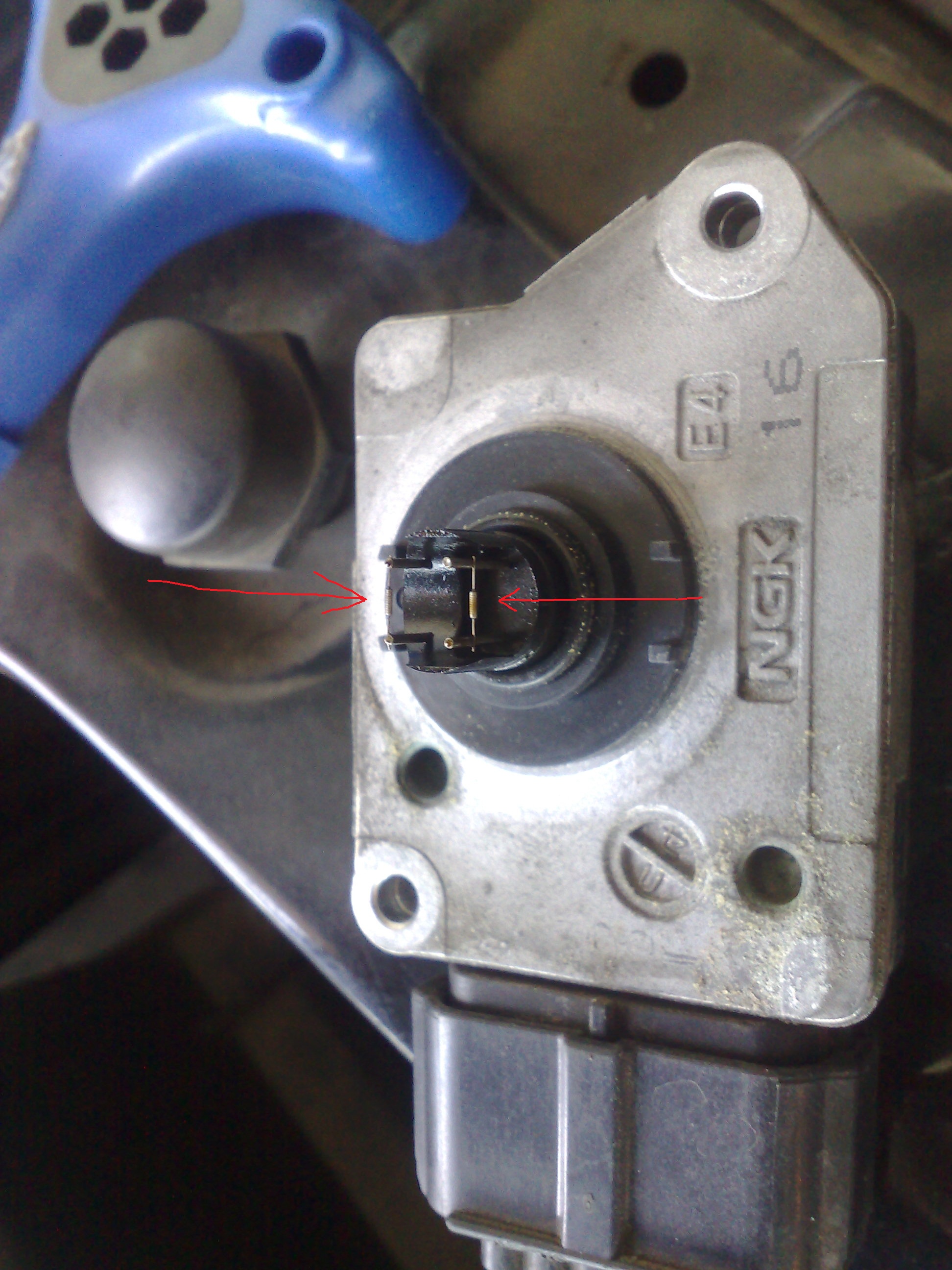

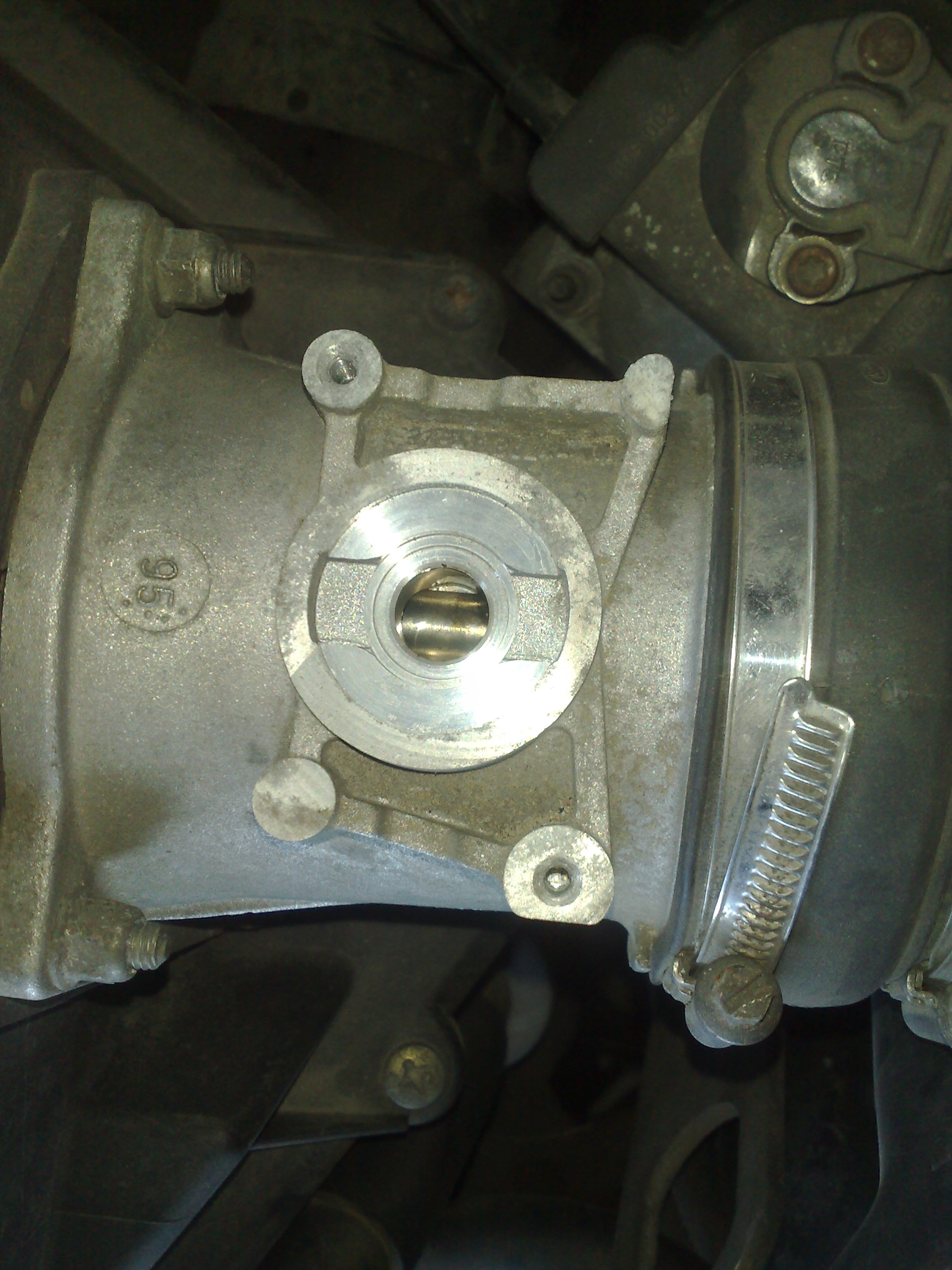

czyszczenie przepływomierza
- Posty: 23723

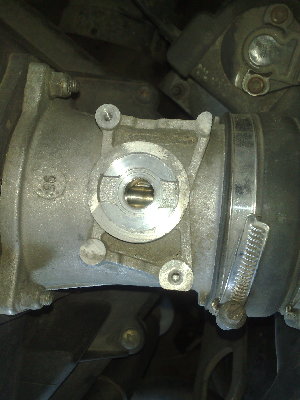

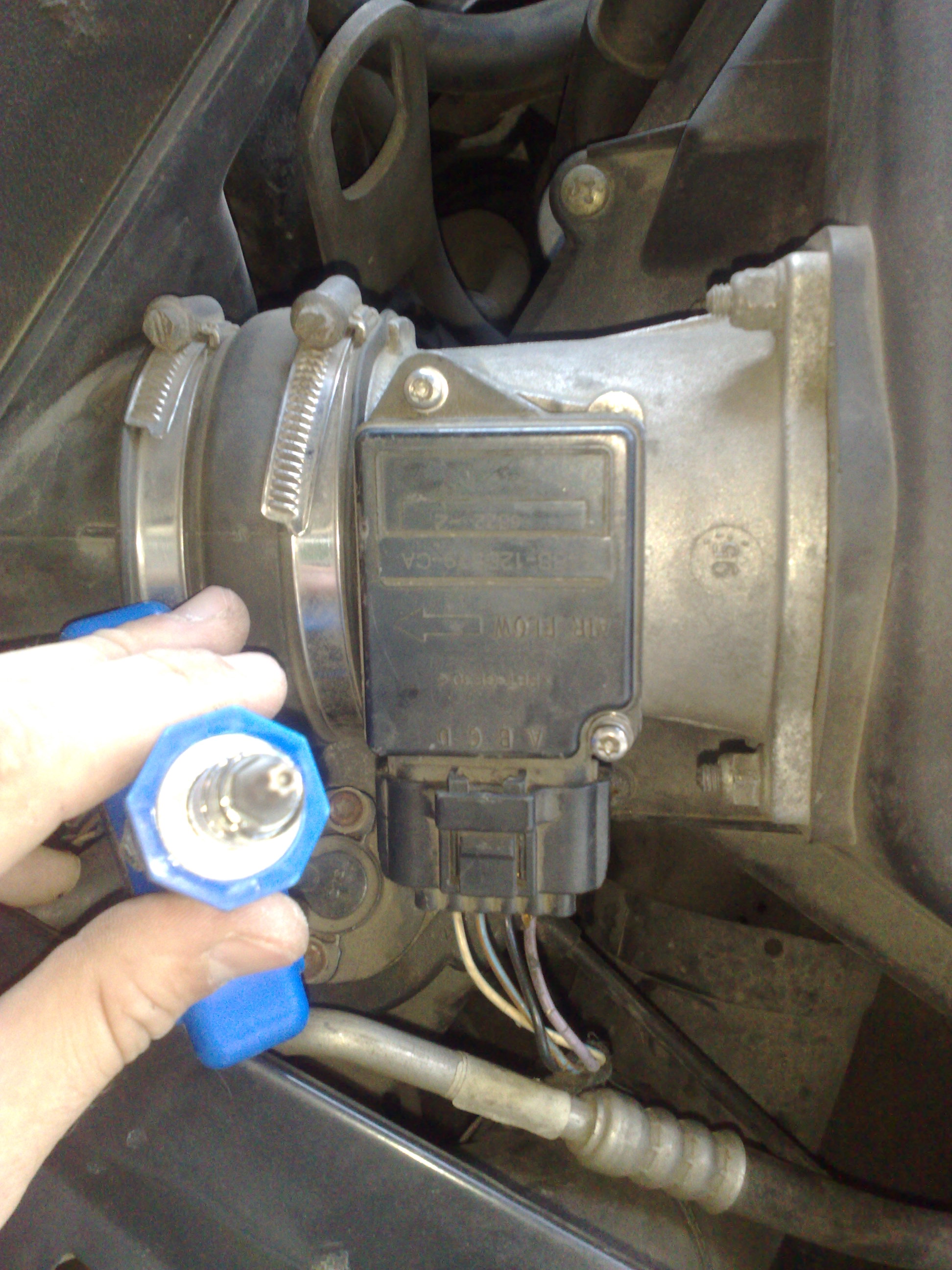

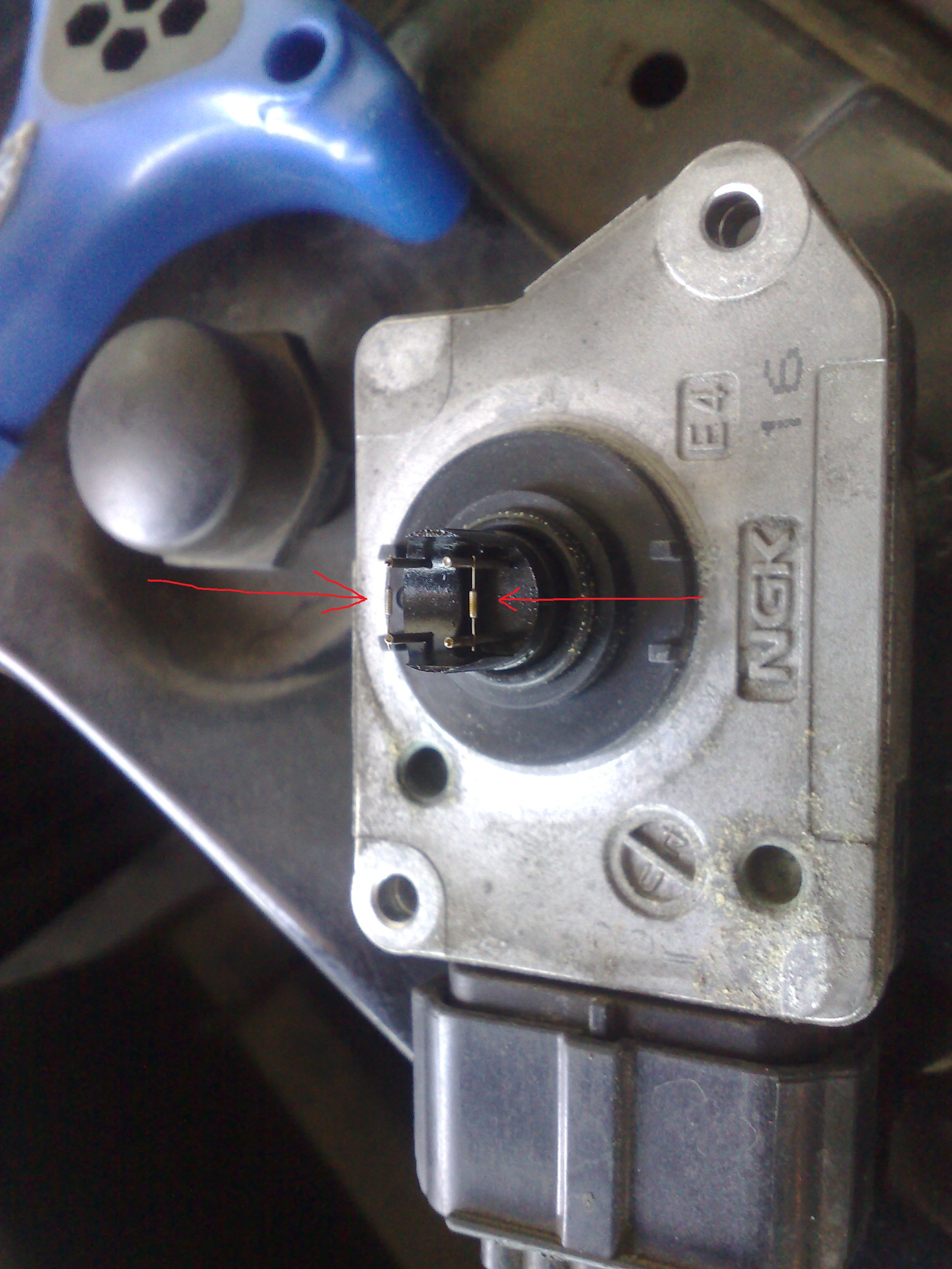

Co prawda przeplywomierz jest ze scorpio,ale co za roznica

bodzio82, auto adaptacje zrobiles ? (reset kompa)
- Posty: 23723
czyli pewnie masz cos innego jeszcze nie tak,ale tak przynajmniej juz jeden element mniejbodzio82 pisze:ale po kilku dniach sie znowu zmuliło

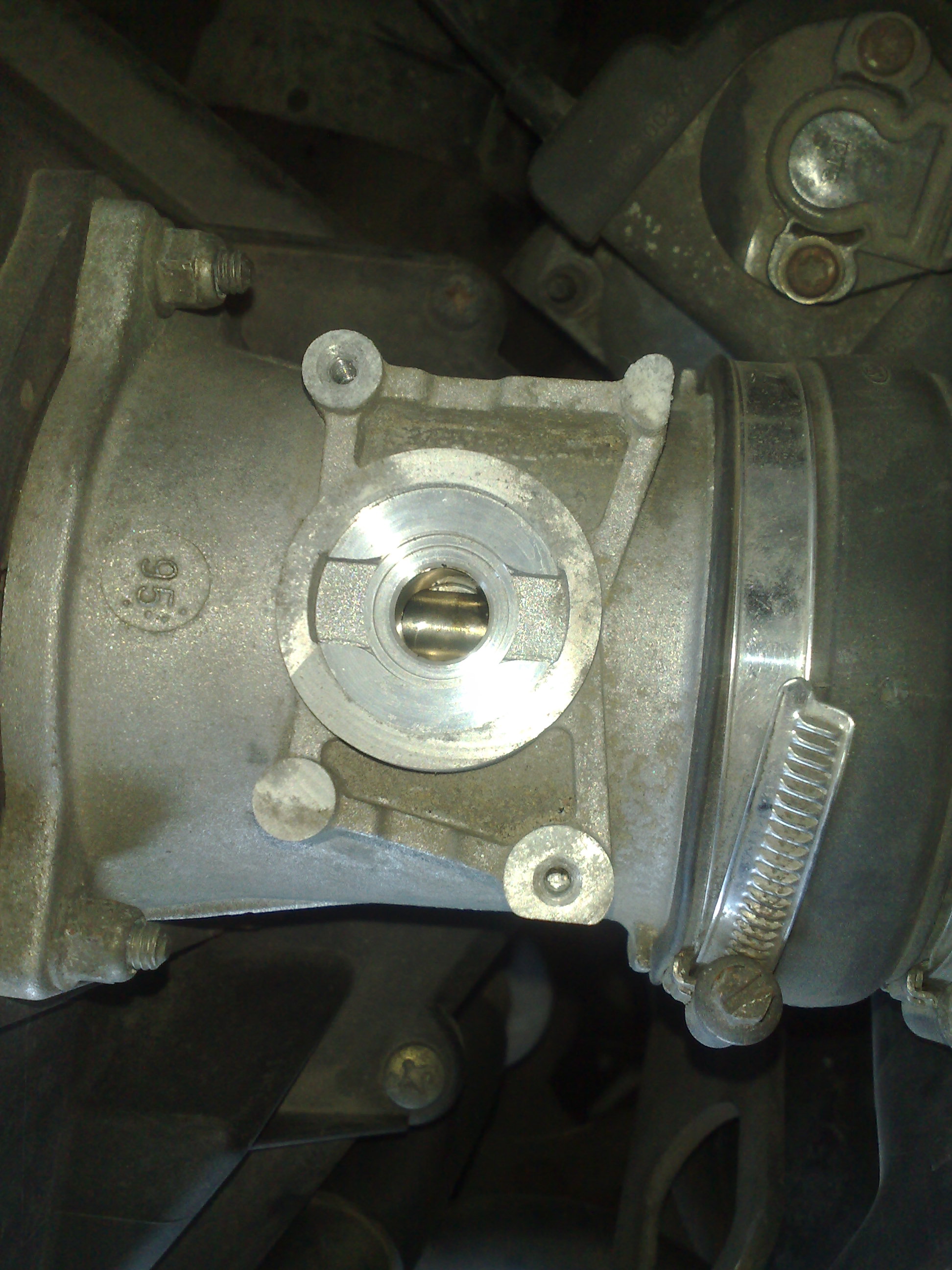

pokazalem na jednym ze zdjec co sie dzieje z przewodami w fordach,ale tego czesto nie widac, poki sie tasmy izolujacej nie sciagnie. Robia sie tam zwarcia i potem rozne dziwne rzeczy w aucie moga miec problem.
Nie badz taki mietki, szukaj az znajdziesz, ja na prawde wymienilem/rozlozylem bardzo wiele elementow nim znalazlem ten nieszczesny przeplywomierz, a najsmieszniejsze jest to,ze jak najpierw poprawilem wiele niedomagajacych elementow w moim aucie (glownie elementy dolotu i reg. cisnienia),to po tym bylo wszystko jeszcze gorzej niz przed naprawa i myslalem ze przez 2 tygodnie sie wsciekne na to auto (bo normalnie jezdzic sie nie dalo). Dopiero u mnie na koniec przeplywomierz pomogl
