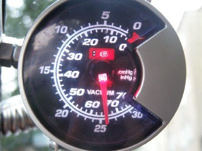

Otóż po podłączeniu wskaźnika/zegara od podciśnienia mam takie objawy:
- zegar wskazuje podciśnienie, zmiennie od obrotów itd., ale lekko hałasuje - spowodowane to chyba jest konstrukcją samego zegara. Dźwięk to takie szybkie "trtrtrtrtrtrtrtrtr", ale przy obrotach silnika gdy "ciągnie",
- gdy silnik jest stosunkowo zimny (powiedzmy do 50'C na zegarze) wolne obroty nie są wolnymi obrotami tylko są podniesione do około 1800 RPM,
- gdy silnik się zagrzeje, wolne obroty są za wolne (rzędu 300-500 RPM). Gdy jadę i hamuję na światłach zdarza się, że silnik gaśnie.
Czy to jest: wina zegara, długiego wężyka od podciśnienia (1,5 mb)?
Wężyk od podciśnienia jest podłączony w miejscu, gdzie szedł (był złamany) u mnie - z wtrysku do "patelni". W tym miejscu, które cidzej i WieSiu polecili mi zaślepić w Kobylej. Zaznaczam, że jak ten króciec jest zaślepiony, silnik pracuje normalnie. Czy mam go ponownie zaślepić? A jeśli tak, gdzie w takim wypadku wpiąć ten zegar, przedstawiony poniżej?

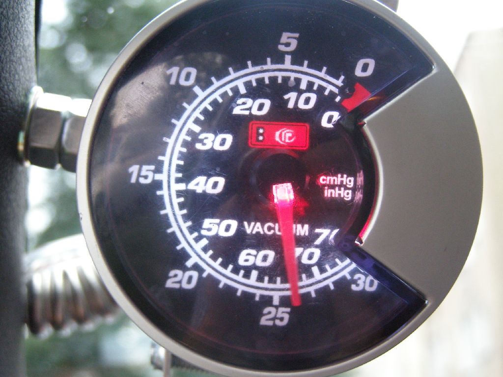

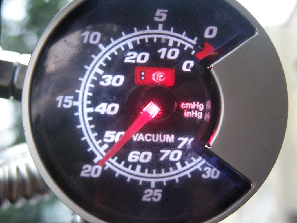

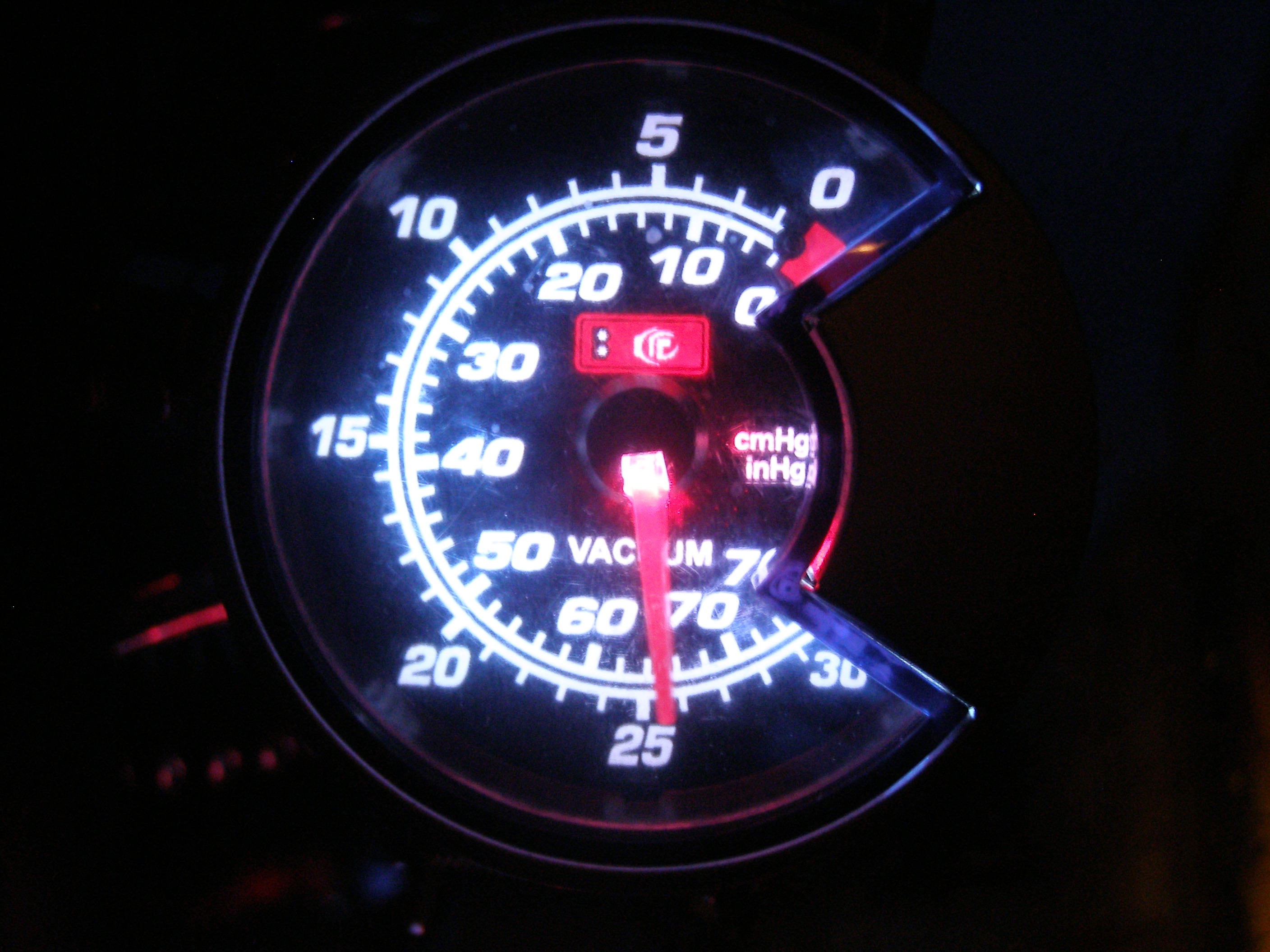

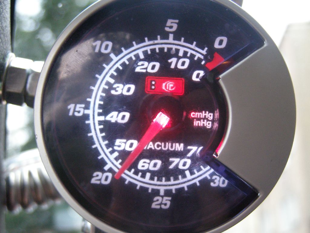

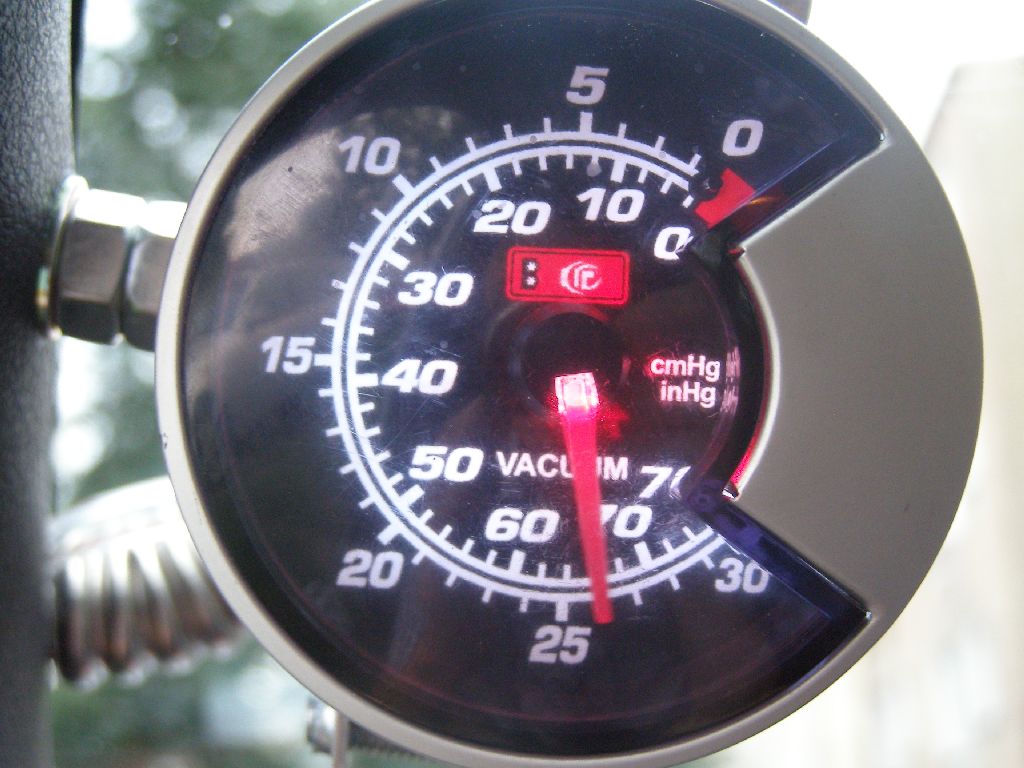

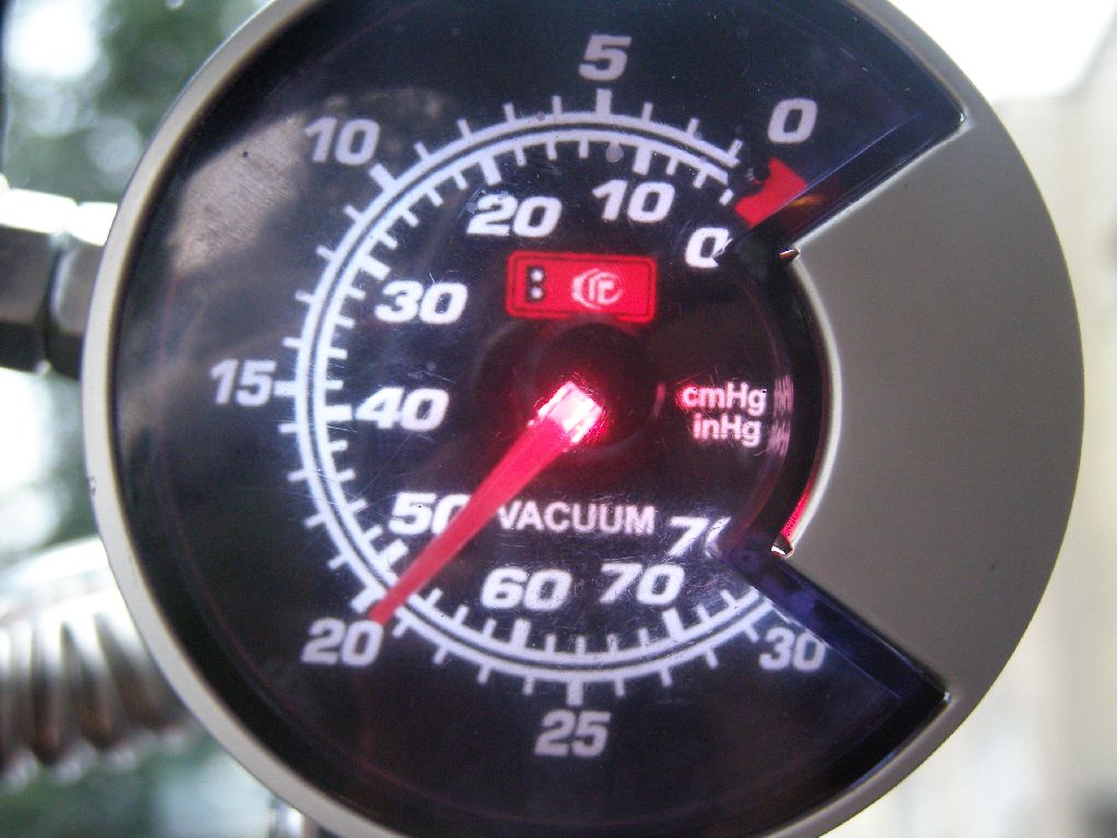

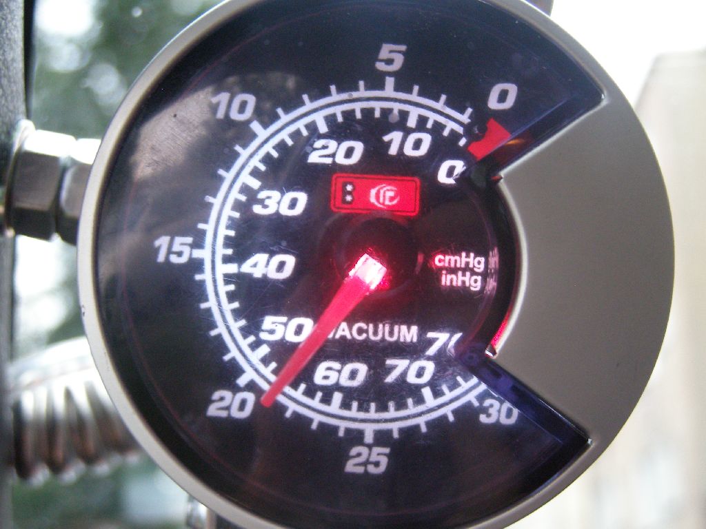

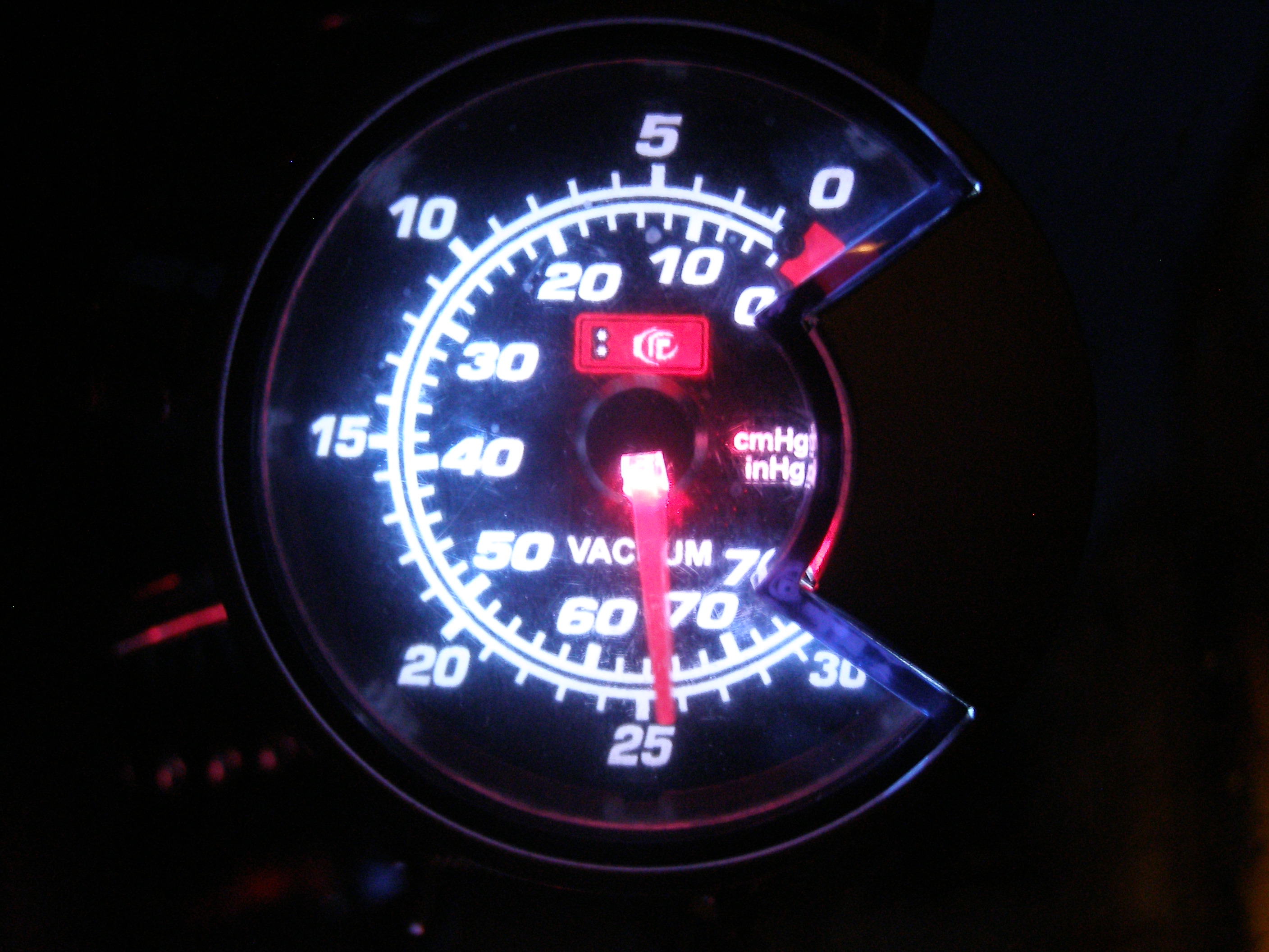

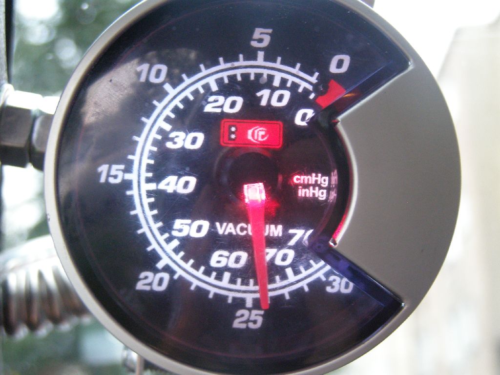

Poniższe zdjęcia pokazują wskazania przy danych obrotach. Przy szybkim/nagłym przegazowaniu wskazówka dobija do 0 i wraca. A co tu chodzi?

jaka jest wartosc na biegu jałowym tzn na wolnyc obrotach :?: podcisnienie powinno sie zmieniac pod wpływem obciazenia silnika,jesli wskazówka dobija pod wpływem obr. do zera to jest jakas lipa albo tak jak mówie zle sie wpiąłeś z podcisnieniem albo zegar zepsuty

Wartość na biegu jałowym (luzie) to właśnie te odczyty na górnych (czterech) zdjęciach. Pod obciążeniem sprawdzę rano. Później po spisaniu zatrzymam się, wypier... :c: ten wężyk, zaślepię i pojadę do pracy. Bo 59 km w tym systemie nie będę jechał na pewno :evil:
