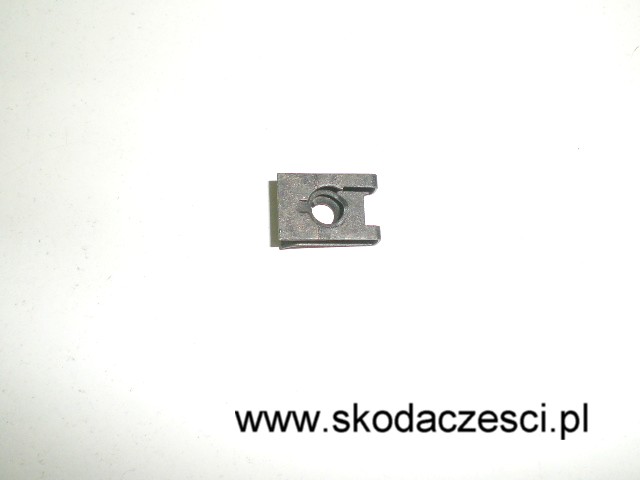

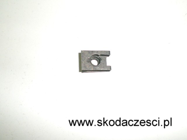

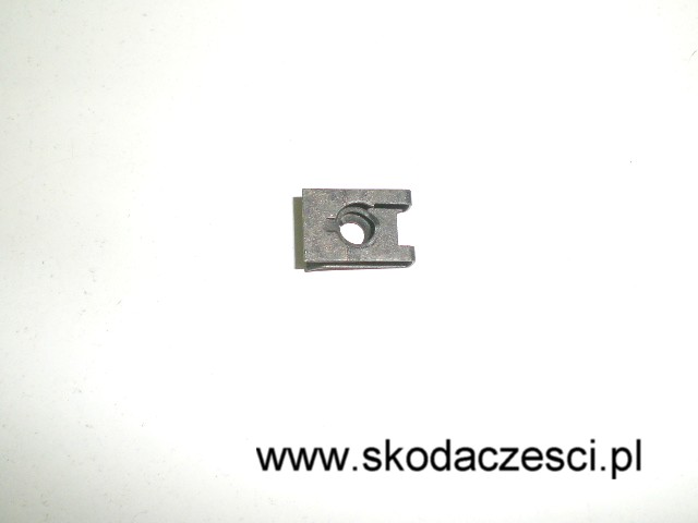

kolego a masz blaszki do progów a co do tyłu są tam takie małe kwadratowe blaszki co w nie wkręcasz blachowkręt jeśli chcesz foto to mogę ci jutro podesłać :razz:
Zachodniopomorska Elita FETP
choć by takie - a że te akurat ktoś użył do Skody , to nie ma znaczenia

oto mi właśnie chodziło :mrgreen:
tylko gdzie coś takiego dostać :?: aaa

kris2629 pisze:tylko gdzie coś takiego dostać
W zasadzie - chyba w każdym sklepie motoryzacyjnym
Chyba w każdym samochodzie znajdziesz takie blaszki w drzwiach - poprzez te blaszki przykręcane są uchwyty do zamykania drzwi od środka
Tak , że na szrotach też ich znajdziesz sporo
