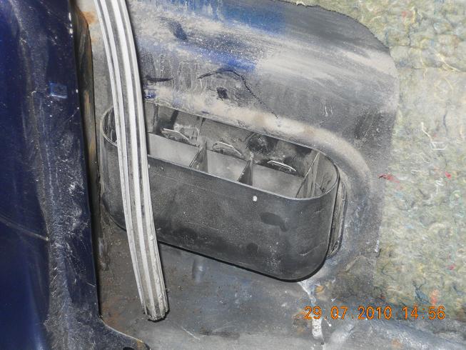

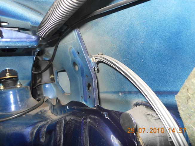

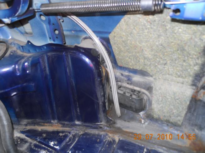

Sprawa wyglada tak od jakiegos czasu miałem wode w bagażniku
po dokładnych oględzinach bagażnika znalazłem taki oto waż
dodam że ten wąż wisiał luźno a nie był umieszczony w tej (no właśnie co to jest ) czy tak to powinno byc ??

Kolego ten wąż to odpływ wody z szyber dachu :mrgreen:
Posty: 14751
clhseba, z tego co pamiętam to tym wężem powinny iść jakies kable - te listewki gumowe na nim maja likwidować stuki w czasie jazdy gdy wąż może uderzać o blachę... Ale pewny nie jestem a nie chce mi sie teraz leźć do auta zeby sprawdzić....

karol MAŁY pisze:Kolego ten wąż to odpływ wody z szyber dachu :mrgreen:
ups... może i to prawda... u mnie też jest szyber...
Posty: 2670
więc to by tłumaczyło wode w bagażniku :) a co to za czarny plastik ? czy ten wąż powinien byc włożony do niego ?
Posty: 14751
ten czarny plasti kończy się gumową zasłonką wychodząca pod zderzakiem, tego akurat pewny jestem ;) możesz spokojnie włożyc tam końcówkę węża i woda będzie lecieć na zewnątrz.

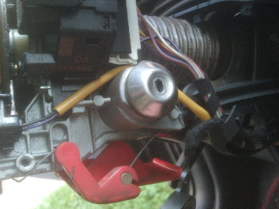

Dla mnie to wygląda na pancerz od linki
Popatrzcie jak wygląda pancerz od otwierania maski - widoczny pod kierą
Tutaj - albo ktoś zamontował albo było kiedyś - otwieranie bagażnika przy prawym nadkolu , obok oparcia tylnego siedzenia - od środka oczywiście . Puźniej to komuś się pofajtało i połowę zdemontował /odciął a resztę upchnął na tapicere
A woda ? jest to inna sprawa - nie związana z tym pancerzem

To powiedzcie teraz koledzy fachowcy - co robią te pancerze linek/osłony/węże czy jak inaczej by je nazwał przy gnieździe wiązki drzwi przednich w lewym i prawym słupku? Jak się wyciąga gniazdo do wnętrza kabiny to jest ok, ale wkładając gniazdo trzeba śrubokrętem odepchnąć w kierunku przodu samochodu to "coś" - zwłaszcza przy prawych przednich drzwiach.
Więc jaka niby linka tamtędy idzie? Ktoś mi powie?

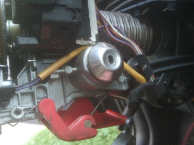

porównaj pancerz z tego zdjęcia - jest dokładnie taka sama
W prawo od stacyjki
Posty: 2670
nie nie to na pewno nie jest pancerz od linki on idzie lewa strona a to jest po prawej stronie bagażnika i rzeczywiście sa w nim "pozostałości "
ale dla pewnosci wsadziłem go w ten plastik i zobaczymy po deszczu czy bagażnik będzie zalany
ale i tak dzięki za pomoc :)

tylko pytanie skad sie wziela woda w bagazniku po prawej stronie dokladnie w tym miejscu gdzie sie konczy ten waz ?
a sprawdzałeś szczelność uszczelki prawej lampy ?
Posty: 2670
tak jest ok kilka wiader wody poszlo i sucho :)
z ta woda w bagazniku to po urlopie pod namiotem i bagaznik robil za szafe,kuchnie itp. :)
wtedy musialo sie cosik stac tylko nie mam pojecia co
Sprawdź cale nadkole
