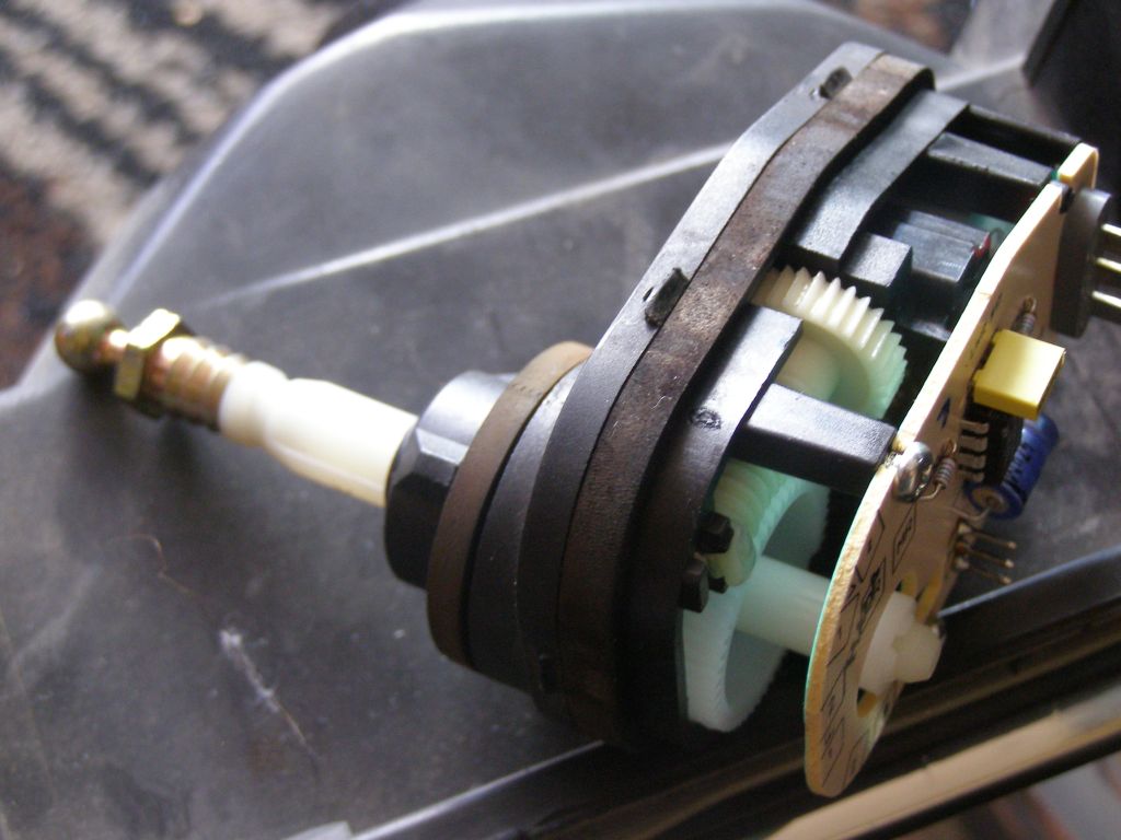

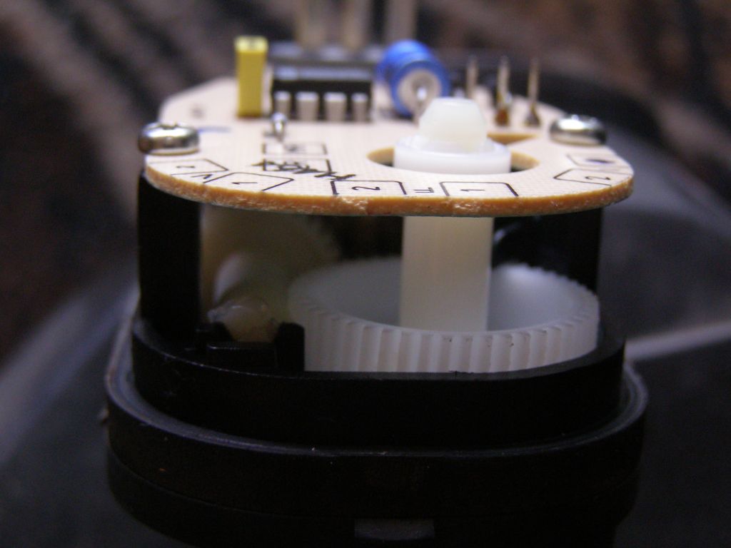

Rozebrałem dzisiaj siłownik od reflektora. I wpadłem na pomysł, żeby wykorzystać silnik i przekładnię ślimakową do napędzania szyberdachu. Jak myślicie - może to zdać egzamin? Tak to wygląda w środku:

obawiam się że to za delikatne ustrojstwo jak do szyberdachu... porównaj sobie z tym Obrazek z tematu o wyglądzie czujników jamszoła...

Taaaa... Wiem, tylko kombinuję jak to zrobić by te 100 PLN zostało mi w kieszeni. Może to być za słabe, ale mam przekładnie tego typu (większa zębatka i ślimak) ze starszego typu magnetowidów. Dodatkowym atutem jest to, że u mnie szyber chodzi w sumie dość lekko.

Nie, nie zamieszałeś. Tego nie wziąłem pod uwagę. I tak myślę, że budowa tego ustrojstwa i montaż krańcówek (switche) byłby chyba jednak za skomplikowany i żadna tu oszczędność. Ale muszę pomyśleć jeszcze nad tym, dzięki za naprowadzenie na to, o tym nie myślałem...
