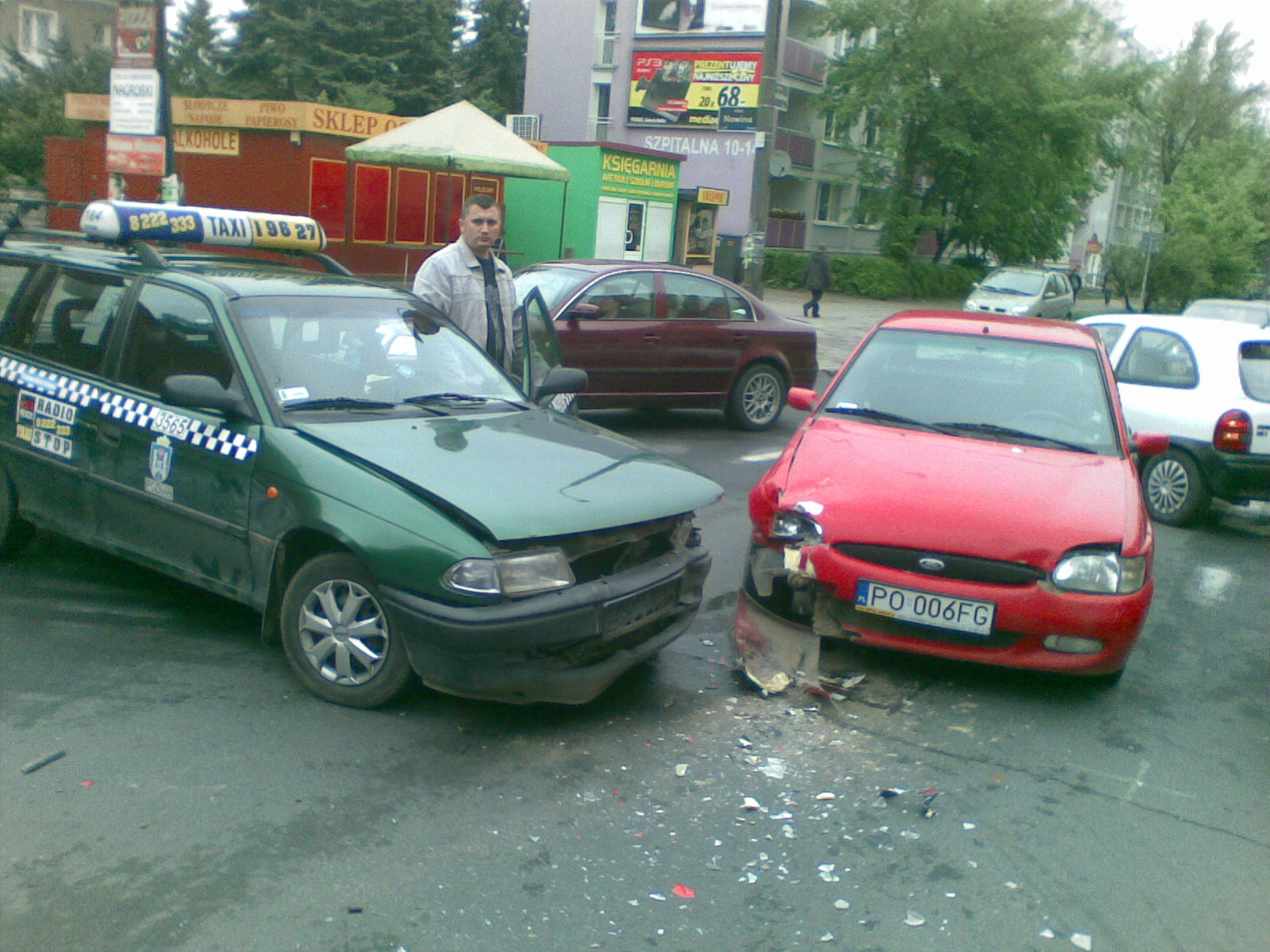

Wybaczcie moje głupie pytanie. Miałem kilka tyg. temu kolizję Escortem.
Do wymiany nadaje się błotnik prawy, zderzak, reflektor i maska.
Escorcik był już raz bity i w wyniku tego ma zaszpachlowane błotniki. Czy da się taki błotnik jeszcze zdemontować i założyć nowy?
