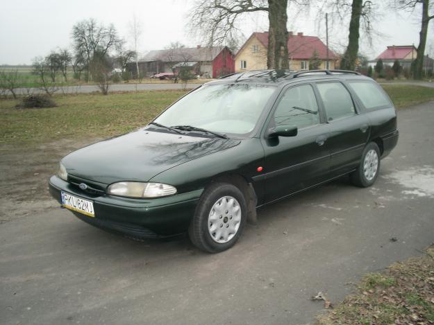

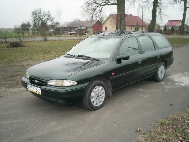

normalne mondeo z 1.6 silnikiem ale tracze są większe niż moje
z takiego jak na zd
