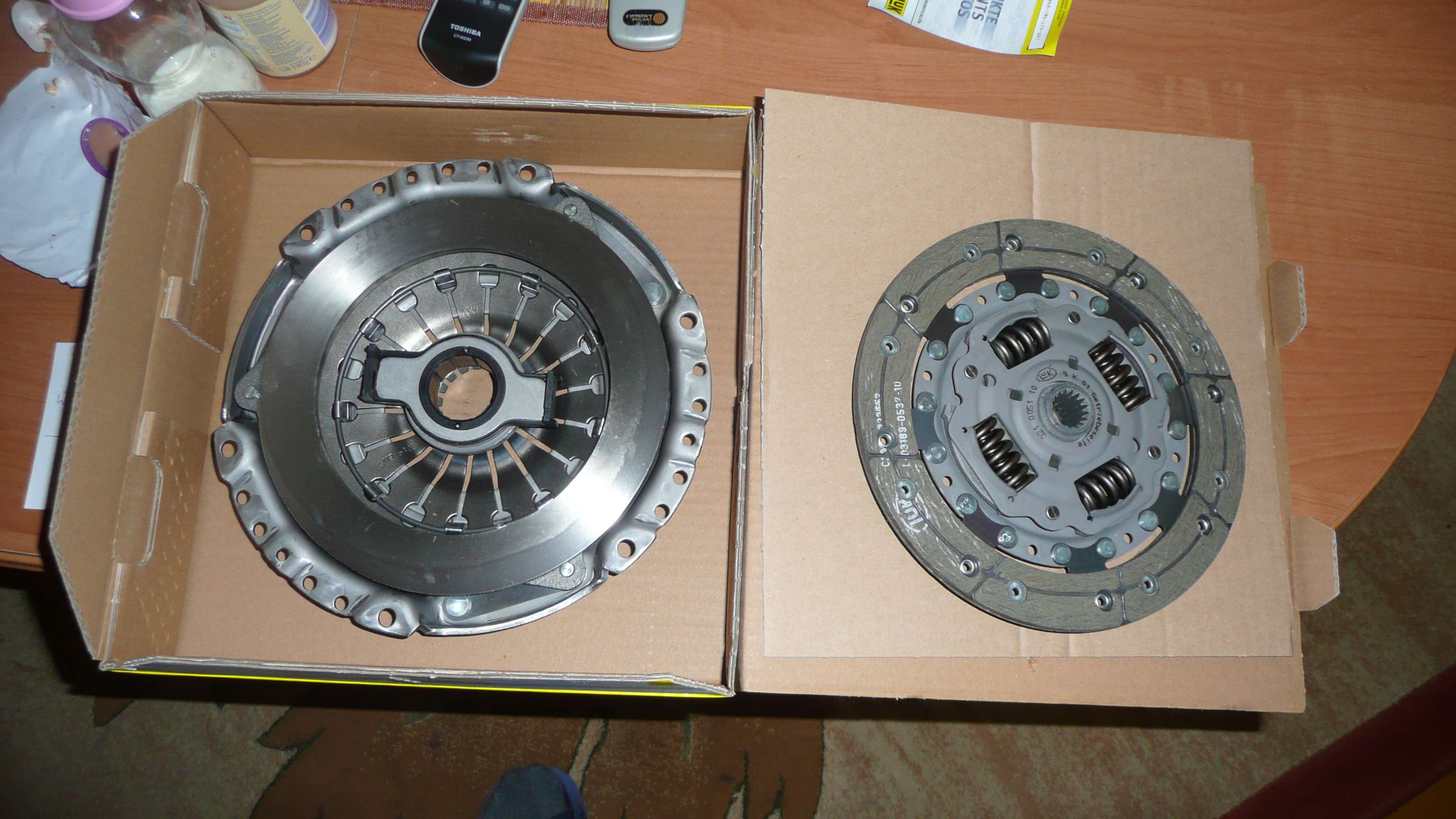

Miałem dokładnie tak samo-wymienilem sprzęglo ( 415 zł + 270 wymiana) ale autok teraz jeżdzi jak trzeba zero problemów z wyprzedzaniem .pozd
karol MAŁY
Post autor: karol MAŁY »
zasięgnołem info i mam takie cuś 200zł za kpl.tyle że z harta lub 220zł z intercarsa
