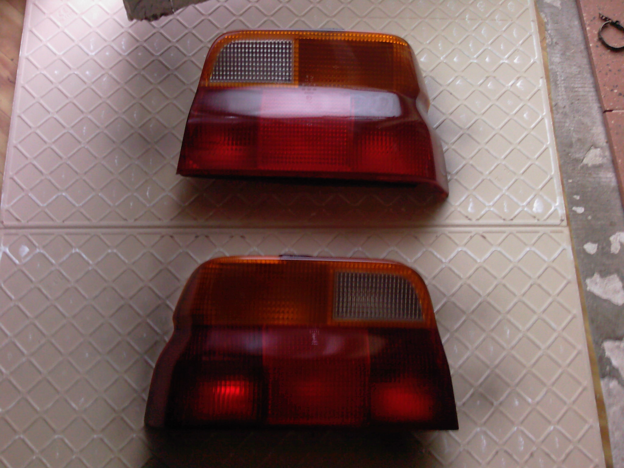

chłopaki szybka kwestia mianowicie: od której strony malować klosze, od wewnątrz czy od zewnątrz?
z zewnątrz,tylko wcześniej dobrze je odtłuść bo możesz się zdziwić jak zaczniesz pryskać lakier ;)
Posty: 4841
bez podkładu od razu na plastik? :)
bez,ale daj max. 2 warstwy bo kierunki ci wyjdą na czerwono tak jak mi,jak trafisz jakiegoś służbiste to masz po dowodzie,musisz się z tym liczyć ;)

Tylko i wyłącznie z zewnątrz. W przypadku moich lamp trzeba było 3 warstwy, ale to zależy jakim lakierem i w jaki odcień przyciemniasz (szary, czarny, czerwony, zielony?)... :619:
Posty: 4841
czarny :D póki co to przyciemniłem migacze. poczekam aż wyschną i zobaczę czy kolor mrugania jest pomarańczowy czy czerwony :)
da się jakoś to zabezpieczyć przed ścieraniem jakimś bezbarwnym? z tego co zauważyłem to lakier schodzi pod benzyną ekstrakcyjną :mrgreen:
a jaki mty masz lakier?Ja malowałem takim i nie dajesz żadnego bezbarwnego i nawet nie próbuj akrylem bezbarwnym ,bo te lakiery się żrą :mrgreen:

motip backlight czarny. tylko motipów używam ^^ od środka też prysnę abo było ładniej i ciekawiej :p

OD ŚRODKA SIĘ NIE MALUJE!!!!!!!!!!!!!!!

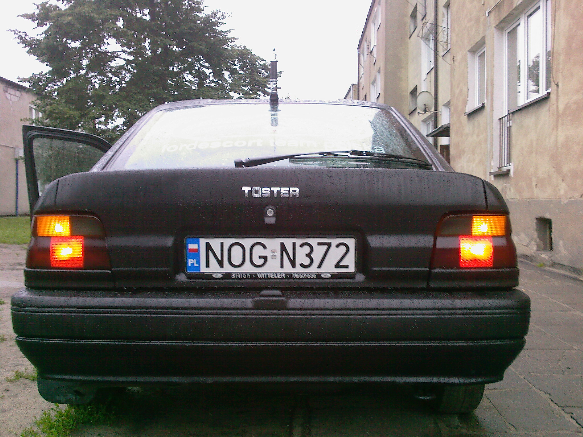

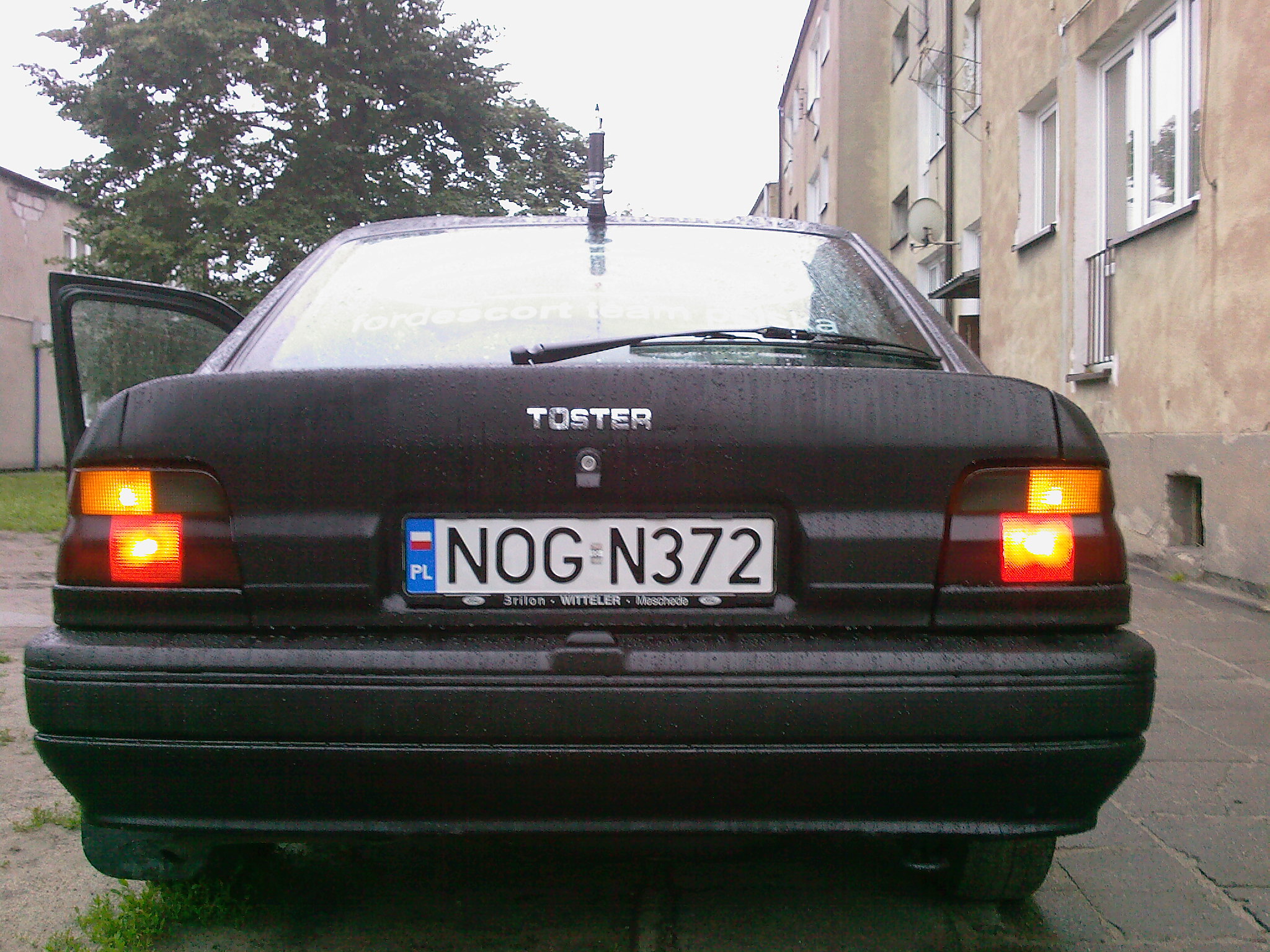

Wejdź w Nasze auta, znajdź Toster i zobacz jak migają po 3 malowaniach. Albo poszukam zdjęcia, chwila...
nie pryskaj od środka bo spierniczysz efekt,daj na zewnątrz,po paru dniach lakier tak stwardnieje że rozpuszczalnikiem tego nie ruszysz,ja wymywałem paski na kierunkach bo mnie kumpel z drogówki zatrzymał,nie poznał mojego tupolewa :mrgreen:

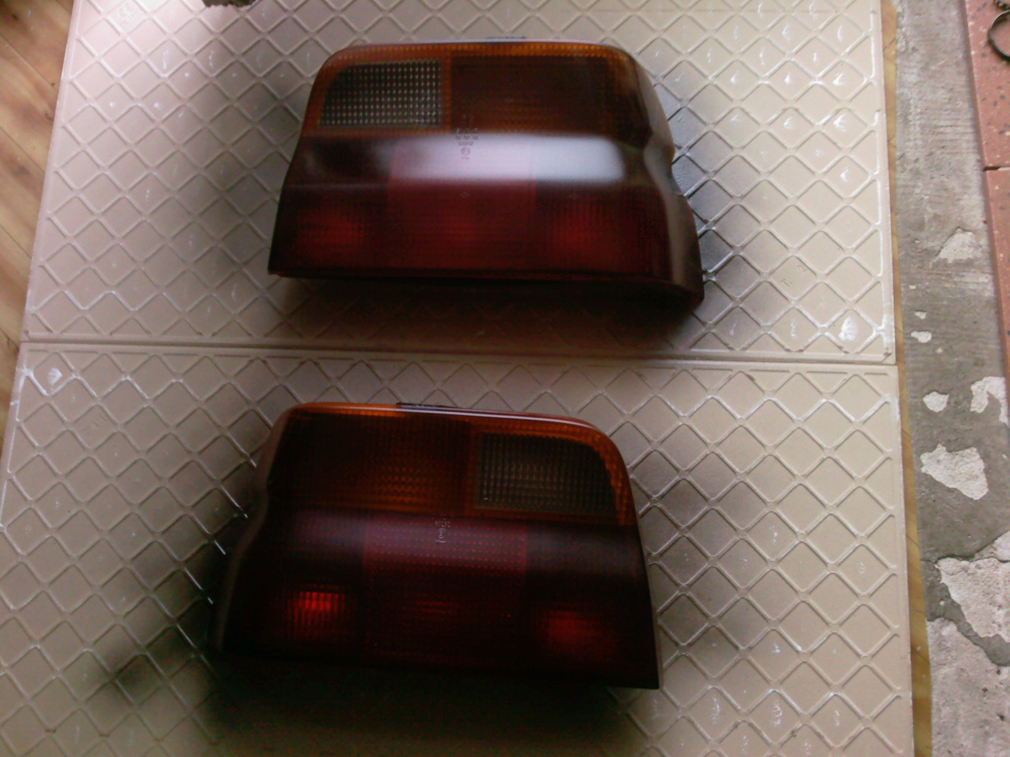

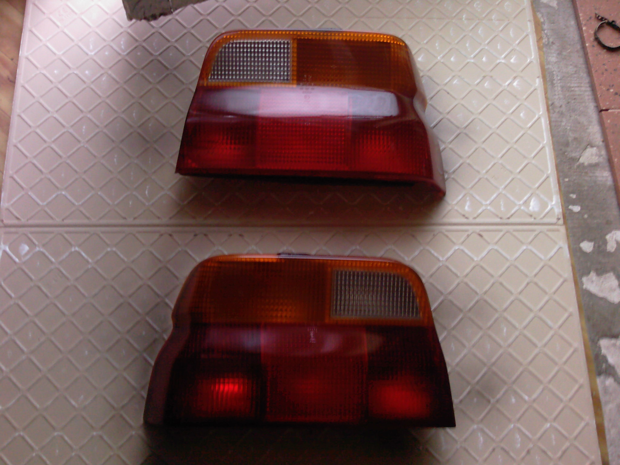

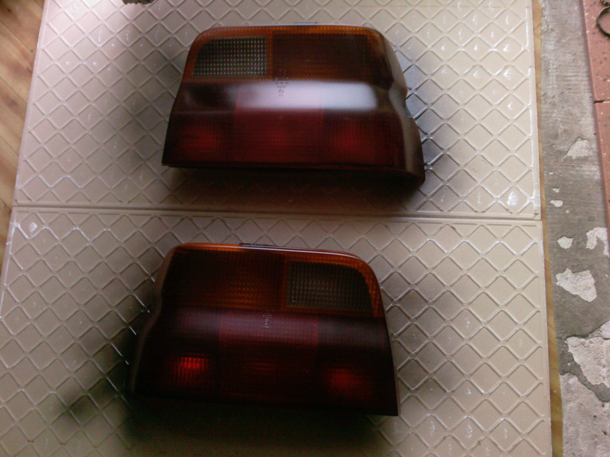

EDIT:
1 zdjęcie - po 1 warstwie
2 zdjęcie - 3 warstwy. BTW - Motip :D
3 zdjęcie - w świetle dnia awaryjne tak świecą.

w sensie takim że tak jak było w tym tutorialu, zwykłym akrylowym sam ten plastik wewnętrzny. przed chwilą sprawdzałem i świecą na pomarańczowo. może delikatnie ciemniejsze są :) chłopaki ile ten lakier schnie?

oby do jutra "wysechło" bo do pracy muszę jechać a nie chcę wystawiać niedoschniętego lakieru na taką wilgotność jaką mamy przy tej pogodzie :(
ps: to już schnie 3 godziny i nadal czuję pod palcem jak się do mnie lepi :cry:
S3ci0r pisze:ps: to już schnie 3 godziny i nadal czuję pod palcem jak się do mnie lepi
ten lakier tak ma ;)
