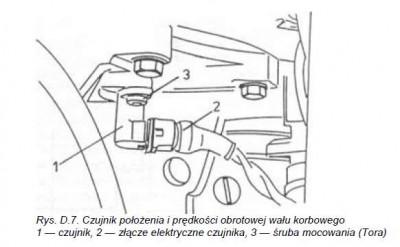

moze byc jeden problem - ale to podkreslam ze moze tylko byc ale nie musi - zwroc uwage czy gaznikowy ma taki sam lub czy wogole ma miejsce na czujnik polozenia walu niezbedny w przypadku wtrysku

a może mi ktoś powiedzieć gdzie się takowy czujnik znajduje??

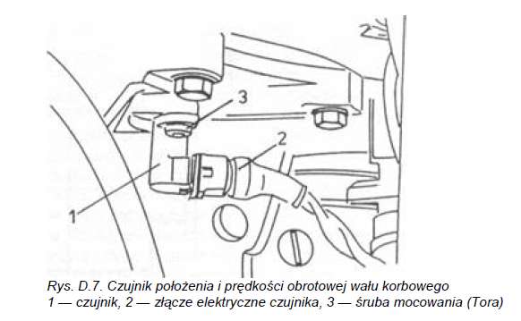

w 1.3 na gaźniku jest czujnik położenia wałka, patrząc od przodu silnika, na dole na lewo od skrzyni biegów, zakończony 2 pinową wtyczką
nitro
Post autor: nitro »
ok dziękuje za informacje, a w 1.3 monowtrysku będzie to samo ??

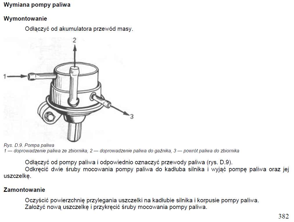

ps: pytanie numer 2 - czy 1.3 gaźnik ma pompę paliwową czy działa na zasadzie diesla, że sobie sam zasysa paliwo?
w 1.3 na gaźniku jest mechaniczna pompka paliwa:
Mechaniczna przeponowa pompa paliwa jest napędzana od mimośrodu wału rozrządu przez popychacz i umieszczona z boku kadłuba. Ciśnienie tłoczenia: 24 do 38 kPa.
