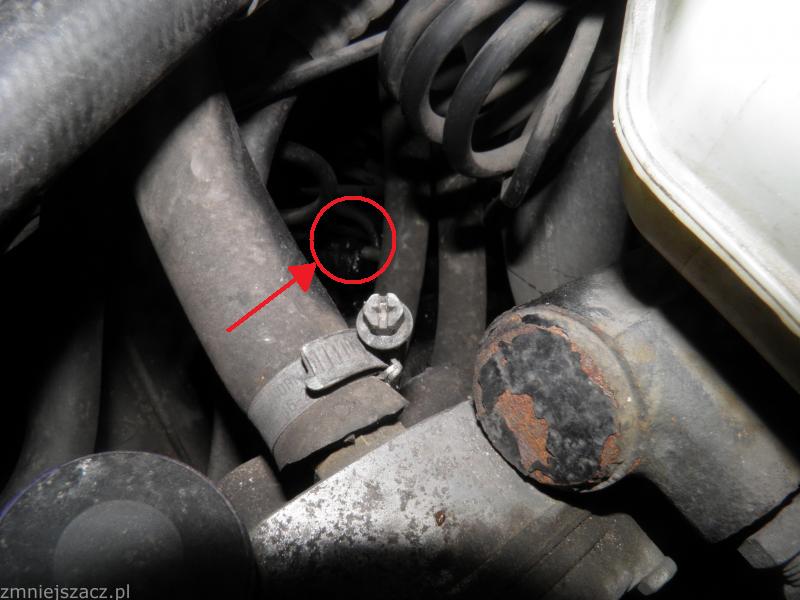

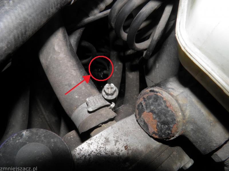

Odpaliłem essiego 2 dni stał ..... pochodził i nagle coś zawyło tak jak odkurzacz pochodzil chwile zgasilem .... wjechalem do garazu .... pompa w nim nigdy nie huczała ani głośno nie chodziła .. widzę że strzelił jakiś przewód zakończony rurką i tam jesc chyba ten przeciek .... oto zdjęcie troszkę nie wyraźne on jest tam w głębi taki aluminiowy
co sie moglo stac wspomaganie nie dziala caly plyn mi sie wylal
To strzeliła jakaś rurka metalowa która wchodzi do jakiegoś trzpienia .... to jakiś metalowy kawałek rurki na końcu zakończony jest gwintem .....
Czy jest to mozliwe ze zatarłem pompę ??
Wspomaganie-zabuczało wylal sie plyn

Pompa zawyła bo się zapowietrzyła .
Raczej nie powinna się zatrzeć - musiała by być długo na chodzie na sucho.
Rurkę musisz wymontować i albo wymienić albo naprawić
Przyczyna - albo zmęczenie materiału albo miałeś wodę w układzie i zamarzła .
Dopóki wóz odpalałeś co dziennie - było ok , ale gdy zostawiłeś wóz na dwa dni woda zdążyła zamarznąć .
Nie wiem , czy masz garaż ogrzewany ale jeśli jesteś w stanie jakoś go dogrzać to zrób to - zlej do koca olej ze wspomagania i zalej nowym - oczywiście idąc tym tokiem myślenia (woda w układzie )

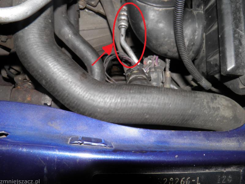

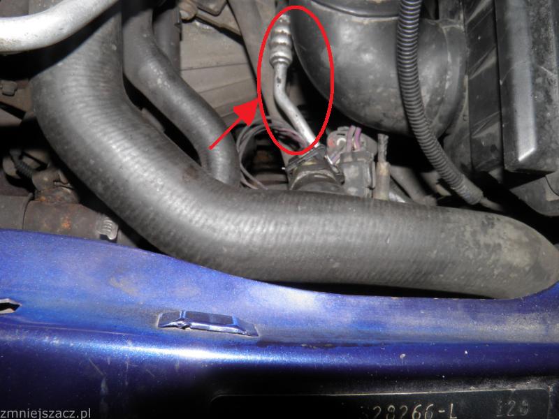

Ta rórka to chłodzenie płynu wspomagania,nie wiem poco jest w układzie chłodzenie na ale cóz ,mozesz zamontowac rórke bez chłodzenia ,pasuje tak samo jak org.jest tylko krótsza i mniej płynu bedziesz musiał wlac.
Rórka na 2 zdjeciu idzie od pompy w kierunku zderzaka tam jest ułozona w spirale i wraca nad skrzynia do maglownicy.
Sa dwa mocowania przewodów wspomagania do maglownicy
1 na wcisk - posrodku przewodów w maglownicy jest sruba ,która je trzyma w urzadzeniu
2 wkrecane- oby dwa przewodu wspomagania sa wkrecane do maglownicy w sposób podobny do przewodów hamulcowych .
opis masz poto by sie nie zakrecic i nie płacic 2 razy
