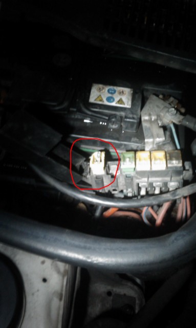

Witajcie. Mam maleńki problem z elektryką w moim escorcie. W tym tygodniu już 2 razy spalił mi się bezpiecznik odpowiadający za podawanie prądu na świece żarowe. Pali sie bezpiecznik przy akumulatorze - pierwszy po lewej
ten bezpiecznik mnie robi w konia
Oblukaj przewód dochodzący do świec
Jeśli jest z nim OK to niestety ale któraś świeca ma przebicie

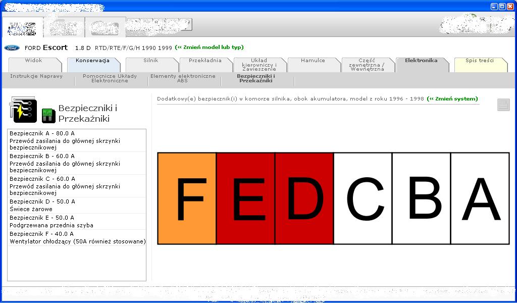

Mi tu z rys wynika , że ten bezpiecznik jest od wentylatora ?
Uwierz mi że ten bezpiecznik u mnie odpowiada za prąd w świecach żarowych

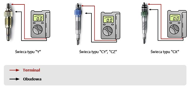

Mamm - http://www.ngk-dpower.com/pl/technik/te ... en-testen/
# wyjąć świecę żarową
# oczyścić gwint z rdzy, zanieczyszczeń, oleju lub lakieru
# przyłożyć elektrody przyrządu pomiarowego do świecy żarowej
# Jeśli miernik wskaże oporność ∞ Ω, świeca żarowa jest uszkodzona.
# Jeśli miernik wskaże oporność poniżej 5 Ω, świeca żarowa jest sprawna.
