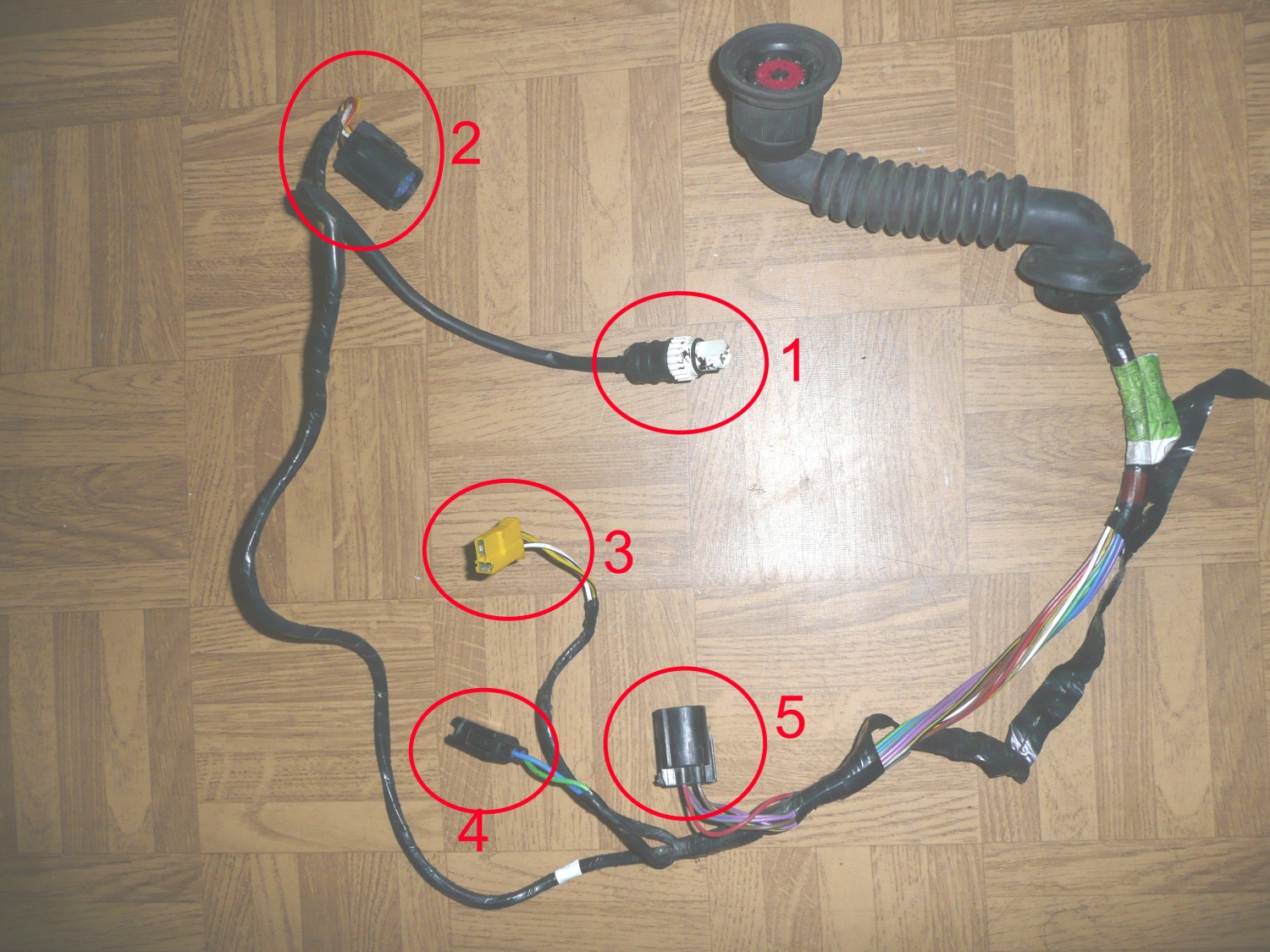

andkar, mam dokładnie taką wiązkę (wersja od 4-dzwiówki) w ilościach 2 sztuk: Obrazek
przy okazji może mi ktoś powiedzieć do czego są te wtyczki oznaczone na zdjęciu:
1
2
3
4

nie za bardzo mogłem się połapać na Twojej fotce, masz tutaj zapożyczone od 2d:
Mam przewody elektryczne do szyb ale nie wiem do czego są niektóre wtyczki.
1 - żarówka drzwi
2 - centralny przód
3 - głośniki
4 - silniczki
5 - podgrzewane lusterka
6 - zasilanie ze skrzynki bezpieczników
7 - centralny tył
8 - głośniki
9 - czujnik włączonych świateł przy otwartych drzwiach
10
Przewody 7 są obcięte ale domyslam się ze to do centralnego na tył drzwi.
Pozostałe nie mam pojęcia. Prosze o pomoc
- swiatełko w drzwich
4-elektryczne szyby
5-elektryczne i podgrzewane lusterka
6-wpiecie w skrzynke bezpieczników
7-nie wiem
8-glosniki
9-nie wiem
10-nie wiem
ogolnie widze ze instalacia pod 2x elektryczne szyby z przekaznikiem do szyb
Posty: 4843
w takim razie u mnie wygląda to tak:
1: elektryczne szyby
2: centralny tył
3: centralny przód
4: głośniki
rozumiem że posiadam wiązki które występują w drzwiach, co jeśli nie mam odpowiednich wiązek w kabinie (brak przewodów do centralnego)? trzeba dokupić kompletną wiązkę czy można pokusić się o dokompletowanie brakujących przewodów (lutowanie nie jest mi straszne) czy tam w tym zestawie będą wszystkie kable których potrzebuję i nie będę musiał kombinować?

no musiałbyś zacząć od odchylenia dywanu w aucie i sprawdzenia czy masz wiązkę czy nie, tak samo może się okazać, że w drzwiach też możesz mieć, najlepiej robić wszystko na oryginalnej wiązce, nie będziesz miał kłopotów jeśli znowu będziesz chciał coś dodawać

Na tej zasadzie działa centralny w escorcie, chodzi tu o fabryczny, bez alarmu. Podłączony jest do skrzynki bezpieczników, do złącza wyposażenia dodatkowego.
Sterowany jest 1s impulsem +, łatwo zainstalować dowolny sterownik na pilota, można go zainstalować nawet w drzwiach ponieważ tam są wszystkie potrzebne przewody.
Żeby wszystko było w jak najlepszym porządku potrzebujesz:
-2 lub 4 (w zależności ile masz drzwi) kasety zamka z centralnym lub same siłowniki oryginalne centralnego zamka montowane do kasety.
-wiązki drzwiowe, 2 lub 4 w zależności od tego ile masz drzwi
-wiązkę podłogową,
Do montażu wiązki podłogowej wymagane jest wyjęcie foteli przednich.
Zazwyczaj przy montażu oryginalnego centralnego łatwo jest dołożyć el. szyby ponieważ jest szansa że w oryginalnych wiązkach będziesz miał już instalacje owych szyb.

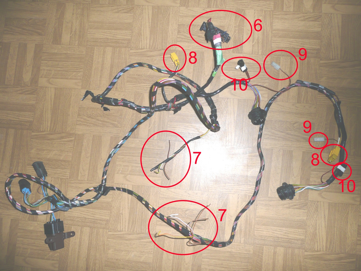

mam 3d hatcha, gdyby się okazało że we wiązce kabinowej nie ma przewodów od centralnego to jak to wygląda gdybym chciał je po prostu dołożyć? czy to jest kwestia dołożenia odpowiednich konektorów do wtyczek czy darować to sobie i kupić kompletną wiązkę kabinową?
andkar w drzwiach nie mam bo już sprawdzałem jak montowałem siłowniki ele. :)
jakie elementy trzeba zdjąć aby zobaczyć/wyciągnąć wiązkę kabinową?
[EDIT]
wytargałem wiązkę i sprawdziłem okablowanie na wtyczce. okazało się że ma tyle samo kabli co ta którą mam w domu (z 20 pinów wolne są: 13,14,15,16,17,18,20). czy to oznacza że w wiązce kabinowej mam okablowanie do centralnego?
ppposp
Post autor: ppposp »
W takim razie zapewne masz wiązkę pod centralny, głośnik i el. szyby. Daj zdjęcie to się wszystko potwierdzi. Jeśli masz wiązkę kabinową to pozostaje ci wpięcie wiązek drzwiowych i przykręcenie siłowników.

oto zdjęcia wiązki (sorka za jakość ale robione telefonem i mi ręka drżała bo ziiiiimno):
ObrazekObrazekObrazekObrazek
ppposp
Masz w tej wiązce el. szyby, el. i podgrzewane lusterka, centralny, głośnik.
Czyli masz najgorsze za sobą. Sprawdź jeszcze czy masz bezpieczniki wszystkie bezpieczniki wsadzone.
Wystarczy że podepniesz tylko wiązki drzwiowe i masz centralny na kluczyk.
Bez wysiłku założysz też el. lusterka i szyby.
Posty: 4843
elektryczne szyby mam, centralny w drodze, a elektrycznych i grzanych lusterek nie , ale kusi się o montaż po Twoim poście :P Dzięki wielkie za pomoc ppposp.

elektryczne szyby były w standardzie, siłowniki były manualne ale zakupiłem elektryczne i je zamontowałem :) a we wiązce drzwiowej znajdują się tylko kable od głośników i elektrycznych szybek =)
