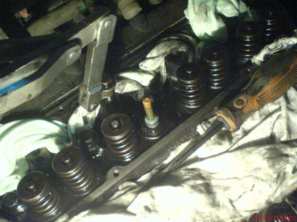

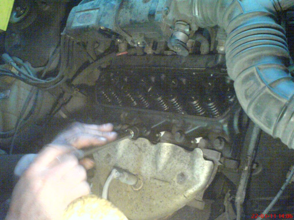

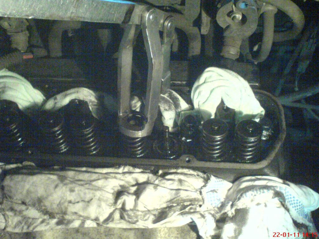

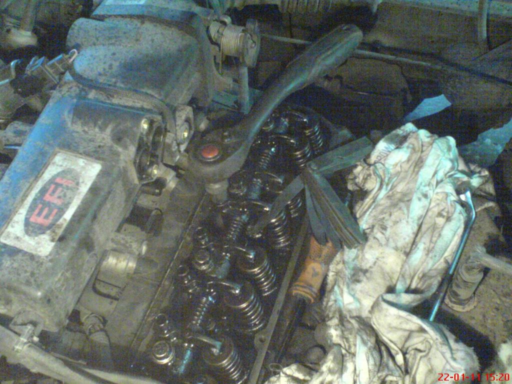

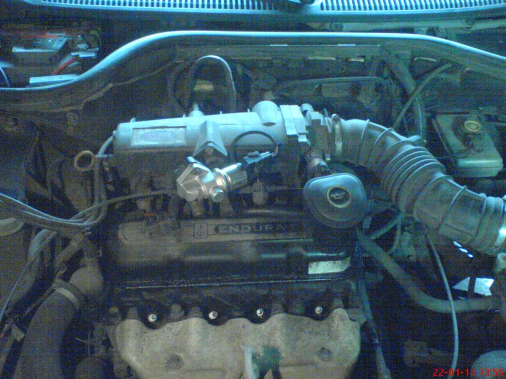

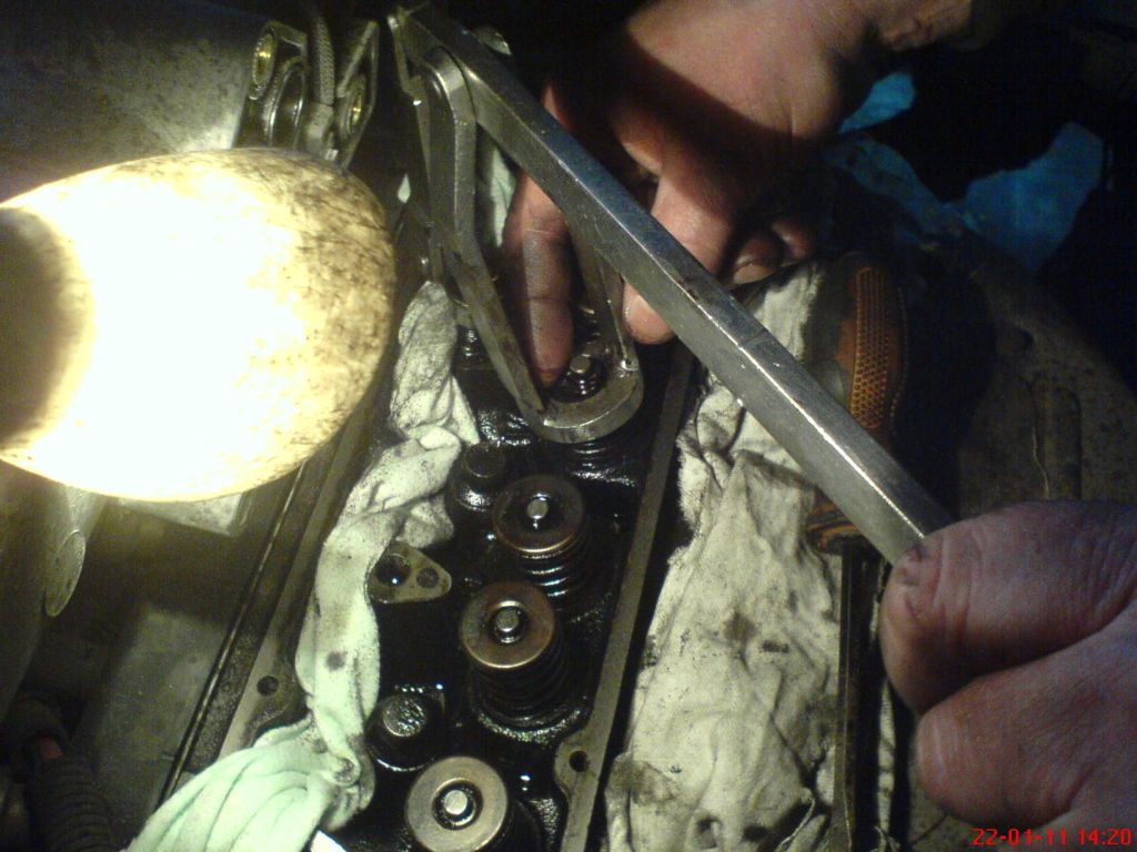

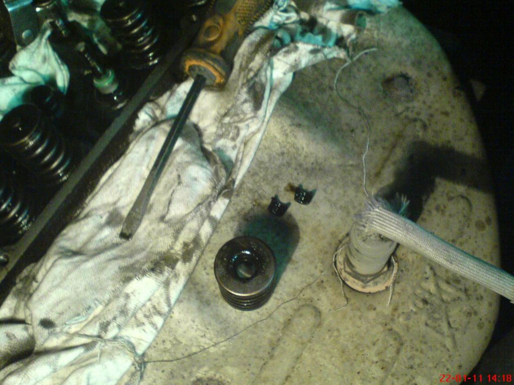

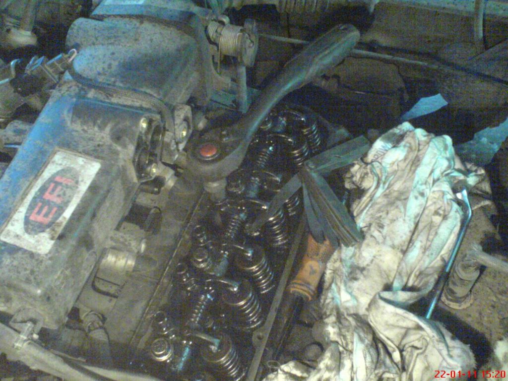

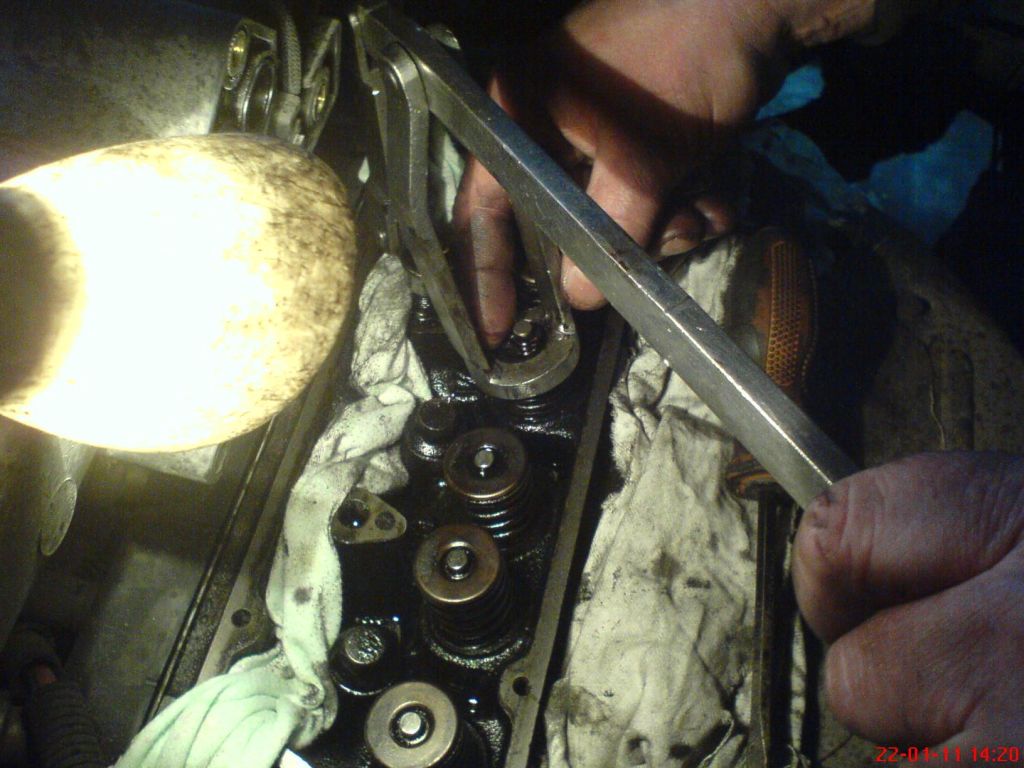

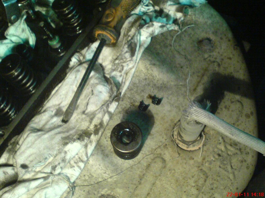

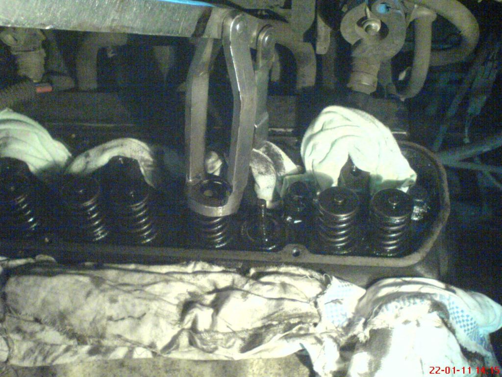

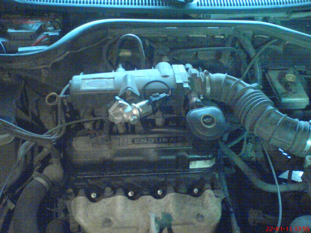

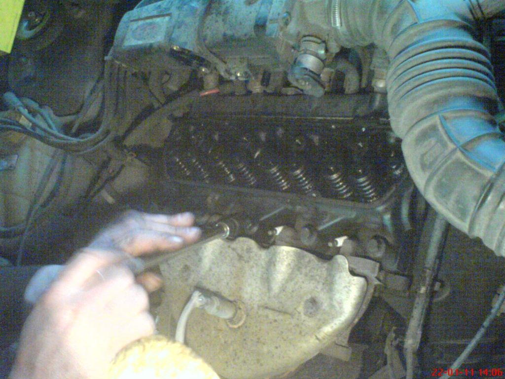

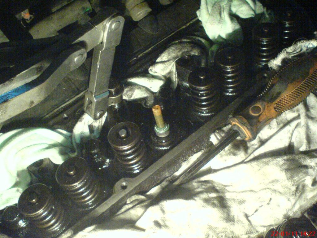

Fotorelacja zrobiona na przykładzie auta kolegi Pawel85man który był wczoraj na spocie w Toruniu. Do końca się nie "zespotował" bo musiał wrócić trzeźwy do domu. W każdym razie po naprawie spot trwał jeszcze w najlepsze :mrgreen:
Jak zwykle opis załączników jest opisem co robimy.
3.Po zamocowaniu specjalnego przyrządu, naciskamy sprężynę i wyjmujemy dwa pierdolniki w kształcie półksiężyca..jpg
2.Po odkręceniu krokowego i zdjęciu linki gazu, zdejmujemy pokrywę zaworów..jpg

Darek, a zaworów nie podpierałeś? ;)
Pawel85man, to że darcun to absolutna elita wiedzą wszyscy co go poznali ;)
Posty: 3493
Yagr pisze:Darek, a zaworów nie podpierałeś?
Chciałem ale jak ustawisz tłok w najwyższym położeniu, to zawór najwyżej się na nim oprze. Do środka cylindra raczej nie wleci.
