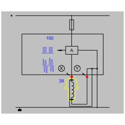

Co do czujnika - znalazłem jeszcze taki schemat z opisem :
Uproszczony schemat obwodu pokazuje układ pomiarowy czujnika przetwornika magnetycznego (rysunek 3). Napięcie wyjściowe czujnika doprowadzane jest do obwodu wyzwalającego Schmitt'a A, gdzie sinusoidalny kształ fali zamieniany jest na falę prostokątną o tym samym czasie trwania. Sygnał jest następnie wykorzystywany przez jednostkę ECU do obliczania zwrotnego położenia odkorbowego i czasu dla układu wtrysku i zapłonu.
Oscyloskop może być często przydatnym narzędziem diagnozowania usterek.
Pomiar napięcia wykonywany jest pomiędzy X i Y.
